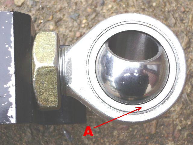

La rotule fournie par QT, a-t-elle des joints ? Peux tu faire un photo de près ? Si pas de joint, cette rotule est déconseillée pour une utilisation de suspension de véhicule (contamination) car non regraissable. En effet sans joints, le fait de re graisser repousse les contaminants et la graisse fait barrière.
PS : le dessineux est en vacances.

ci joint une photo de plus près:

La partie que je voulais voir est trop claire.
Plus simplement, en quoi est fait la partie "A". Plastique dur ? Tôle ? Ou est-ce, comme je le pense, la bague externe de la rotule ?

The Pater a écrit :La partie que je voulais voir est trop claire.
La pièce A est séparée et rapportée à l'intérieur de la partie extérieur C .....les 2 séparées et liées par la partie B
Le graphisme des 2 pièces( A et C ) n'est pas le même.....et lorsque l'on gratte légèrement les 2 pièces sont aussi dur l'une que l'autre ....ou lorsque l'on tapote avec un petit"tourne vis" en métal, le son semble rester identique ....
B, serait-ce un joint de liaison entre A et C ?
le tout de la même couleur : argent
plastique dur ou métal, je ne sais pas .....ne voulant pas grater trop fort de peur d'abîmer l'ensemble. :sm4:

f1cpx a écrit : La pièce A est séparée et rapportée à l'intérieur de la partie extérieur B .....
Le graphisme des 2 pièces n'est pas le même.....et lorsque l'on gratte légèrement les 2 pièces sont aussi dur l'une que l'autre ....ou lorsque l'on tapporte avec un petit"tourne vis" en métal, le son semble rester identique ....
J'en déduis que c'est la bague extérieure et qu'il n'y a aucun joint.
Si plastique, si tôle, tu n'aurais pas le même son...
