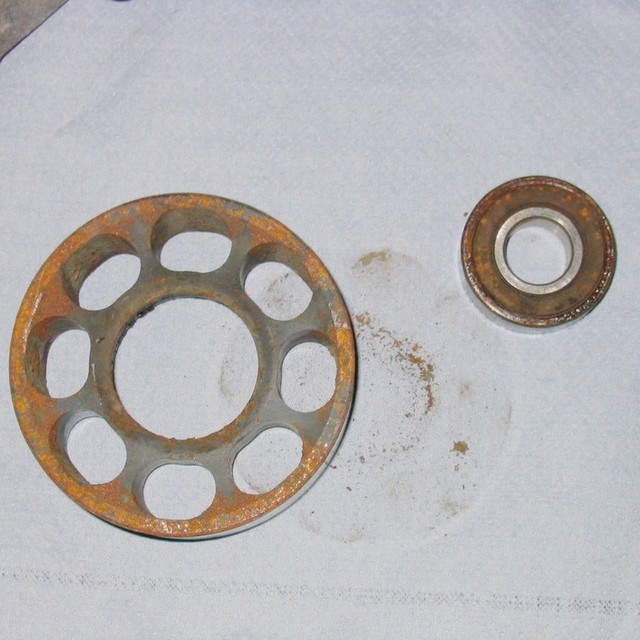

Le galet a été démonté et il s’est avéré que le roulement de galet est un roulement de marque japonaise tout à fait standard dans l’industrie.

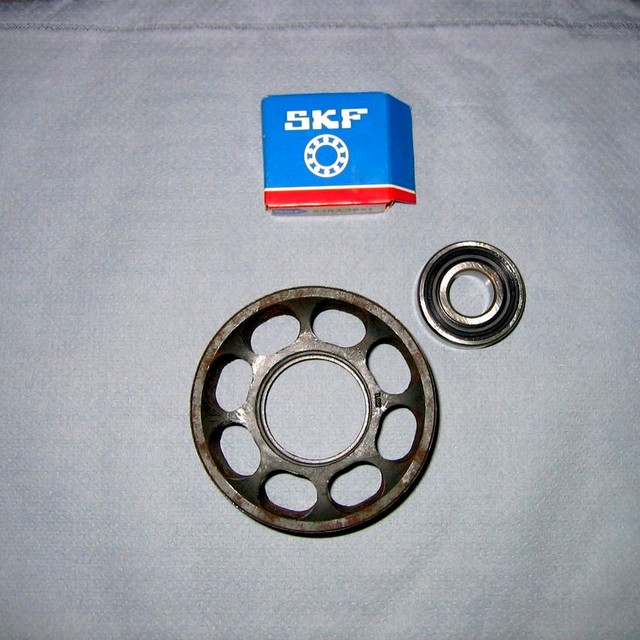

Ce roulement a été remplacé par un roulement SKF 6203-2RSH/C3 dont le prix tarif chez un distributeur industriel spécialisé dans la transmission est aux environs de 8 à 10 Euros, soit 15 fois moins que l’ensemble galet tendeur.

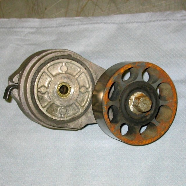

Il faut dans un premier temps retirer la courroie en soulevant le galet. On utilise le fait que la vis qui tient le galet au mécanisme de tension est un pas à gauche. Voici ma méthode : j’utilise un embout de clef dynamométrique équipé d’une douille de 15. Une fois l’ensemble mis en place, j’ajoute une rallonge de clef dynamométrique. Je mets la rallonge après avoir mis la douille et l’embout car les pales du ventilateur gênent.
En poussant la rallonge vers la gauche, le galet se soulève et la courroie et enlevée de la poulie d’alternateur. Une fois la courroie enlevée on peut retirer facilement l’ensemble galet tendeur du moteur
3/ Changement du roulement
Le galet est retiré en dévissant la vis qui sert d’axe de galet. ATTENTION : la vis se dévisse en appliquant un couple dans le sens horaire. La vis à un pas à gauche. Bien noter la face extérieure du galet.

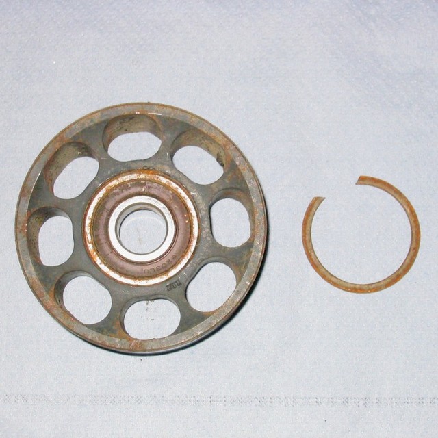

Une fois le galet démonté, on peut voir le roulement ainsi que le circlips d’arrêt axial du roulement dans son logement.
Le circlips peut s’enlever avec un peu de patience, s’il ne tourne pas dans son logement, à l’aide de deux tournevis plats. Dans mon cas, la corrosion bloquait en rotation le circlpis. Dans le cas contraire, la méthode alternative est décrite à la fin.

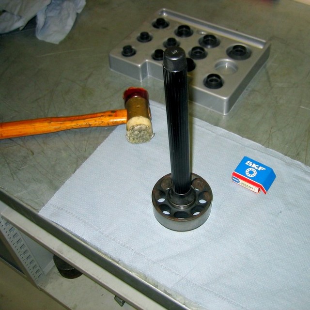

Le roulement est monté avec un ajustement serré dans le galet. Pour sortir le roulement, une douille et une masse à été utilisée.
Un roulement neuf est alors déballé, attention :[list=1][*]le roulement est un roulement graissé à vie. La graisse vieillie même si le roulement est dans son emballage. Suivant le type de graisse à l’intérieur du roulement SKF limite la durée de stockage des roulements graissés à vie entre 2 et 5 ans. De ce fait je déconseille fortement l’utilisation d’un roulement d’historique inconnu ou stocké depuis plus de 5 ans pour le roulement SKF. Pour information, le passage de la référence 6203-2RS1/C3 à la référence 6203 2RSH/C3 (nouvelle génération de joints) s’est fait durant l’année 2003.[*]le montage du roulement se fait dans un atelier propre exempt de courant d’air. Des particules dures qui viendraient se mettre entre la bague extérieure du roulement et le galet peuvent déformer la bague et réduire la durée du roulement.[/list]
Le roulement neuf est enfoncé dans le galet à l’aide d’un outil adéquat. Cet outil (douille tube ou autre, ici l’outil utilisé est un outil SKF prévu pour montage des roulements rigides à billes à l’aide d’un maillet) prend appuis sur la bague extérieure. Le tube (ou douille) devra être en acier doux ou en laiton ou tout autre matière moins dure que le roulement (200 Hv max). La surface d’appui sera bien perpendiculaire à l’axe du tube et ébavurée. Le diamètre extérieure sera de 39 mm (0,0 ; +0,5). L’alésage ne sera pas inférieur à 27 mm pour éviter de prendre appui sur la bague intérieure. IL NE FAUT EN AUCUN CAS TAPPER SUR, OU TRANSMETTRE L’EFFORT DE MONTAGE PAR, LA BAGUE INTERIEURE DU ROULEMENT ! Je conseille de huiler le logement du roulement dans le galet
Lors du début de l’enfoncement, il y a des risques que la bague extérieure se mette de travers si l’outil n’est pas maintenu correctement. Il est donc conseillé de vérifier que le roulement ne se met pas de travers. Si c’est le cas, tapoter (pas taper !) sur l’arrondi de la bague extérieur le plus haut.

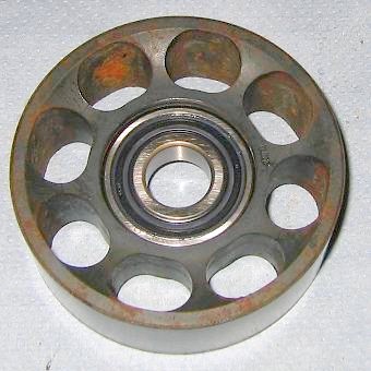

Voilà le roulement en place
Puis le circlips et remis en place

4/ Problème du circlips
J’ai été amené à faire la manipulation de changement de roulement sur d'autres 300TDI, et j’ai été confronté à un problème : le circlips qui tourne dans son logement avec impossibilité de l’enlever.
La solution trouvée à été :
  1. destruction du circlips avec un coup de burin
  2. utilisation d’un circlips à œil pour facilité le montage et le démontage futur
Mais l’épaisseur du circlips à œil (un Seeger J40) est supérieur au circlips d’origine. Il faut donc mesurer l’épaisseur du circlips d’origine et réduire la largeur du circlips à œil.

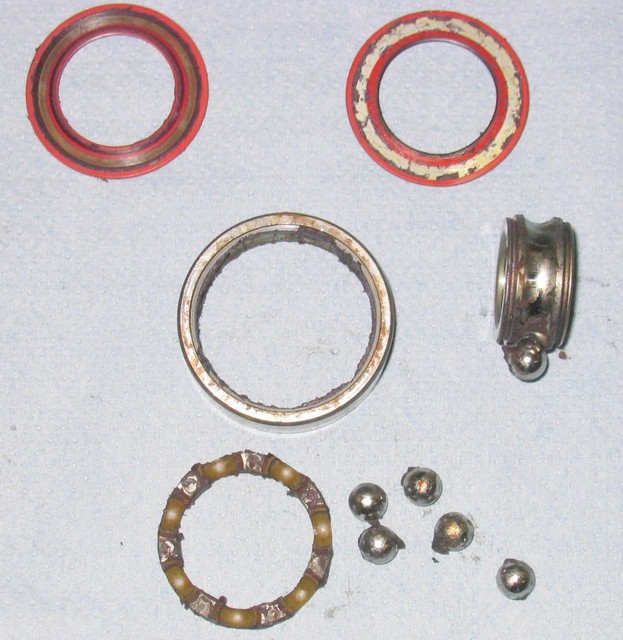

5/ Expertise du roulement démonté
Le roulement à été désassemblé pour expertise. Sans entrer dans les détails, la cause du fonctionnement anormal est un défaut de lubrification intermittent. La graisse a atteint sa durée. Pratiquement toute l’huile de base de la graisse a ressuée et il reste presque que de l’épaississant qui est entrain de durcir et de noircir. Il reste néanmoins, par ci de là encore un peu d’huile. En dessous d’une certaine température, il n’y avait pas assez d’huile qui ressuait, d’où le couinement. A plus haute température, le peu d’huile restant ressuait et lubrifiait le roulement, d’où le défaut de lubrification intermittent.
