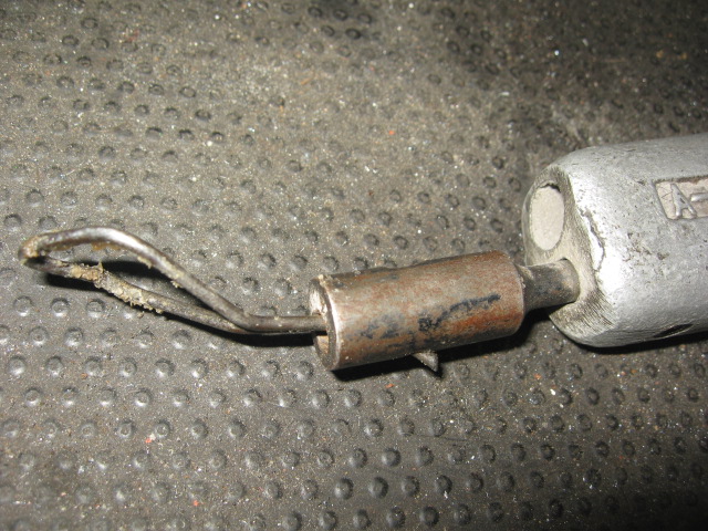

1) Pate que tu peux trouver chez les vendeurs ou monteurs de pneu. Il ne faut rien d'autre pour monter un pare-brise de range classic. 2) Un genre d'os, celui la est courbe. 3) Autre os, mais plus pour la mise en place des joncs. 4) Principe. Ces deux dernières photos sont déjà sur la faq je crois. Prévois un Finlandais pour te filer un coup de main, ca dois pas être trop dure à trouver dans ton coin et c'est bien adapté.
