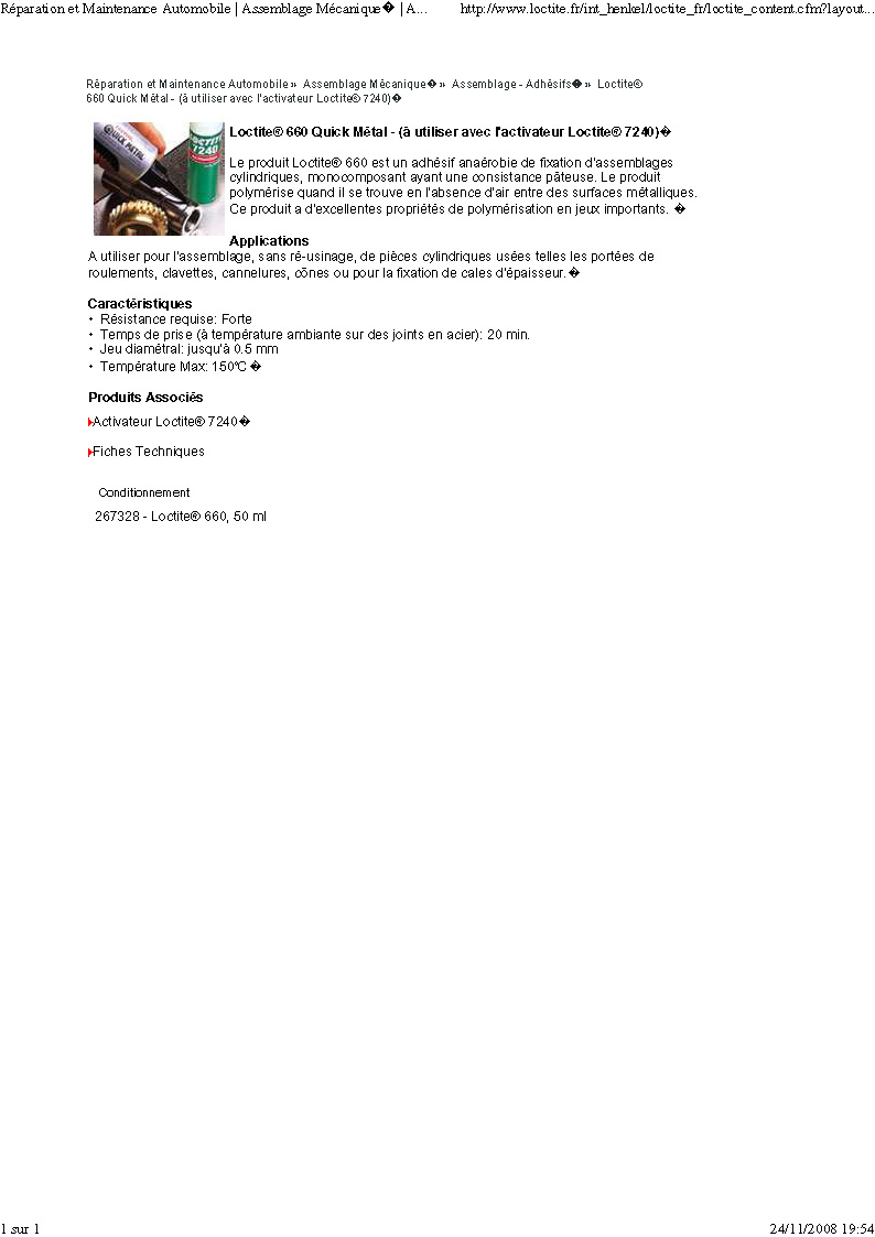

Ma préférence va à la colle pour roulement. Je l'ai utilisé plusieurs fois sur des carters de motos.
Tu as aussi les produits de rechargement pour arbre.
Fiches techniques:
Peu de jeu
Peu de jeu
Beaucoup de jeu
Beaucoup de jeu

OK merci. je me demandais justement de quelles valeurs on cause quand on dit "bcp de jeu" ou "peu de jeu". je vais mesurer ça demain et voir si mes fournisseurs ont ça. ça me semble une solution "élégante" et super-simple surtout. à vue de nez je pense que c'est bien en-dessous de 0.5. Autant que je me souvienne, pas de jeu latéral perceptible (tac-tac) mais ça tourne. En fait ça rentrait pas tout seul à la main. je l'ai positionné et rentré à la presse. une fois enfoncée j'ai vu que je pouvais la faire re-sortir à la main, et la faire tourner.

Loctite blocpresse 638 dans ce cas, sans hésiter.
Il faut "juste" un jeu inférieur à 0,25 mm au diamètre.

la mesure donne un jeu se situant entre 0.05 et 0.1mm
j'ai contacté mon fournisseur, et le seul produit de la gamme qu'il a en stock est le 648. D'après la description ce serait un produit pour hautes températures, par contre en regardant la courbe de vieillissement il semblerait qu'il vieillit très mal à hautes températures justement, contrairement au 638... à moins qu'il y ait une erreur sur l'abaque de la fiche technique?
