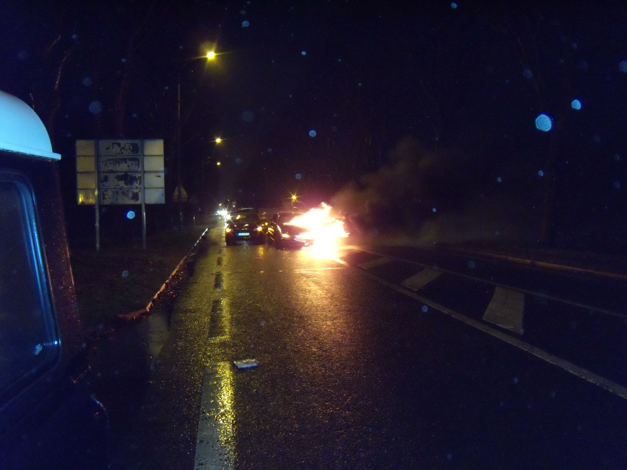

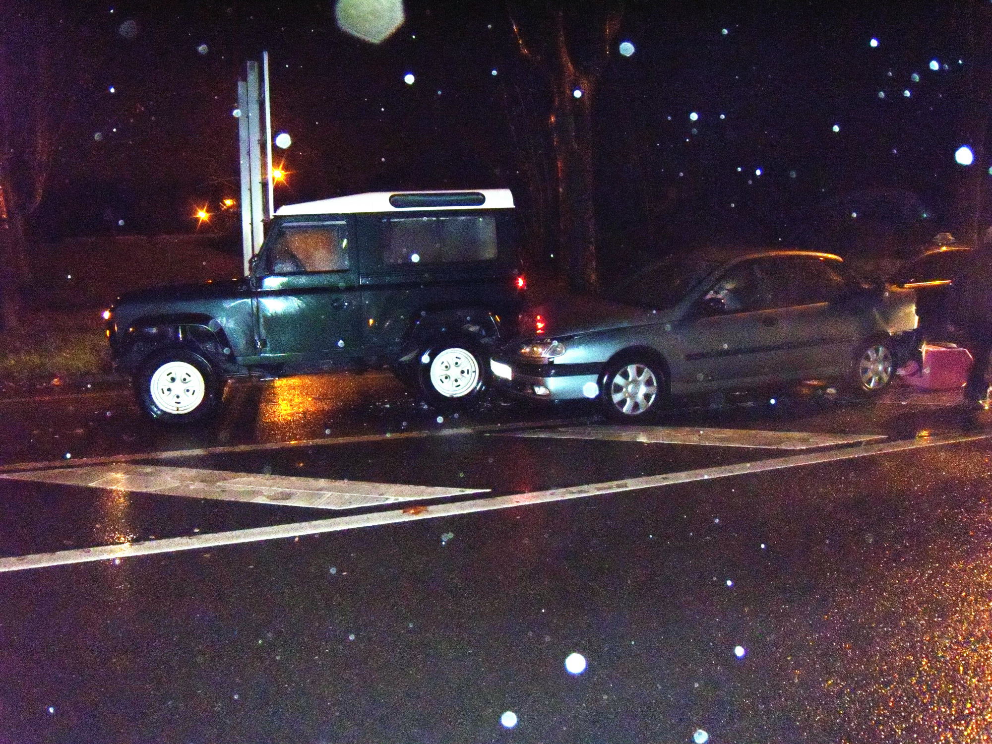

Un taxi n'a joué au jeu de quille, qui a envoyé la Laguna (?) contre mon Def.
Quand j'ai la Laguna a commencé à prendre feu, je suis vite monté dans mon Def pour le déplacer et je me suis rendu compte à ce moment que le levier de la BT était au neutre....
J'en déduis que le choc a poussé la roue, donc le pont, donc l'arbre de transmission et donc une partie interne de la BT.

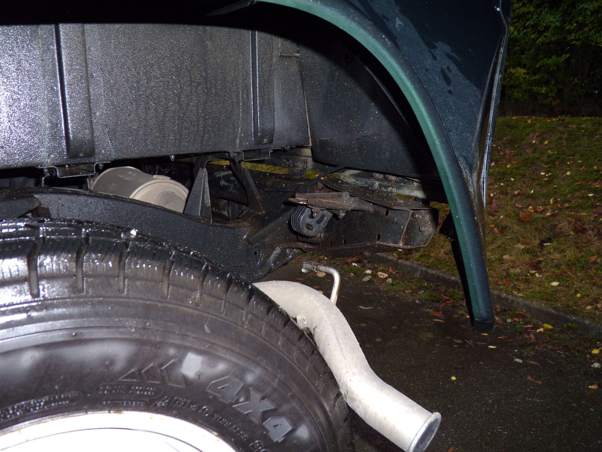

Pour l'arrière, les photos parlent d'elles même. Le Châssis semble OK sauf la traverse arrière.

Je suis passé sous le Def. Pour la châssis, seule la traverse arrière est endommagée.

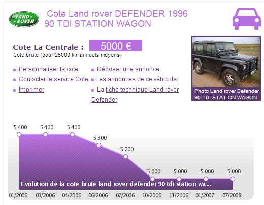

C'est déjà fait, et la Centrale peut servir de référence pour les ventes/achats entre particuliers, donc grosso modo je que je devrai mettre pour avoir un équivalent : Avec le kilométrage, cela monte à 6500 €.Pense a prendre un maximum d'annonces pour prouver le prix de ton Def (il semble nickel malgré le kilométrage). Tu peu regarder dans leboncoin, dans E bay et imprimer rapidement les prix comme ça tu auras une base de comparaison pour négocier l'éventuelle valeur de remplacement.
Ensuite on peut ajouter quelques babioles comme l'état des pneus, la distribution faites cette année, l'échappement de moins de 10 000 km....

Pour moi, selon tes photos, selon ce que tu as vu, selon ce que t'as dit le garagiste, ce n'est pas la peine de dplacer un expert. Va t'acheter une traverse, fait la changer, paie la difference de ta poche, et garde ton def.
Il ne s'agit pas de tricher, ni de masquer quoi que ce soit, mais, ce qui est certain, comme deja sous entendu un peu plus haut, c'est que pas mal de mecanos se remplissent les fouilles sur ce genre de chose, mettant en avant la dangerosité de rouler avec un chassis faussé. Le tiens ne l'est à priori pas.
Par ailleurs, en ce moment, les experts vont plutot avoir tendance à declarer en epave une voiture qui ne l'est pas. Relance du marché, casse d'une voiture jugée polluante....les arguments ne manquent pas. Meme si tu es là le jour ou il passe, c'est ce qu'il va ecrire qui fera foi. C'est pour cela qu'il ne doit meme pas l'approcher. Minimise l'impact, surcharge ton emploi du temps, evoque que ce vehicule roule bien, et qu'il t'es indispensable pour aller bosser.....
Je l'ai deja fait, avec une autre voiture, qui avait un autre age et un autre kilometrage que ton def, mais dont je ne souhaitais pas me debarasser. J'en ai un peu mis de ma poche, mais j'ai gardé ma caisse.
