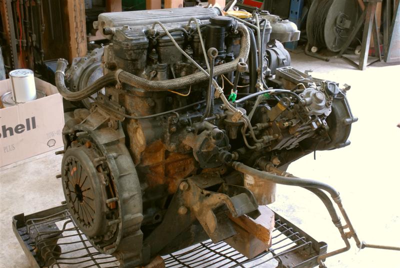

Moteur A, qui possède tous les périphériques (ainsi que radiateur/intercooler et tubulures):

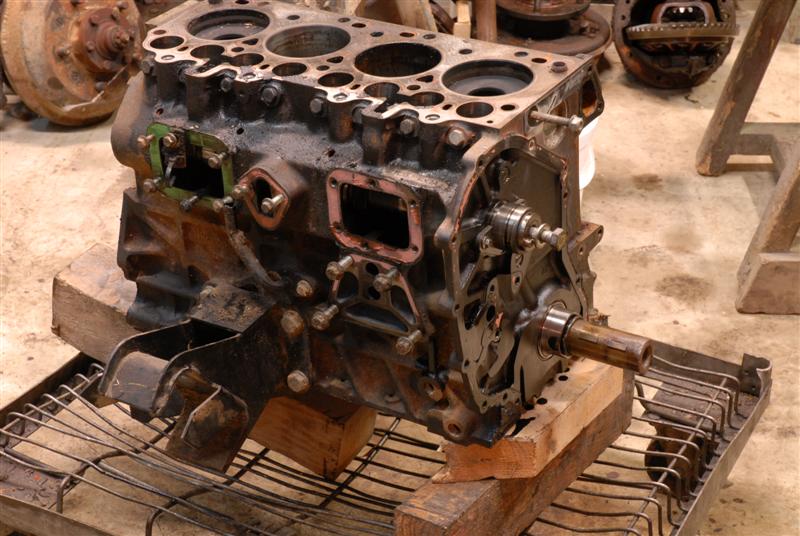

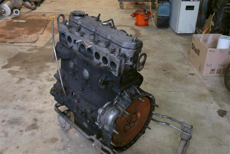

Moteur B, qui est en fait un bloc avec culasse:
Comme on ne connait pas l'état, il faudra impérativement passer par un démontage complet des deux, afin d'examiner tout ce qui se démonte, puis voir si avec les pièces des deux moteurs, on peut en remonter un "propre", sans trop de dépenses en pièces neuves (sauf les pièces d'usure bien entendu).
C'est ce que je m'apprête à faire ici.

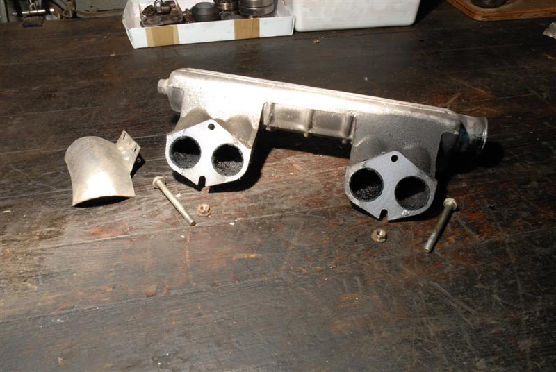

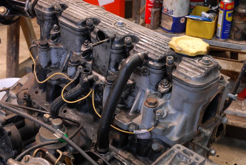

Tubulure d'admission (après avoir retiré le pare-chaleur):

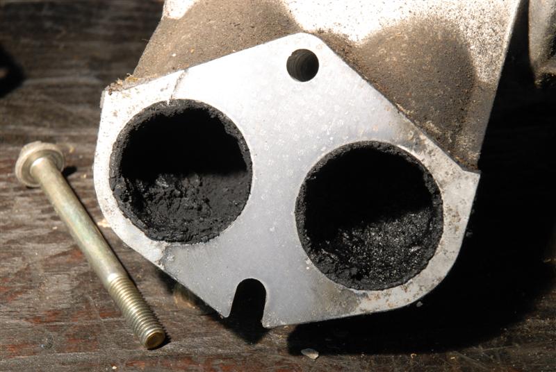

on remarque deux longues vis (fixation supérieure) et deux écrous (inférieure). au remontage, il est préférable de remonter d'abord les écrous, afin de ne pas avoir à chercher le goujon (inaccessible).

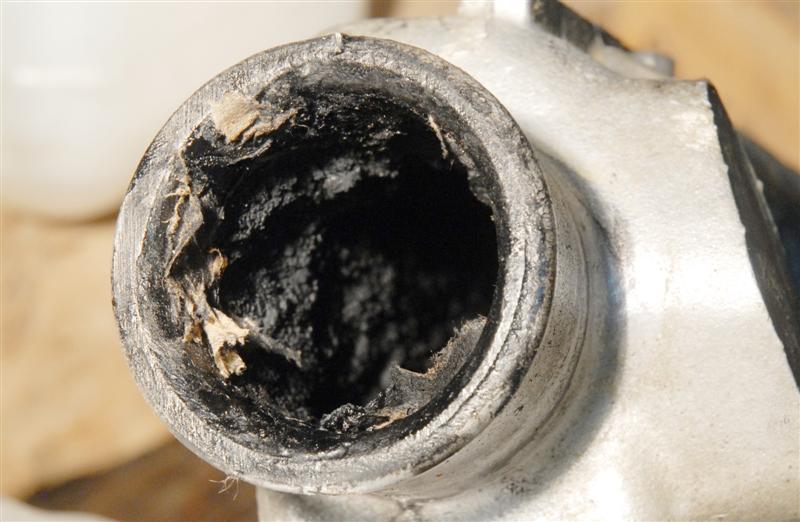

on voit ici la propreté exemplaire des tubulures. huile ou refoulement par des soupapes qui ne ferment pas? (pas pris les compressions avant démontage)

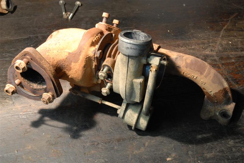

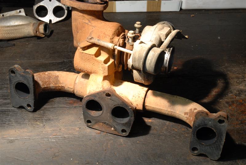

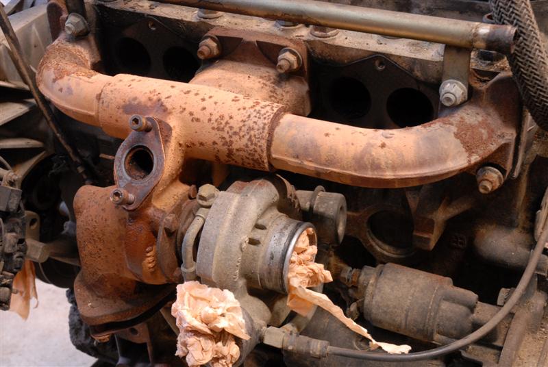

ensemble tubulure échappement et turbo:

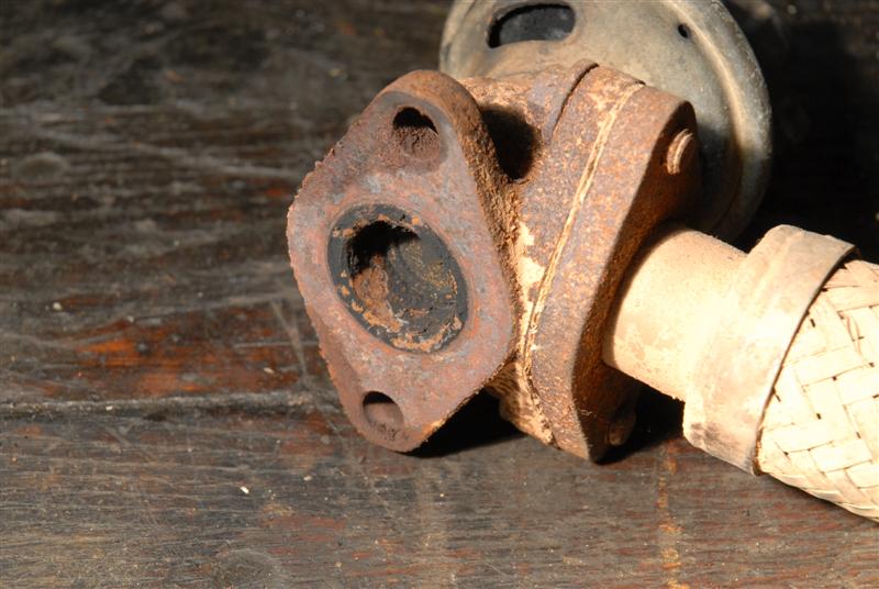

je commence par enlever l'EGR, car comme les vis sont bien serrées, ça évitera de devoir trouver un moyen de tenir l'ensemble sans rien casser.
ensuite il faut enlever l'arrivée et le départ d'huile du turbo et les écrous qui retiennent le collecteur:

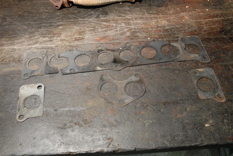

le joint de collecteur:
la vanne EGR:
et une vue d'ensemble du collecteur/turbo, dessus/dessous:

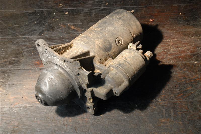

le démarreur et l'alternateur.
rien de particulier, sauf qu'une des pattes de fixation du démarreur est cassée (d'ailleurs si quelqu'un a un démarreur HS mais avec cette pièce en état, je suis preneur)

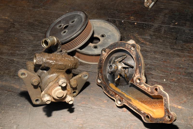

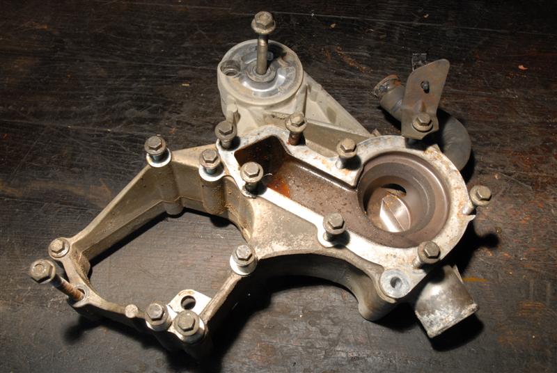

la suite. la pompe à eau, le pompe de DA.
Attention: ici il faut enlever les poulies pour pouvoir accéder aux vis de fixation. Donc penser à débloquer les vis avec la courroie en place. Sinon quand on est tête en l'air comme moi, utiliser une clef à sangle pour empêcher la poulie de tourner. Les vis sont, malgré leur petite tête (10mm) très très serrées (M8). Obligation d'utiliser une clef à pipe ou une douille hexagonale, les douze pas ont de fortes chances de foirer la tête, ensuite c'est du boulot inutile.

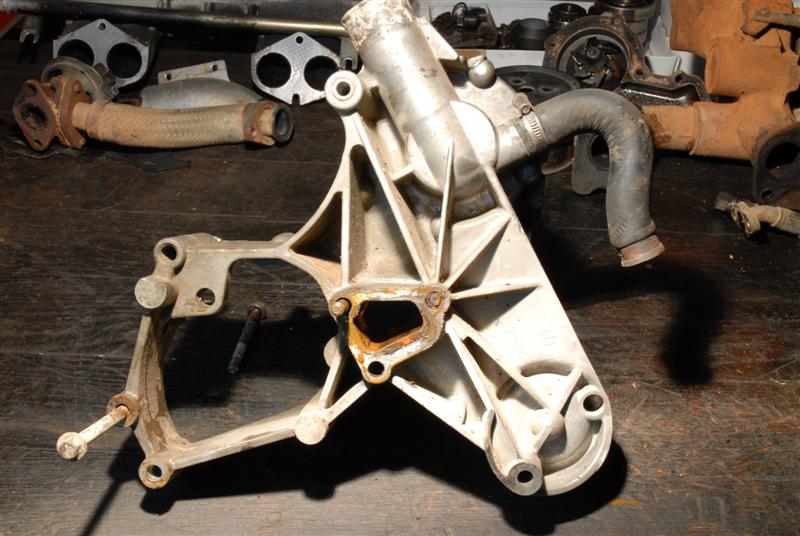

On peut enfin accéder à la platine-support des accessoires. ici encore M8 avec tête de 10. certaines vis sont "les pieds dans l'eau", donc risque de rouille et risque de casse. ici on a eu de la chance
voilà à quoi ça ressemble côté bloc:

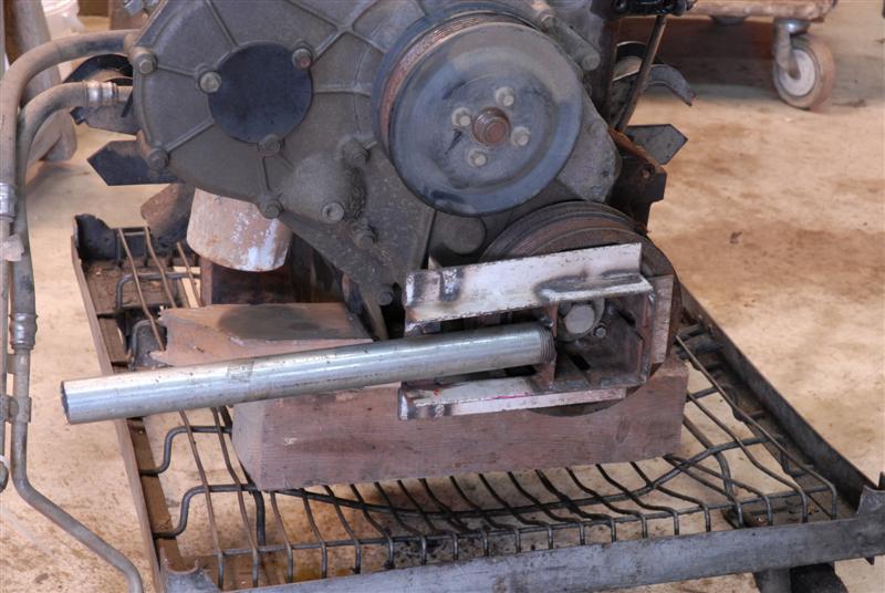

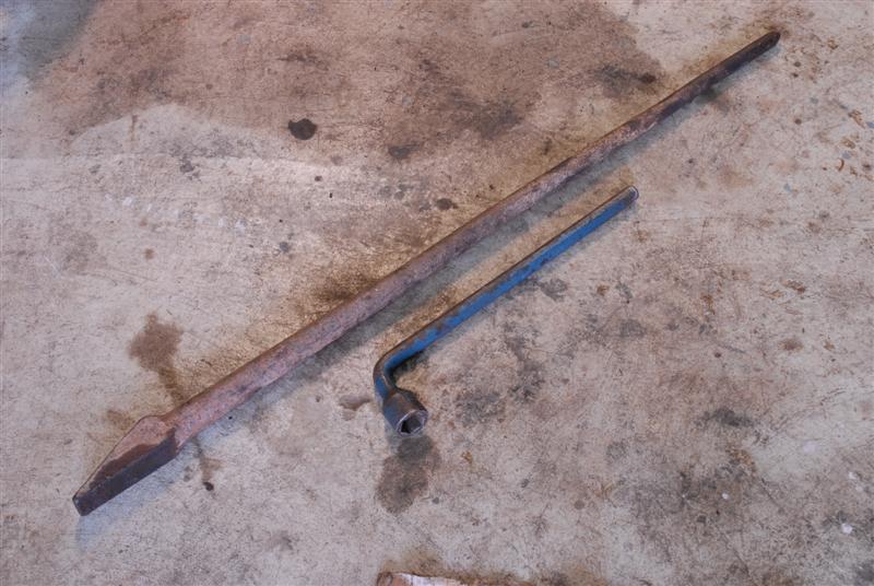

à partir d'ici, il va falloir travailler un peu "en finesse". La méthode douce étant demandée, je propose donc de sortir dès à présent les instruments de chirurgie:
barre à mines et clef de 27.
Attention toutefois à prendre la clef de 27 "old model" (achetée chez craddock en 1996). En effet la "new model" de chez craddock (noire), à titre de comparaison, ça donne ça (regarder sous la tête):

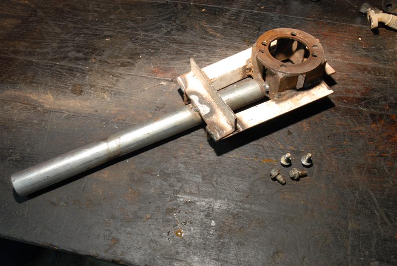

l'immobilisateur:
On installe l'immobilisateur sur la poulie-damper dans les 4 trous filetés (passer un coup de taraud de 8 dedans, ils sont bien rouillés)
un tube-rallonge

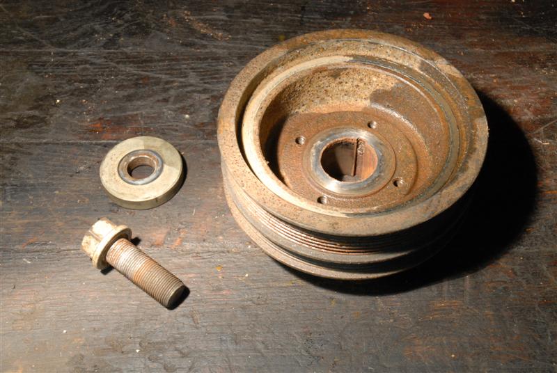

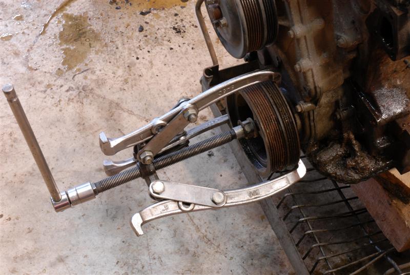

et ça vient tout seul. point besoin de chocs, ni de casser les dents du volant-moteur, ni de faire voler les outils à travers l'atelier :D

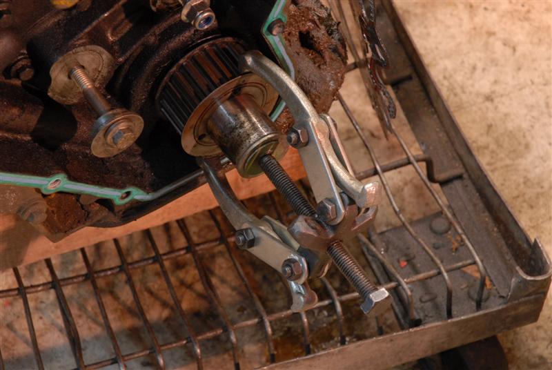

on vire l'outil d'immobilisation, pour le remplacer par un extracteur. Attention aux âmes sensibles: on ne force pas sur la poulie. en fait il s'agit juste de passer les frottements du joints-spi, ainsi que la graisse séchée et/ou la rouille se trouvant entre le vilebrequin et la poulie
la poulie, démontée, avec sa vis et sa rondelle

kebir31 a écrit :on voit ici la propreté exemplaire des tubulures. huile ou refoulement par des soupapes qui ne ferment pas? (pas pris les compressions avant démontage)
EGR...
Une méthode de nettoyage facile et rapide m'intéresse 8)

kébir31,
Pourrais tu faire une photo de l'intérieur du collecteur d'admission vu par l'orifice d'arrivée d'air ?
En tout cas, l'ancien propriétaire n'a pas changé le liquide de refroidissement à temps. Aucune protection antirouille. Vu la couleur du liquide et l'état des extrémités du tube qui va de l'avant vers l'arrière du moteur :sm10:
Messages : 2308
Re: remise en état moteur 300tdi
je te trouve ça.

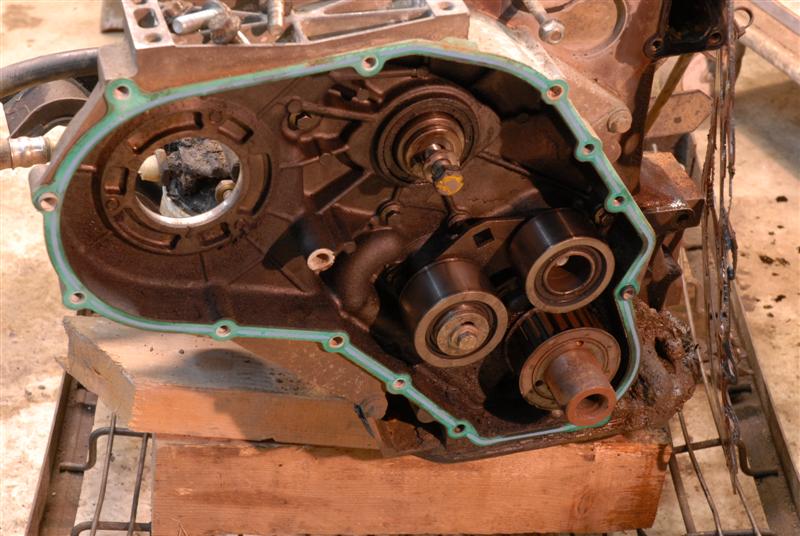

il reste à enlever les vis du couvercle de distribution, et on accède à celle-ci:
le couvercle avec ses vis, pour pas les predre/mélanger

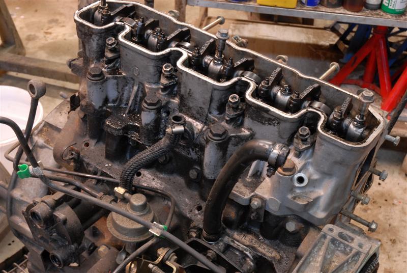

le cache-culbuteurs, les tuyaux de retour, le séparateur de vapeurs d'huile et le boitier de calorstat

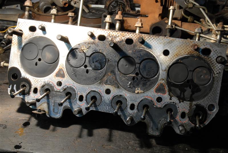

on accède donc aux vis de culasse:

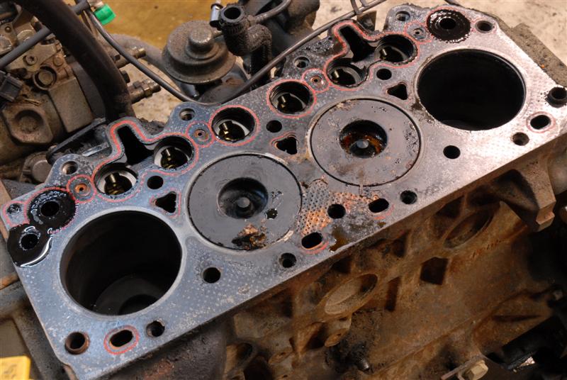

attention à bien déserrer dans l'ordre prescrit dans le manuel. Attention aussi aux efforts de déserrage. Utiliser une douille de 19 de bonne qualité, à 6 pans et non 12. Je suis peut-être pas aussi costaud que certains, mais le déserrage dles 18 vis, malgré une rallonge de 1 mètre, m'ont causé un gentil petit mal au dos pendant quelques jours.
le joint ne collait pas trop à a culasse, juste le poids à lever, et les deux guides de centrage un peu rouillés.
voici donc un joint de culasse d'un moteur "qui a eu chaud"
et la culasse:
on note que le joint est déchiré entre les cylindres 2 et 3. faut que je retrouve une photo en gros plan

détail du joint de culasse:
on voit clairement la liberté de circulation entre cylindres 2 et 3, tout cela communicant gentiment avec les passages d'eau.

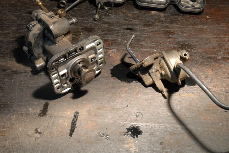

pompe de gavage et pompe à vide, qui sont montées sur le coté du bloc et entrainées directement par des cames supplémentaires de l'arbre à cames.

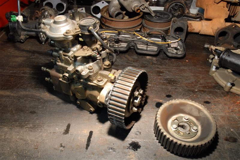

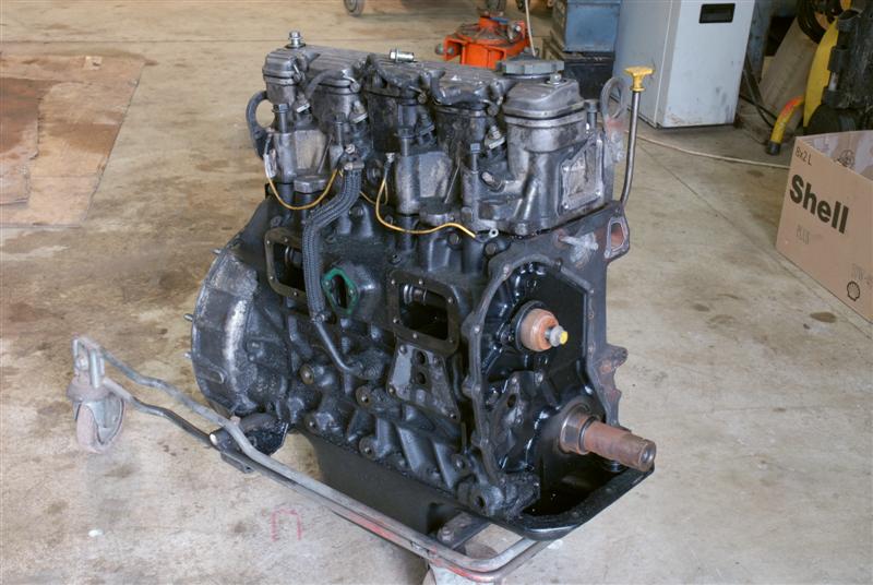

pompe à injection et poulie, poulie d'arbre à cames (merde oublié de faire des photos du démontage de la courroie de distribution. se référer à l'article sur le changement de la courroie de distribution :mrgreen: )
Attention pour ce démontage: sur l'arbre à cames, on enlève l'écrou centra let non les trois vis, alors que sur la pompe à injection il faut enlever les trois vis et non l'écrou central
voilà ce que ça donne coté moteur:

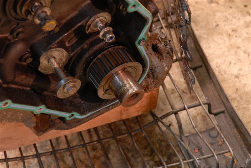

il reste lapoulie d'entrainement de distri, sur le vilebrequin

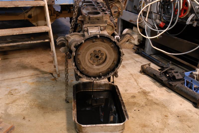

:oops: oups oublié de vidanger l'huile :oops:
on suspend donc le bloc.
par +5°C, on va laisser pisser jusqu'au lendemain :D

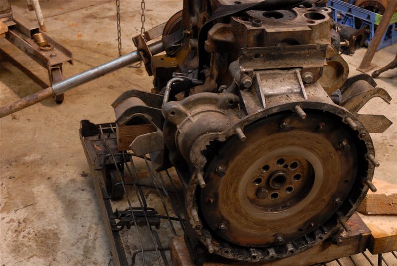

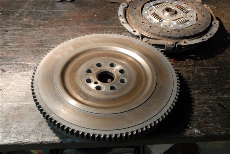

pour virer le volant-moteur, il faut à nouveau immobiliser le vilebrequin, même méthode que ci-dessus

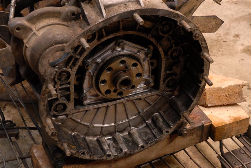

derrière il y a ça:
(tiens ça me fait penser que quelqu'un a enlevé l'embrayage en cachette :mrgreen: )
voici donc le volant, avec l'embrayage

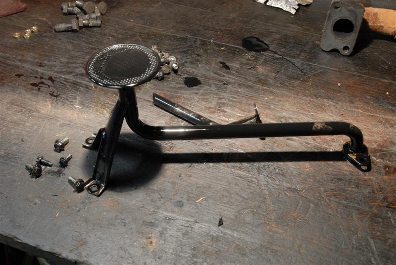

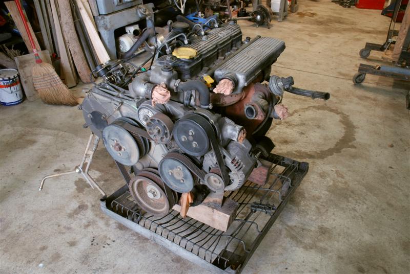

re-pendaison, pour attaquer le dessous. le carter d'huile:
ainsi que la crépine et le tuyau de reniflard
il commence à ne rester plus grand'chose (pourrait-on penser :mrgreen: )

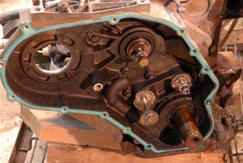

le carter de distribution, comprenant la pompe à huile, toujours maintenu par les fameuses M8 à tête de 10:

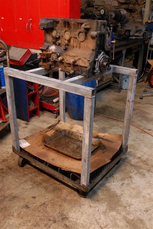

Messages : 2308
bon y en a marre de bosser comme un sagouin.

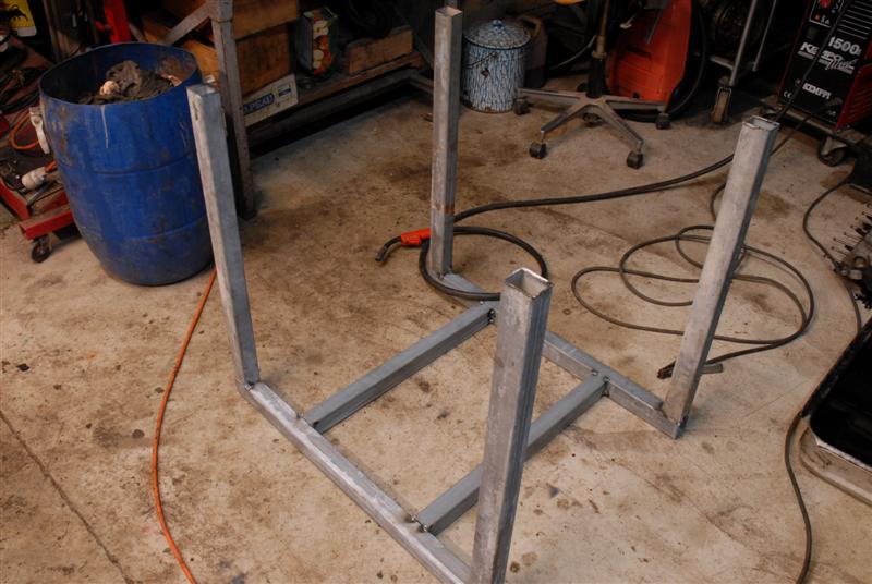

6 tubes de galva qui encombraient le grenier
et hop, une servante

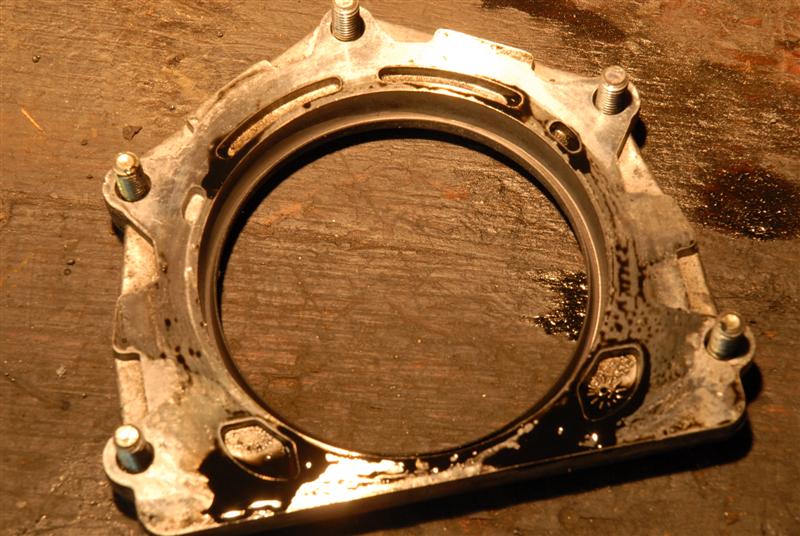

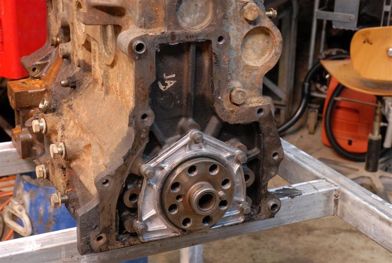

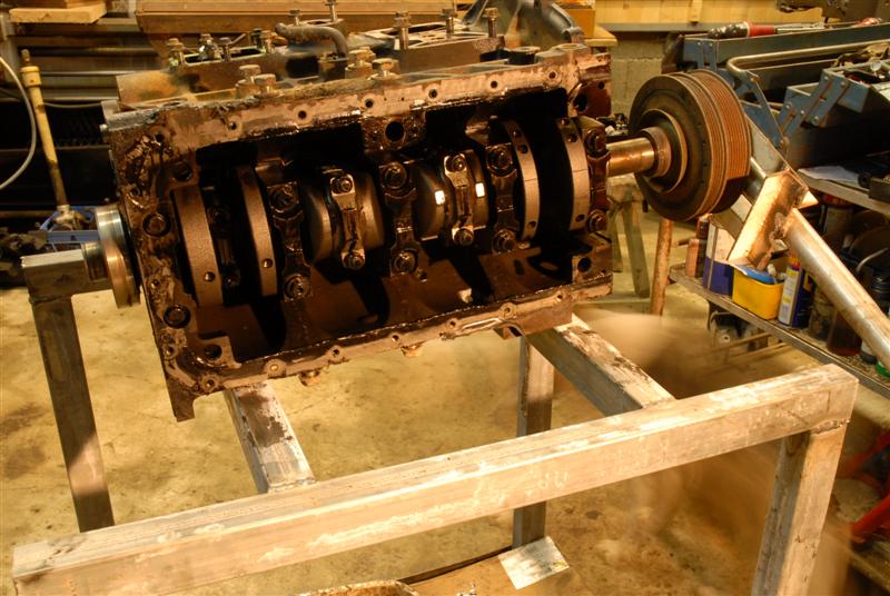

on enlève le joint spi arrière

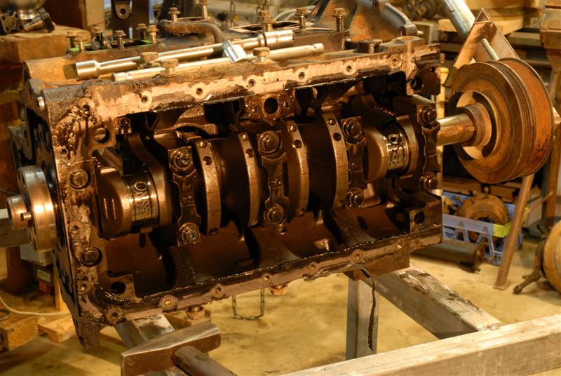

démontage des ensembles bielles-pistons en s'aidant de l'outil majik. sans barre à mines ce coup-ci :(
1 et 4
pui 2 et 3
dans le manuel il est préconisé de commencer par enlever les gicleurs d'huile pour éviter des les abimer, mais comme ils sont peu accessibles, on fait gaffe et tout se passe bien
tant qu'on y est, on en profite pour vérifier le jeu longitudinal du vilebrequin, qui est réglé par les cales demi-lune. Comme c'est très chiant de monter le vilebrequin et tout serrer au couple, c'est mieux de le faire avant démontage, comme ça on connait l'usure
j'ai laissé le papelard à l'atelier, mais on est largement dans les tolérances (LR donne 0.05 à 0.15mm)
