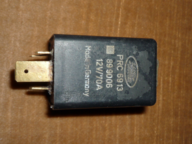

Salut Molusk, le relais de préchauffage est contre le tablier, on ne voit que lui en haut au centre, il est un petit peu plus a gauche d'origine, c'est a dire à droite sur la photo. Demande a ton gars de récupérer le support car il est particulier et un max de fil avec, facile a identifier avec le gros fil noir et jaune.
1)
2)dessous 3)face Sinon, a mon avis la meilleur solution serait que tu te mettes d'accord avec stokos, qui lui veut faire l'opération strictement inverse. Vas voir là, en vous mettant d'accord, je pense qu'il sera heureux d'avoir un moteur de land d'origine, et toi un moteur de range d'origine, avec boite et tout et tout. A prix égale, voir même un peu plus, le jeu en vaut vraiment la chandelle en temps passé et en argent.
1)

Merci LOLO pour la photo et les explications. Mais je parlais du boitier, de la centrale en fait, celle qui temporise. Y a pas ca sur un TDI? Car le relais, ca doit pas etre compliqué à trouver, effectivement.

C'est justement de cela dont LØLØ parle, et te montre même! mais comme c'est anglais, ca ressemble pas a ceux des autres constructeurs!Molusk a écrit :Merci LOLO pour la photo et les explications. Mais je parlais du boitier, de la centrale en fait, celle qui temporise. Y a pas ca sur un TDI? Car le relais, ca doit pas etre compliqué à trouver, effectivement.
Regarde la taille des broches de puissance
