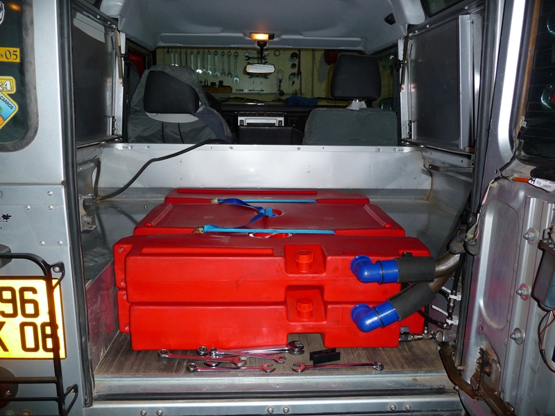

Ci-dessous super idée pour réservoir supplémentaires… Adapté à nos cubes (et autres)…
Un réservoir fait 90L, ils existent en version eau ou gasoil…
Le tout est bien traité, les entrées sur vitres arr, pompe pour transfert…
Le tout à un tarif correct

Pour le tarif, il me semble que ceci doit tourner aux alentours des 1000 euros pour les deux réservoirs avec la pompe et l'ensemble des raccords...
En fait, pas de lien, photos prisent chez mon pote garagiste...
En tout, la personne à donc 180L de réservoir sup en Gazole dans un 90...
Pas mal, non?

Le tarif ne semble pas prohibitif pour une solution toute prête.
Rien de neuf, rien que des choses déjà vues mais réalisé proprement et surtout facilement amovible on dirait. Un produit sympa ;)

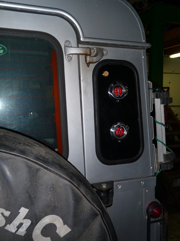

C'est quoi sur les cotés du hardtop, à la place des vitres latérales ?

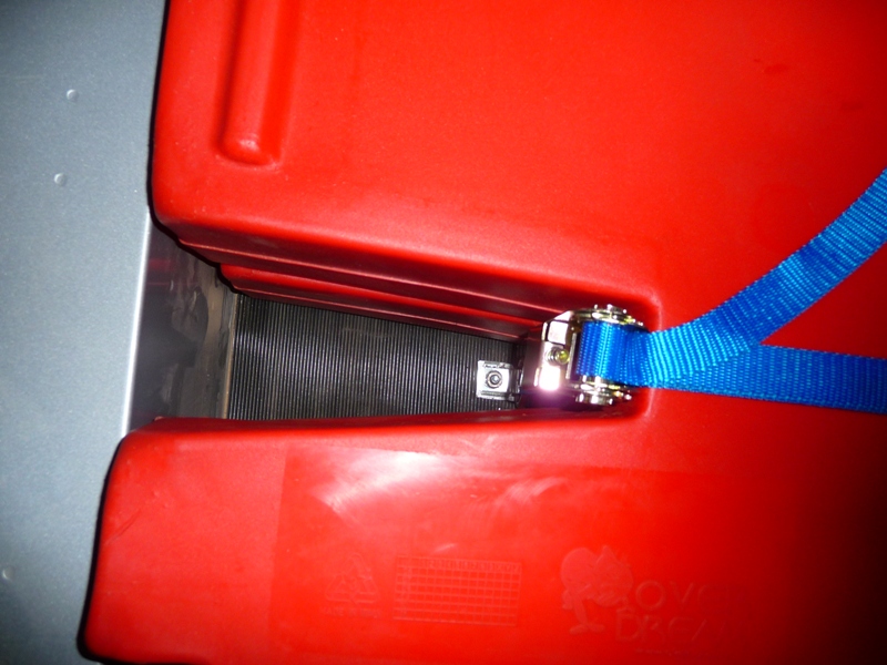

Sinon, oui déjà vu ce type de réservoir, par contre faut sangler sérieux, mais le concept est bon :)

J'ai déja vu ça aussi mais avec le remplissage sur le coté pour un 90, entre la vitre coulissante et , heu, disons le hard top, était glissé une plaque ou était incrusté le bouchon de remplissage.
Systeme également intéressant pour l'eau ( l'histoire des vitres coulissantes ) , suffit de coller un jerricane derriere.

il me semblais que c'etait tres cher pour se que c'etait c'est reservoir non ???
je peut me tromper , mais il m'avasi sembler que pour le prix on pouvais sans faire fabriquer sur mesure ches un petit artisans

Ca fait quand même cher et ça prend beaucoup de place dans la benne!
Sur un 110 la solution la plus simple reste de monter un réservoir de 90, c'est facile, avec des pièces d'origine et pour + ou - 250€ on a le réservoir la pompe de tranfert et la goulotte de remplissage! Certes ça ne fait que 50litres supplémentaires mais c'est amplement suffisant pour la plupart des pays! :mrgreen:

Très beau et tout et tout (et ceci sans sarcasme, on est bien d'accord que c'est du beau matériel) mais je ne vois pas du tout l'intéret avec un 90. :?
S'il s'agit uniquement d'augmenter l'autonomie en flotte et en Gasoil, c'est magnifique, mais une autonomie pareille implique aussi pas mal de matériel comme entre autres la bouffe (et je ne parle pas du reste à embarquer), alors ca ne sert à rien d'avoir une autonomie énorme en carburant si on est obligé de retourner à la civilisation régulièrement "pour acheter le pain" parce que le reservoir bouffe toute la place: on peut aussi bien refaire le plein par la même occasion...
Ce n'est donc pas avec un 90 que je partirais pour un voyage au long cours style transsaharienne hors piste ou autre raid de ce type en autarcie car il n'y est pas adapté.
Par contre tanker ca dans un 110, là oui c'est envisageable.
Mais il y a d'autres solutions, par exemple mon père avait fait faire deux réservoirs de flotte sur mesure en tole galva brasée, sous la banquette arrière et le siege avant passager dans notre 109 de 1975 (avec chacun son robinet extérieur dans le bas de caisse), et on avait deux jerrycans sur la gallerie et deux sur la porte arrière à la place de la deuxième roue de secours qui était, elle, sur la gallerie aussi.
La gallerie en question ne prenait pas appui sur les gouttières, ca va de soi.
Et là: jamais eu de problème d'autonomie flotte carburant ou bouffe en transaharienne, et c'était bien avant l'apparition de la route goudronnée.
