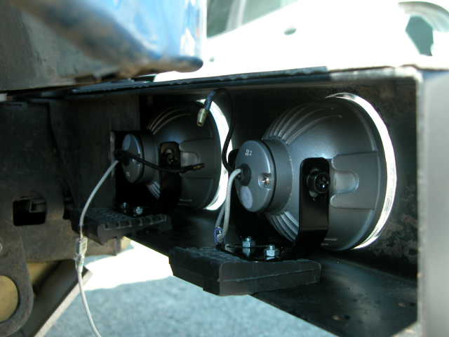

Je ne m'étendrais pas ici sur la méthode de cablage qui est classique, nous verrons essentiellement comment intégrer les optiques au parechoc.
L'outillage & les fournitures nécéssaires :
  • 2 paires de d'antibrouillards ronds diamètre 75 mm, se trouvent dans les grandes surfaces spécialisées d'automobile genre Norvoiture, Feurouge, etc.
  • nécessaire de cablage (2 relais, un interupteur 2 positions, du cable électrique)
  • perceuse avec jeu de mèches
  • scie cloche 80 mm
  • scie à métaux ou petite meuleuse d'angle
  • outillage à main courant : tournevis, clefs plates et à pipe...
  • peinture noire satinée en bombe
Positionner les spots à l'extérieur des longerons de façon symétrique du côté conducteur et passager. Prendre en considération l'emplacement des plaques de rigidification qui se trouvent à l’intérieur du U, ainsi que la hauteur des étriers de fixation et des éventuels silentblocs... Percer avec une scie cloche de 80 mm
Découper la partie du rigidificateur qui gène pour pouvoir introduire le feu (ici, le trait clair est celui de la découpe).
Vue d'ensemble à travers le trou précédemment percé.
Positionner les optiques à blanc avec leur étrier, et tracer la fixation des étriers avant de percer : prennez à garde à laisser la profonduer adéquate pour que les optiques soient en retrait de l'aplomb du parechoc de 1 à 2 mm.
Percer les trous de fixation des étriers. On a fini de percer / couper, vous pouvez maintenant déposer le parechocs pour le repeindre afin d'éviter qu'il ne se corrode là où la tole a été mise à nu.
J'ai choisi d'intercaller des patins en caoutchouc entre les étriers et le parechocs qui joueront le role de silentblocs pour atténuer les vibrations propagées par la tole du parechoc vers les optiques. Les voilà découpés, prêts à être posés.
Monter les optiques et les cabler.
Voilà le travail ;)

Pas mal tout çà !
Côté éclairage çà donne quoi et la puissance 55W je suppose ?
Ti + je mettrai bien une petit protection genre + ou = devant !

Ai bien envie de faire la même chose,mais comment les protéger,imagine que quelqu'un recule ds ton pare=chocs

Sympa comme truc, néanmoins, je me permets juste une constatation, en usage TT, pas forcement "hard", le pare-choc d'origine plie aux extrémités et ce malgré une eventuelle réhausse de + 5 cm.
Donc soit il faudrait poser un renforcé, soit remonter celui d'origine (soit les deux :mrgreen: ).
Et je parle en connaissance de cause, j'en suis à mon deuxième p-c, moustachu ... -et ce n'est pas par attavisme- .... :D

Alexios a écrit :Sympa comme truc, néanmoins, je me permets juste une constatation, en usage TT, pas forcement "hard", le pare-choc d'origine plie aux extrémités et ce malgré une eventuelle réhausse de + 5 cm.
ben oui .... c'est clair que c'est beau et bien fait, mais dés que tu prends appuis sur le bout du pare choc en TT ca se retourne, se plante dans les ailes, et fait des moustaches ... Alors avec Deux beaux trous, y a plus rien qui tiens !!!
j'ai résolu le probléme de cette façon :
coupé en biseau, comme l'AR , avec un tube traversant à l'intérieur .... bref, peux plus rien mettre dedans :D

Je ferais quelques remarques:
- comme le dit Xios ca affaiblit considérablement le parechoc qui n'en a vraiment pas besoin
- L'intérieur du pare choc est sans arrêt arrosé par les roues avant, les phares de piètre qualité ne vont pas apprécier...
- En TT passage d'un grosse flaque ou d'un gué, bouillon assuré
- En TT dans un bourbier, une marche arrière et les luminaires ressortent par devant à coup sûr.
Désolé de critiquer, mais ca ne me parait pas adapté à un Def et à son usage "normal"
Bon, sinon à titre perso j'aime pas le look, mais bon les gouts et les couleurs hein....

Mais pour quelqu'un qui n'utilise pas forcément son def en TT (hard), l'option est intéressante et c'est assez joli.
Perso, je n'installe aucun phare sous le niveau du capot et les Ab que j'installerai le seront au-dessus du pare-brise (des lenticulaires, petits pas chers efficaces)...
Frédéric_Dept79 a écrit :Désolé de critiquer, mais ca ne me parait pas adapté à un Def et à son usage "normal"
Tout dépend d'où tu situe la normalité...
Je connais des pelles de Defender qui ont un parechoc d'origine idemne de toute poque (pas le mien je te l'accorde :D), et qui le garderont jusqu'à la fin de leur vie...
Pourtant ils sont utilisés en TT, mais de façon moins destructice que la notre certainement, peu de franchissement mais beaucoup de pistes, et pas de boue mais des terrains secs... d'ailleurs si je devais partir en raid dans un pays chaud & tienne absolument à garder de AB & LP, je les monterais comme ça plutot que de mettre deux spots énormes sous un A-bar qui vont compromettre le flux d'air autour de mon radiateur & interco...

Frédéric_Dept79 a écrit :Je ferais quelques remarques:

en ce qui concerne la rigiditè bien evidemment j'ai moi aussi deja tapè en debutant mon coin de parechoc ( zone delicate abordèe trop vite) mais rien ne vous empeche de souder une petite plaque derriere les optiques pour rigidifier mais je crois que si land avez voulu du tres rigide ils auraient fait du plein alors avant de rigidifier a tout poil posons nous d'abord la question de savoir pourquoi ils l'on fait souple.
quant a la casse des optiques effectivement il y a un risque comme tout optique de casse par projection et la je vous dirais de proteger ou de ne pas suivre trop près sur les pistes et pour les branches n'oubliez pas que les phares sont montès sur des silenblocs afin de conserver une certaine "mobilitè" et puis après .....
en tout cas si il ya casse les deux projo 44 euros .....
allez a plus et si vous avez une question :wink:

au fait
un grand merci a jean yves et mauresque sans qui je n'aurais pas pu mener cette modif a son terme.
pour repondre a philou question eclairage 55 watts x par 4 plus deux wypac a 100w + deux origines a 55 watts je crois que celma se passe de commentaires de plus l'avantage incontestable est que lorsque l'on est en phare on a un mechant trou entre les gros et les origines qui est dans ce cas comblè. rien n'empeche comme me l'a conseillè jen yves d'en conserver deux exterieurs en ab et les deux plus centraux en lp en pinçant la cupule interieure et en remplaçant l'ampoule par des 80 watts.
au fait pour la soliditè ra jouter deucx plaques de renfort en alu stiè dessqus et pourqoi pas dessous de plus regardez bien ou il se plie a l'origine et regardez bien ou j'ai montè les optiques....
