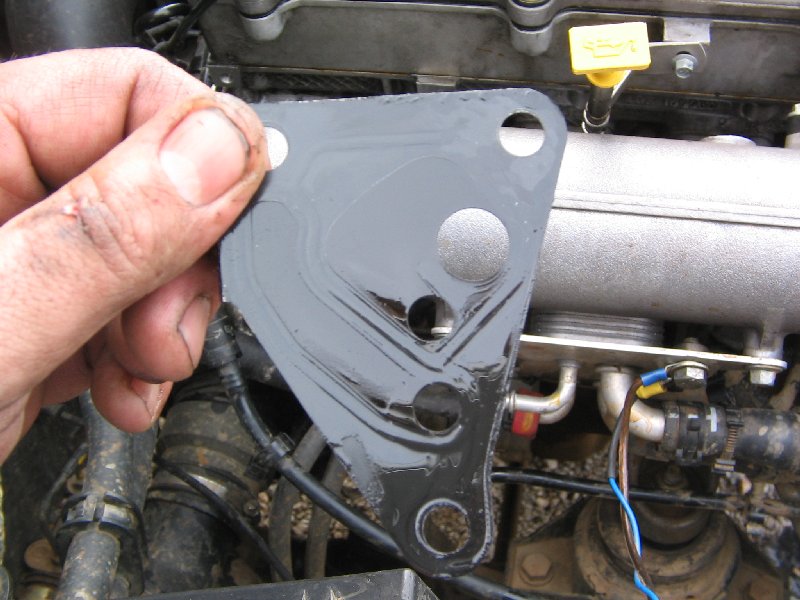

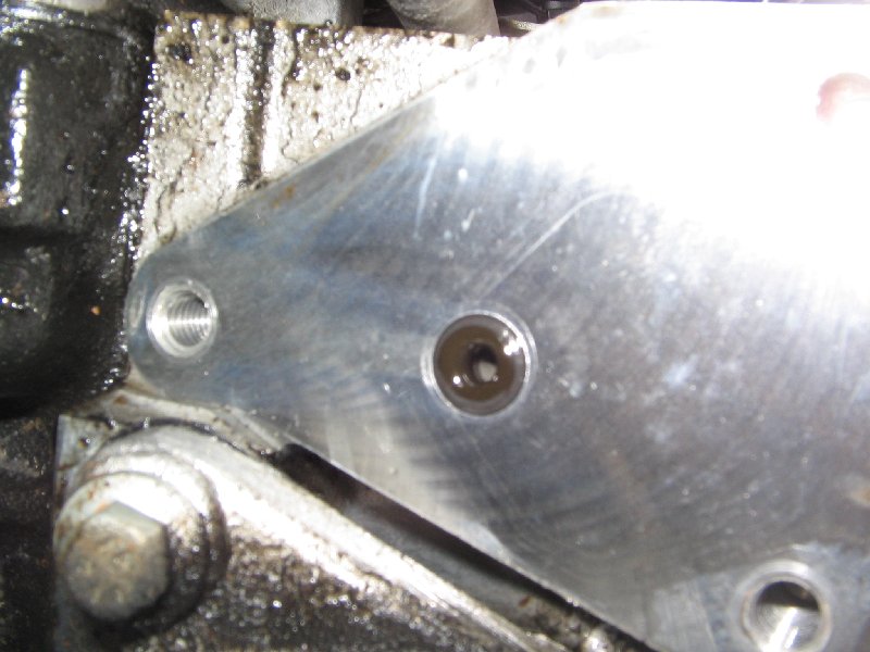

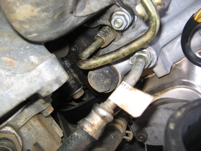

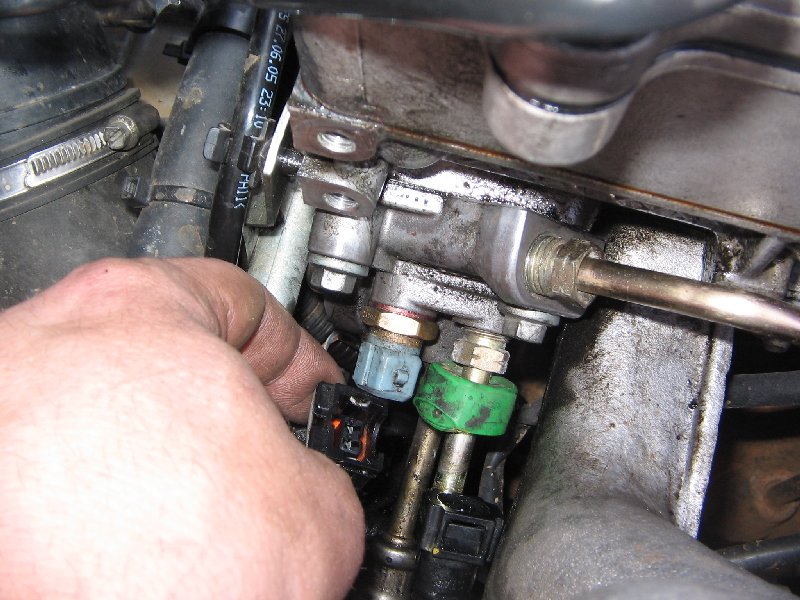

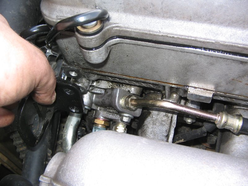

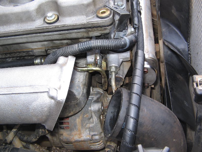

Remplacement du régulateur de pression de gas oil sur un defender td5

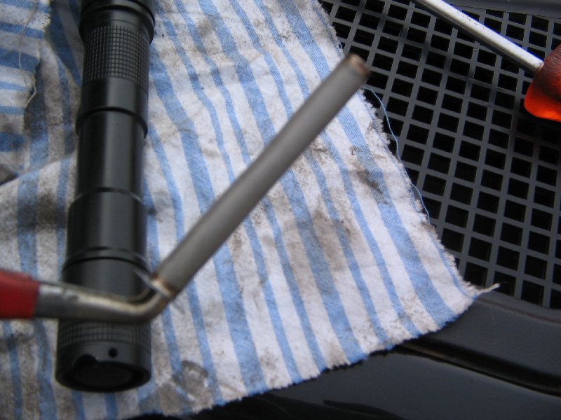

Il semble que seule la pastille de régulation soit en cause, mais land ne détaille pas et il faut remplacer tout le bloc régulateur (ensemble vissé sur la culasse, disposant de deux ou trois connections selon que le def est euro3 ou non). Le bloc fourni comprend également une sonde de température de GO neuve, il est bon de garder l'ancienne dans un coin , il parait qu'elle est interchangeable avec celle de température d'eau.

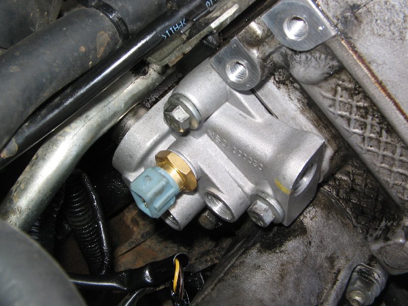

L'opération est simple, seul l'accès à certaines parties est pénible.
Il n'est pas nécessaire de passer quoi que ce soit au T4 ou autre truc du genre.
Il faut juste s'assurer de commander les deux joints, un grand plat métallique et un petit torique. Pour le métallique, deux modèles selon le type de régul (deux ou trois connexions , à vérifier donc avant démontage).

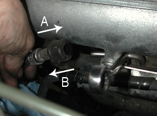

Pour déconnecter les connecteurs rapides des tuyaux de GO, il faut faire avancer la collerette et ca vient tout seul. Pour les remettre, il faut pousser jusqu'à entendre et sentir un petit 'clic'. Un peu de gasoil pisse, il faut prévoir un récipient, et surtout de quoi obturer les différents canaux pour éviter de les polluer.
Je n'ai plus les couples de serrage en tête, mais ils sont donnés dans les docs techniques.

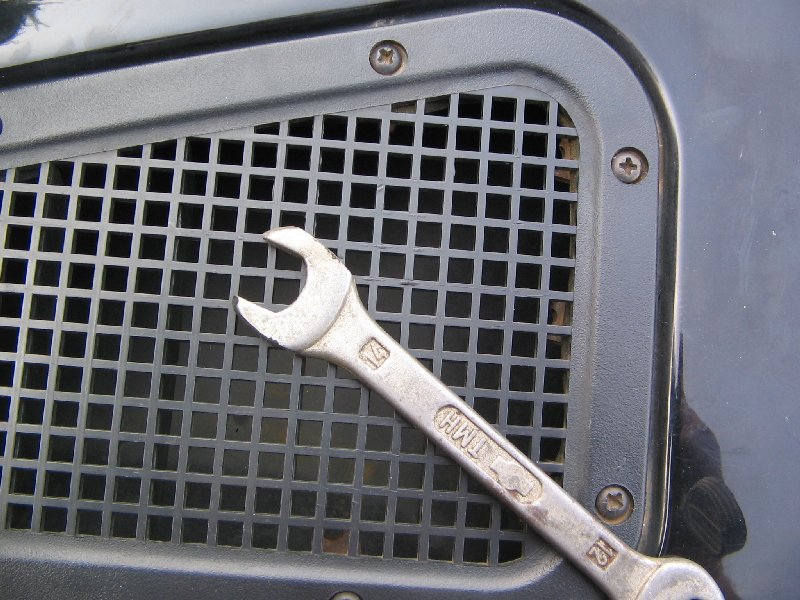

Vu la tronche de la clé de 14, j'aimerai savoir comment on peut serrer ça au couple....

la clef c'est pour les tuyaux, et ce n'est pas tres serré (heureusement vu l'accessibilité, sinon j'aurais jamais pu remonterFrédéric_Dept79 a écrit :Rien ne s'est démonté ? Bon c'est ca l'essentiel non ?The Pater a écrit :Donc tu as fait le remontage sans respecter les couples de serragefa a écrit :Je les mettrai quand j'aurai la doc sous la main![]()

ce qui doit se serrer au couple, ce sont les trois boulons qui tiennent le bloc regul sur la culasse

Pour les deux du haut, si , pour celui du bas non, je n'ai pas de clef dynamo en quart de pouce et les demi ne passent pasThe Pater a écrit :Donc tu as fait le remontage sans respecter les couples de serragefa a écrit :Je les mettrai quand j'aurai la doc sous la main![]()

Bon, apres vérif c'est 25 NM pour les trois boulons tenant le bloc regul sur la culasse

Je me suis fait la meme reflexion que toi , le manuel d'atelier semble bien sous entendre que c'est pas un tout ...
Certains ont trouvé des capsules de régul a 3 bars sur des injections essence, mais je ne sais pas la réf, et je ne sais pas si ca marche vraiment

Petite précision :
Dans quel sens faut il pousser la collerette pour démonter le raccord rapide (avant que je bourine le truc dans le mauvais sens et que je pête un truc) ?
Ludo
Ludo
Re: TD5 - Def -Remplacement du régulateur de pression de gas oil
Je ne me rappelle plus, je dirais B mais attend une confirmation

Pour faire avancer le bébé :
Je viens de faire les 2 régulateurs sur les 2 TD5
Pour le sens pour démonter les durites, c'est bien le B
La vis du dessous est accessible avec une clef 1/2", faut "juste" un cardan
Sur les moteurs TD5 jusque 2001 (compris) :
la durite "chiante" qui part vers l'avant de la culasse n'existe pas
ERR6761 : joint torique du petit filtre (0,31€).
MSO000080 : régulateur de pression 2001 et avant (154,14€).
MSX000010 : joint tôle entre le régulateur et la culasse (2,67€).
Sur les moteurs TD5 depuis 2002 :
J'ai shunté le problème de la durite "chiante" en conservant celle qui était sur le moteur, il faut donc démonter la nouvelle du régulateur neuf.
LR016318 (remplace MSO000060) : régulateur de pression 2002 et après (170,88€).
(Prix TTC tarif catalogue LR France)
L'opération prend 1 heure
