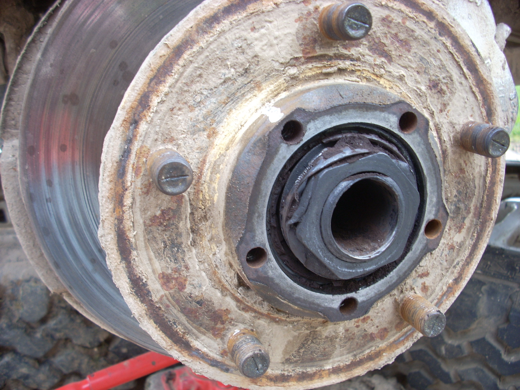

Suite à un flottement important de la direction depuis quelque temps et à un bruit de frottement lors de la derniére sortie j'ai pris la décision de vérifier le serrage des ecrous de l'ensemble moyeu-fusée, et là, surprise :sm4:
je poursuis donc le démontage au passage je récupére les rouleaux du roulement extérieur :sm2: suivent ensuite les rouleaux du roulement intérieur.

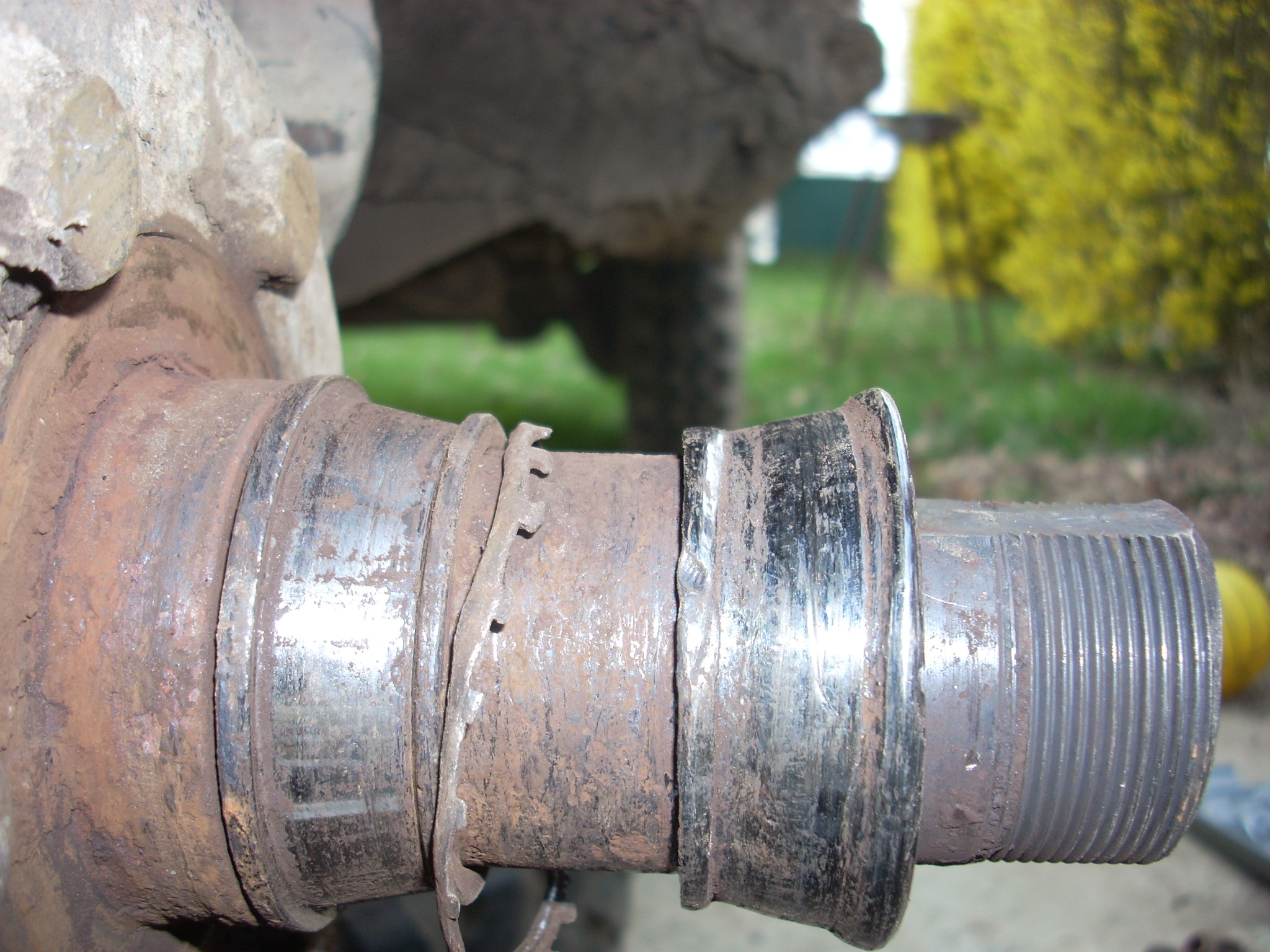

Aprés dépose du moyeu, les cages intérieures restent en place sur le fusée
En jouant de la clé anglaise pour extraire la cage du roulement extérieur, voilà l'état de la fusée
:sm1:
A votre avis, la fusée est-elle réutilisable? :?:

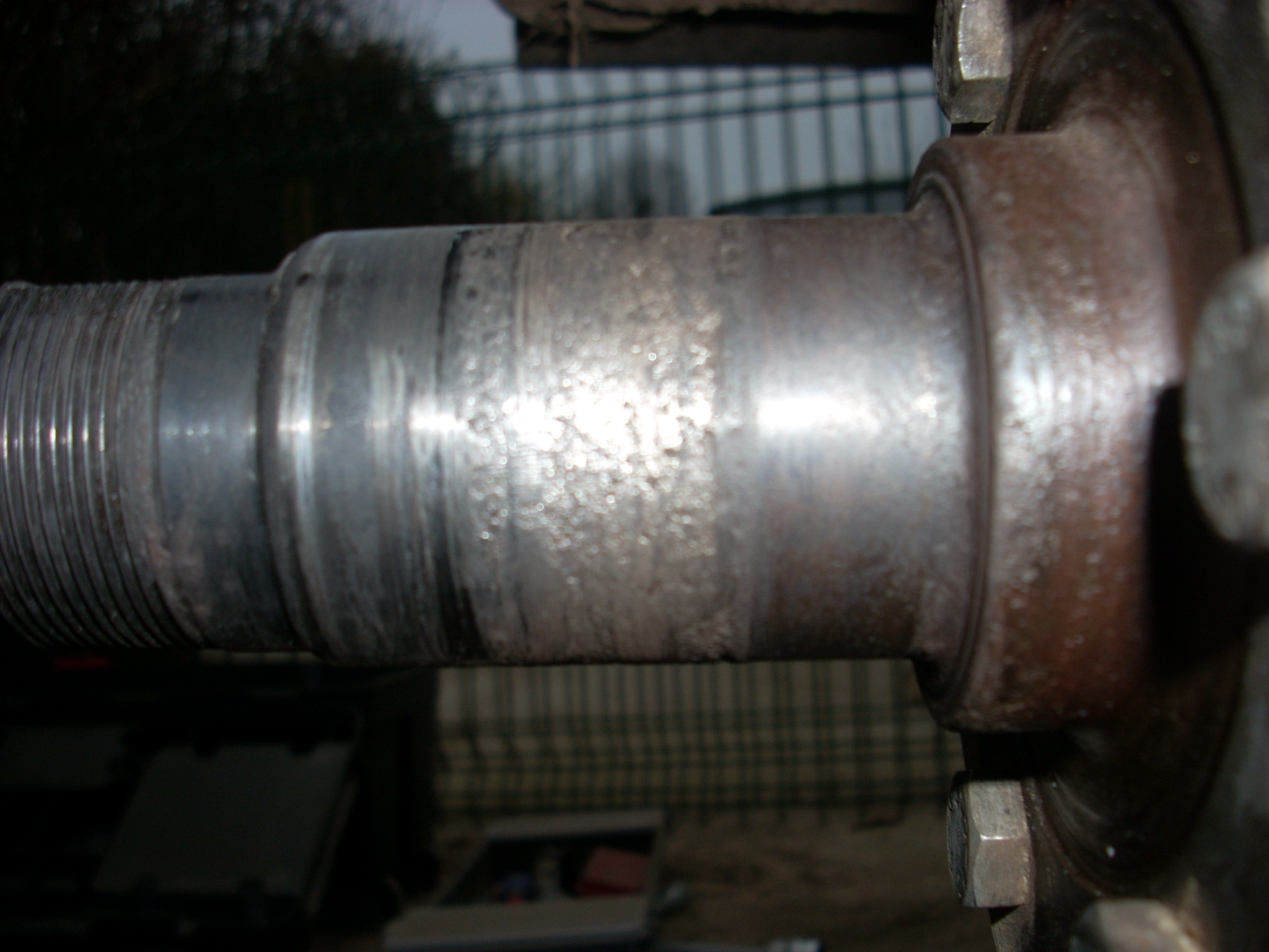

Amroval a écrit : A votre avis, la fusée est-elle réutilisable? :?:
Il n'y a pas que les portées des roulements qui soit abimé, il y a aussi la portée de joint. Il faudra passer à la rectifieuse la portée de joint pour avoir une surface adéquate. Sinon la durée de service du joint sera faible.
Pour ce qui est des portées des roulements, ta photo n'est pas assez nette pour connaître l'état réel. De plus il faut vérifier l'ovalisation des portées.

Amroval a écrit :A votre avis, la fusée est-elle réutilisable? :?:
Poubelle direct.
Re: Surprise au démontage
Poubelle direct.
Clair, perso j'aurais même pas perdu de temps a extraire les restes de roulement... :roll:

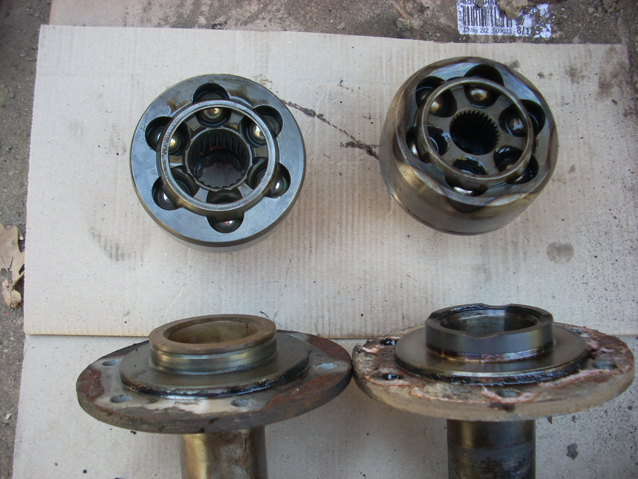

J'ai suivi vos conseils avisés :) , donc démontage de la fusée, j'effectue la même opération sur le range donneur d'organe (fusée en bon état, roulements corrects) mais les fusées ne sont pas les mêmes, donc les joints homocinétiques sont également différents :sm2:
Il faut donc que je change également l'arbre (diamétre et dimension des canelures côté homocinétique différents). :?
Jusque là j'ai tout bon?
A votre avis, le bol d'origine est compatible avec le nouveau joint homocinétique? :?:
Fabrice
Salut, normalement les bols sont tous les mêmes.

LØLØ a écrit :
Fabrice
Hum.... j'ai un peu le doute quand même, y a des 6 et des 7 trous déjà, et j'en ai vu des différents au niveau de l'usinage intérieur, mais pas de ref ou de modèle précis, rien noté, juste des souvenirs....
Quand tu parles de 6 ou 7 trous, tu fais référence au nombre de vis qui maintiennent la fusée sur le bol :?:
Si c'est le cas les 2 bols que j'ai à disposition sont des 6 trous.
J'ai inversé cet aprés midi les fusées-joint-arbre. Il ne me reste plus qu'à installer le joint d'étanchéité extérieur sur le moyeu. :roll:
A votre avis, est-il nécessaire de changer les mêmes piéces sur le côté droit?

Frédéric_Dept79 a écrit :
LØLØ a écrit :Salut, normalement les bols sont tous les mêmes.
Je pense que tous les bols se montent sur tous les boitiers de pivot, mais par contre que ces boitiers sont différents d'un modèle à l'autre et qu'on ne monte pas forcément n'importe quelle fusée et n'importe quel joint homocinétique sur n'importe quel boitier.
Prenez le cas d'un boitier et d'une fusée prévus pour l'ABS, je pense qu'ils sont très spécifiques. Autre exemple, un boitier de pivot gauche de Disco RHD ne peut pas être monté sur un Disco LHD, il n'a pas la "corne" qui permet de recevoir la barre de direction.
