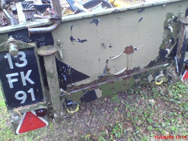

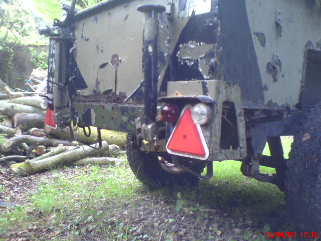

J'ai l'opportunité d'acheter une Sankey "short track" sans ridelle pour un prix intéressant, je ne l'ai pas encore vue donc je travaille sur photo. Le vendeur me dit que l'état général est correct sauf la benne qui est défoncée par la corrosion, mais comme j'ai une benne avec ridelle en bon état sous le coude pour la remplacer ça ne me dérange pas vraiment.

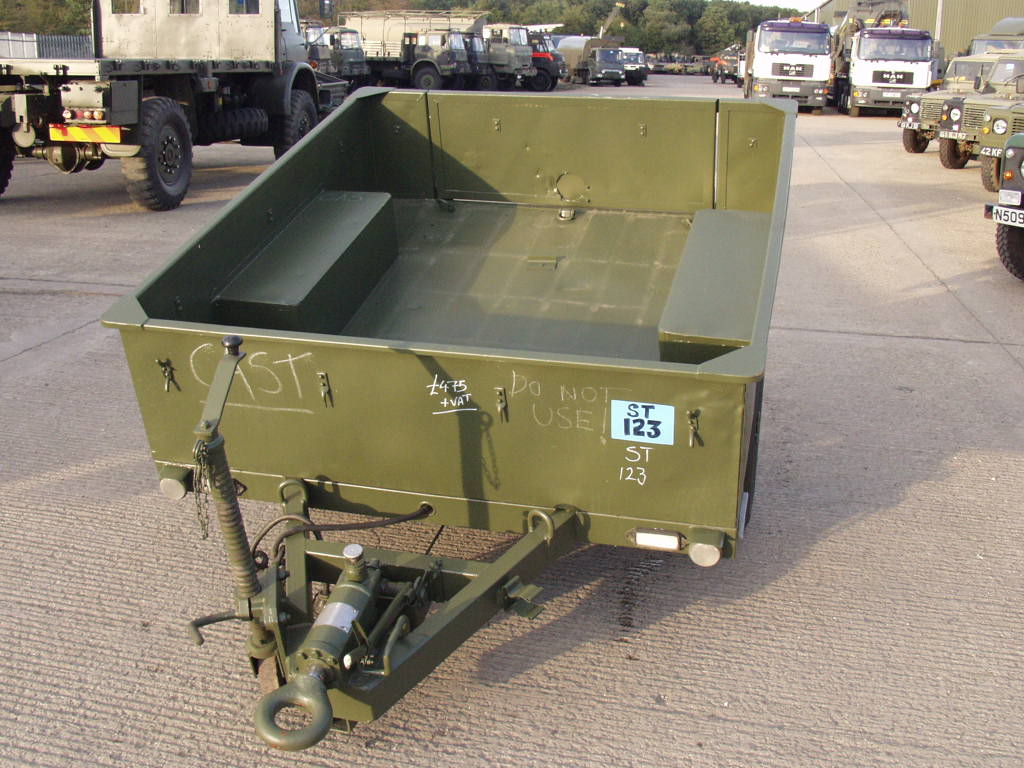

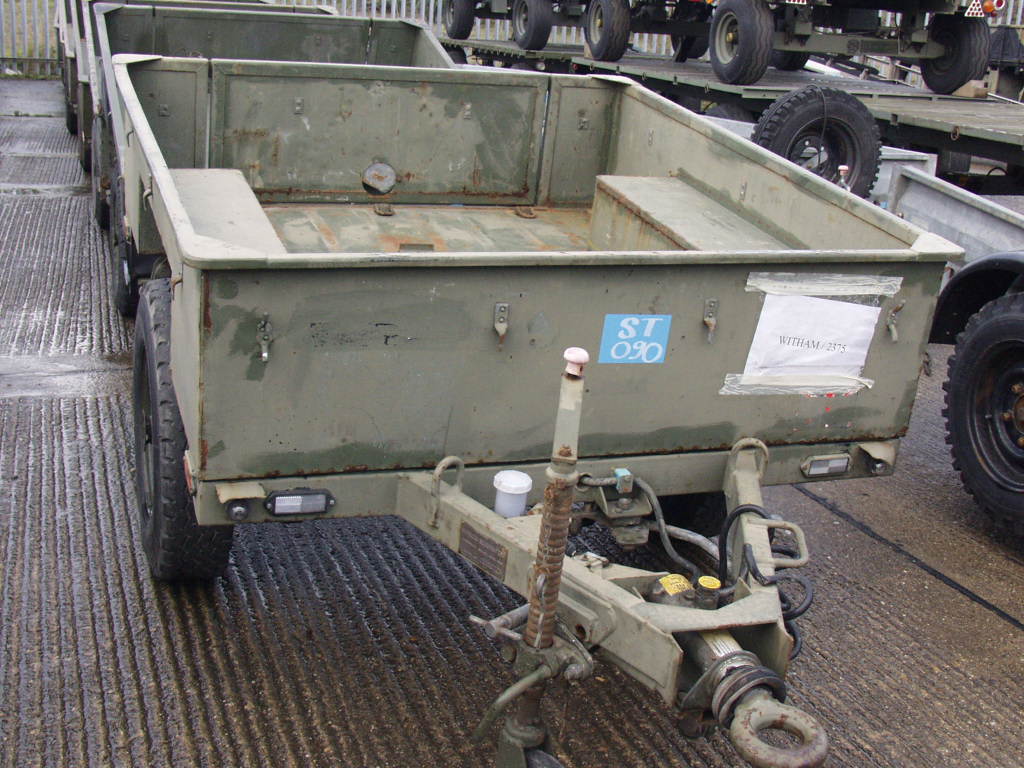

Par contre, à l'examen des photos que m'envoie le vendeur je trouve cette short track très différente de celles que j'ai déjà côtoyées, et qui avaient des ridelles, j'ai l'habitude de ça :

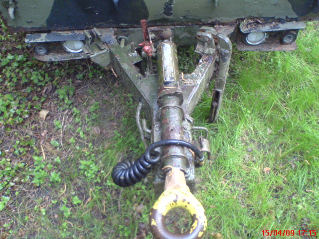

et on me propose ça :
Le timon et le chassis sont différents, il n'y a pas de roue jockey mais une béquille à l'avant, les béquilles et les feux arrière sont implantés différemment.
Nous savons que différents fabricants ont fait des Sankey pour le MOD, ma question est la suivante : peut-on facilement monter une benne du premier type sur un châssis du second ? J'ai des doutes... tant sur les dimensions / emplacements des crochets de fixation, que sur celui des béquilles arrière qui vont certainement gêner l'ouverture de la ridelle.

Bah les wide track ont le timon intégré dans le chassis, non ?
Comme ça :
Comme ça :

non: la première est à tambours, la deuxième à disques
. mais d'après moi et vu l'endroit ou a été prise la photo (si elle est récente) il ne s'agit pas d'une narrow-track mais plutôt d'une wide-track à tambours.

Re: Compatibilité des pièces entre remorques Sankey
je reprends calmement
dans les Sankey fabriquées par Viking, pour la même largeur de caisse, il y les versions :
1. à tambours, avec le timon au-dessus de la flèche, pour permettre par un jeu de leviers de transformer l'effort de poussée du timon en effort de traction sur le tringlerie qui actionne les freins.
2. à disques, avec le timon intégré dans la flèche, qui appuie directement sur le M/C (freinage hydraulique). d'ailleurs sur la deuxième photo on voit le capuchon du M/C

Pour moi short-track = tambours et wide-track = disques. Les deux premières seraient donc des short-track, la différence résidant essentiellement dans la ridelle, leur physionomie étant différente du fait de leur fabricant différent ; et la dernière était une wide-track.

Celle qu'on te propose à la vente est la même que la mienne, rigoureusement, c'est une narrow track tout ce qu'il y a de standard.
La première est un wide track à tambours effectivement

Donc la benne de la seconde ne se monte pas sur la première, sauf adaptations scabreuses ?Frédéric_Dept79 a écrit :Celle qu'on te propose à la vente est la même que la mienne, rigoureusement, c'est une narrow track tout ce qu'il y a de standard.
Tu n'as pas de roue jockey d'origine non plus Fred ? Juste une béquille ?

Sinon concernant l'adaptation de benne, vu la différence de voie, j'ai peur que ca necessite de charcuter les 'ailes' dans la benne

Juste une béquille qui était cassée quand je l'ai eue donc démontée depuisMauresque a écrit :Donc la benne de la seconde ne se monte pas sur la première, sauf adaptations scabreuses ?Frédéric_Dept79 a écrit :Celle qu'on te propose à la vente est la même que la mienne, rigoureusement, c'est une narrow track tout ce qu'il y a de standard.

wide-track: 107cm à l'intérieur entre les passages de roues (et 168 largeur totale extérieure)

Sauf erreur, la 1ère remorque est Wide Track FV2381 MkII, donc avec une voir large alors que la seconde est une Narrow Track, aussi appelée Short Track FV2361.
La benne de la FV2381 a comme référence FV861721 et est sensiblement plus large que celle de la FV2361.
Tu trouveras ci-joint des extraits de docs concernant les FV2381 Mk1&2 et Mk3.
Pour résumer, les 2 bennes ne sont pas directement compatibles sauf à avoir une bonne disqueuse.
