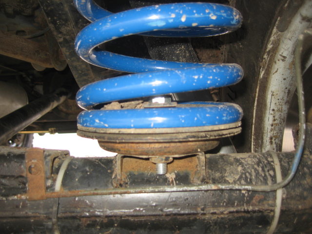

doubler les coupelles(celles qui sont sur le pont). une dans un sens, et l'autre dans l'autre...

Salut Pater, c'est juste une petite réhausse toute simple, pas chère; pas galère... Réalisé à l'aide d'une deuxième coupelle monté en inverse fixée avec des vis un peu plus longues.
1)Sans commentaire...
Pour compenser la longueur des amortisseurs, on peut raccourcir les chapelles de 3cm. Il faut juste trouver quelqu'un qui soit capable de te faire un jolie cordon de soudure.
