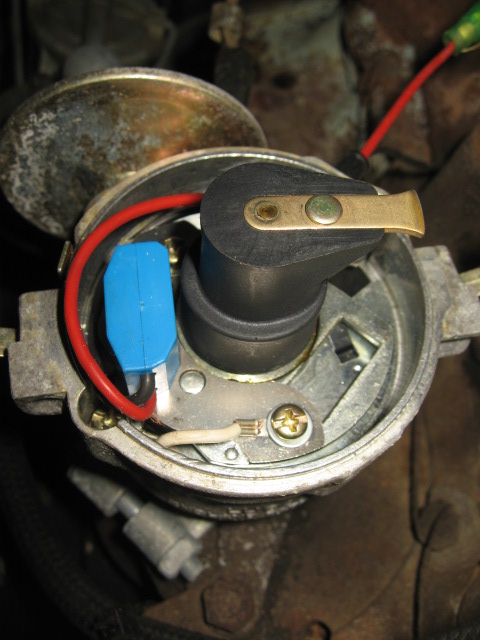

Bon j'avance doucement dans les travaux, je commande un carbu neuf (Weber 32/34 DMTL) chez Paddocks et sans doute un allumage électronique si ils font.LØLØ a écrit :Salut, ce que l'on peut dire sur mon ex-l'ambulance, une SIIA essence de 1969: culasse sans plomb , carburateur Weber, allumage électronique, filtre KN, pour l'arbre à cames je ne sais pas si il y a eu quelque chose de fait mais elle pouvait rouler à 110km/h malgré son poids. C'est le gros avantage des moteurs essence facilement améliorable. Autant d'un point de vu performance que consommation. Ce kit est très prisé chez les Anglais et hormis le carburateur SU qui est plus gourmand que le Weber bien que peut être plus performant il n'y a pas grand risque d'erreur, surtout si tu dois remplacer certain élément vieillissant sur ton moteur Actuel. Pour le filtre à air, peut-être serait-il plus économique d'acheter d'occasion une boite à air d'un modèle de land plus récent genre 300tdi et de l'adapter sur le nouveau carburateur.
Je voudrais bien savoir quel allumage électronique tu as monté sur ta SIIA ? As-tu aussi changé la bobine ?
Les compressions sont bonnes au dire du garagiste. Je reste donc pour le moment sur la culasse d'origine en attendant de voir ce que cela va donner avec le carbu neuf et le nouvel allumage.

Re: Kit Performance pour 2.25 ess
Salut, l'allumage électronique tout simple, il se monte a la place des vis platinés ( petit boitier bleu), le capteur est dans le doigt d'allumeur qu'il faut changer. Il ma coûté 35€ il y a deux ans chez équipe land. La bobine reste la même. Il a fallu que je change tout l'allumeur car il n'était pas compatible avec l'allumeur d'époque du SIIA. Mais avec celui du 2¼ pas de problème. Toujours démarré au quart de tour, même avec une batterie faible.Jardeheu a écrit : Je voudrais bien savoir quel allumage électronique tu as monté sur ta SIIA ? As-tu aussi changé la bobine ?
1) A+
