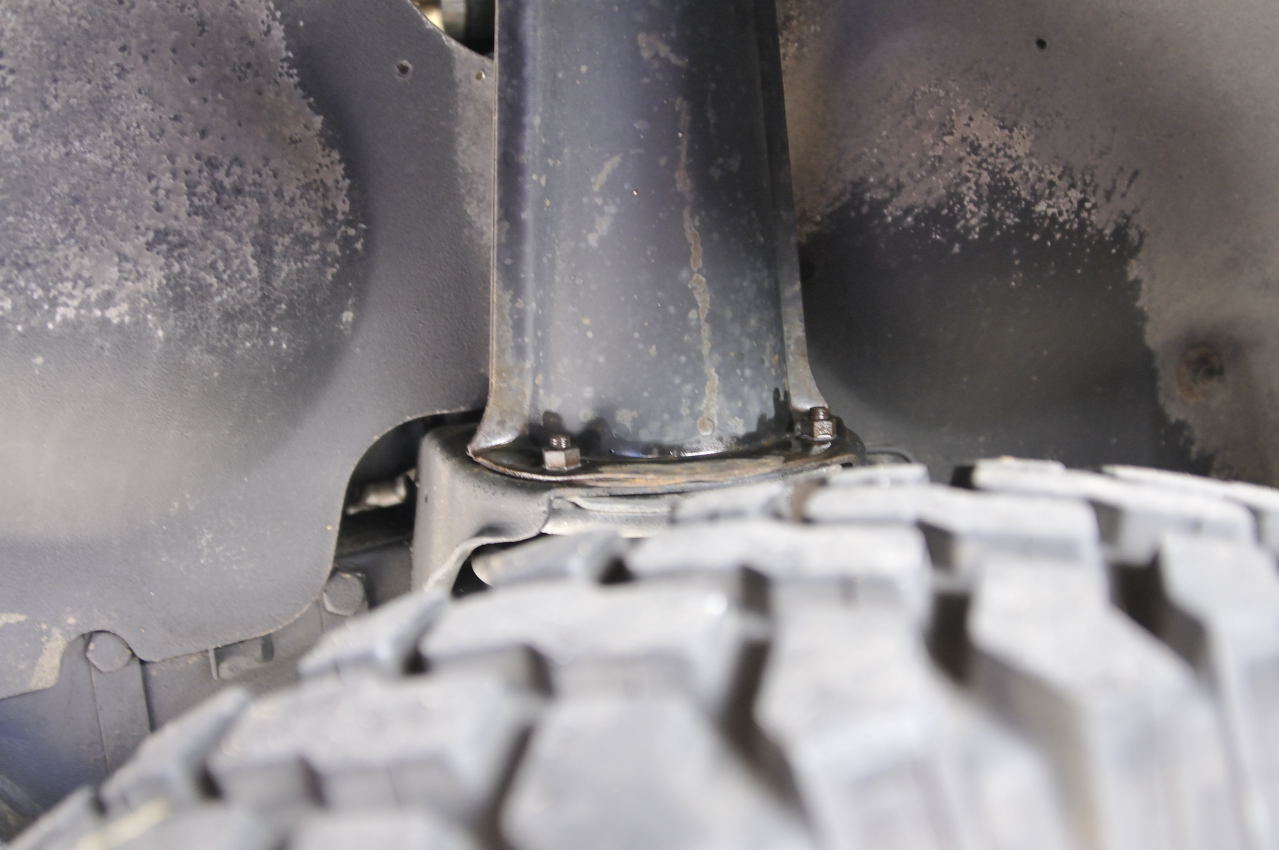

Le remplacement des amortisseurs arrières est très simple. Il suffit de se baisser et regarder sous le véhicule pour comprendre. Les deux seuls points à indiquer sont :
1) le démontage de l'amortisseur de son support inférieur => faire comme le support inférieur des amortisseurs avants.
2) attention : le filetage de la fixation supérieur est différent du filetage de la fixation inférieur. Voir mes déboires ici : http://www.landroverfaq.com/viewtopic.php?f=25&t=270

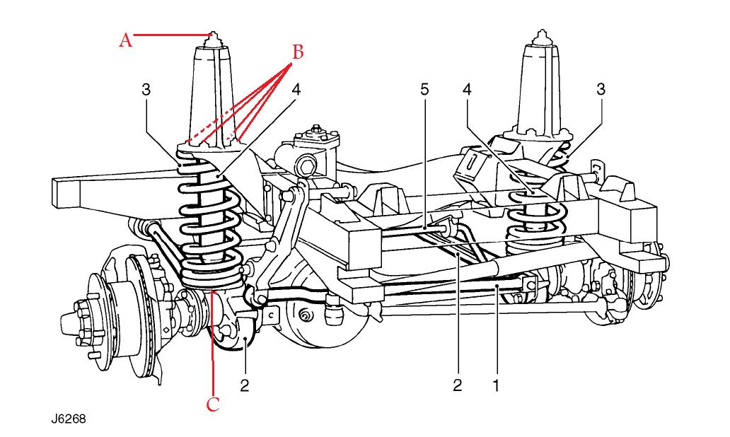

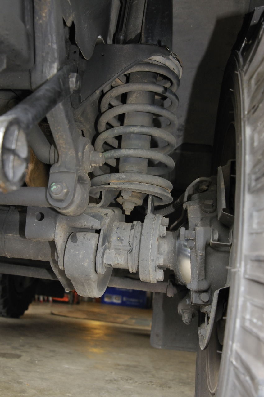

Tout d'abord, voici un dessin montrant la suspension du train avant. L'amortisseur se trouve être placé au milieu du ressort. Il faut, pour changer l'amortisseur dévisser les fixations A, B et C. Il est nécessaire de dévisser les quatre écrous "B" de la tourelle pour sortir l'amortisseur sans toucher au ressort. On retire l'amortisseur et tirant le touret vers le haut après avoir, aussi, dévissé "C" la fixation inférieur de l'amortisseur.

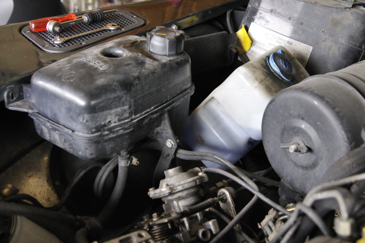

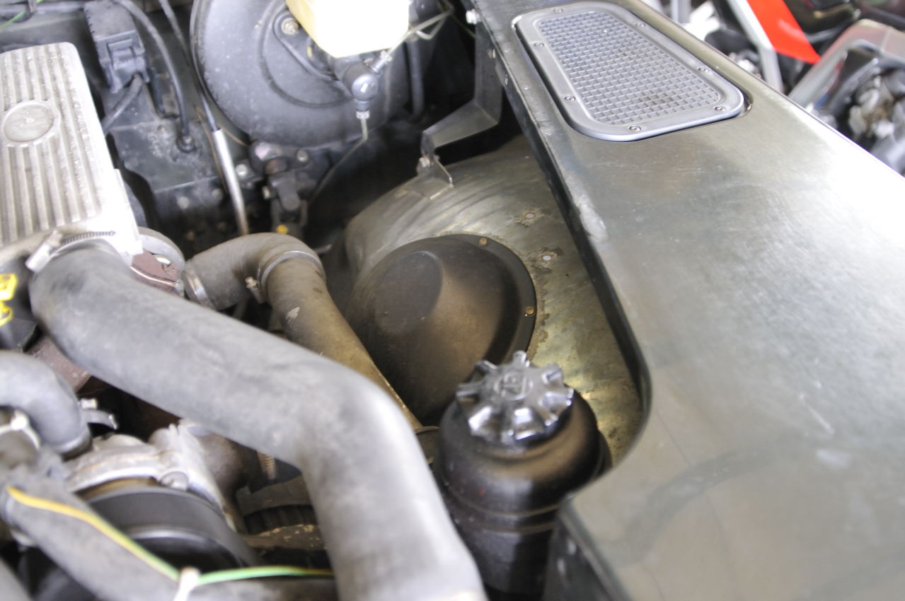

Par contre, du coté passager, le cache se trouve sous le vase d'expension

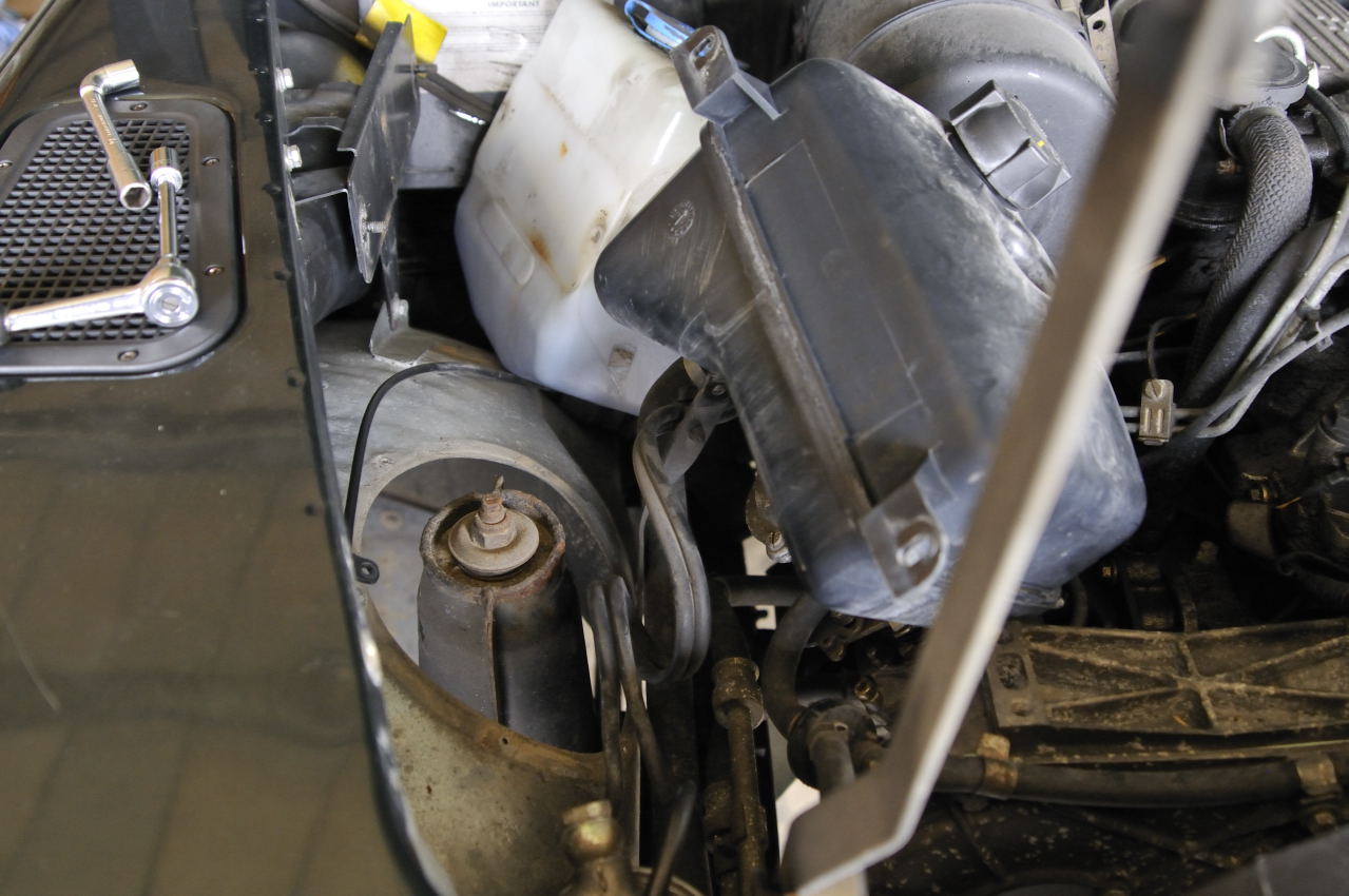

Voyons le coté conducteur d'abord. Enlever les vis tenant le cache.

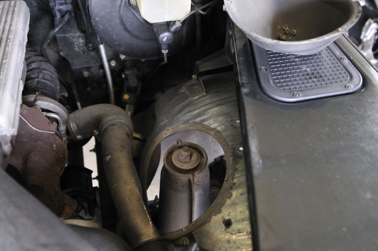

Le cache enlevé, on accède directement à la tourelle et à la fixation supérieur de l'amortisseur. Ne pas essayer de démonter la fixation supérieur de l'amortisseur car c'est une perte de temps, surtout si c'est une peu corrodé. Il vaut mieux enlever la tourelle avec l'amortisseur et défaire la fixation supérieur hors du véhicule.

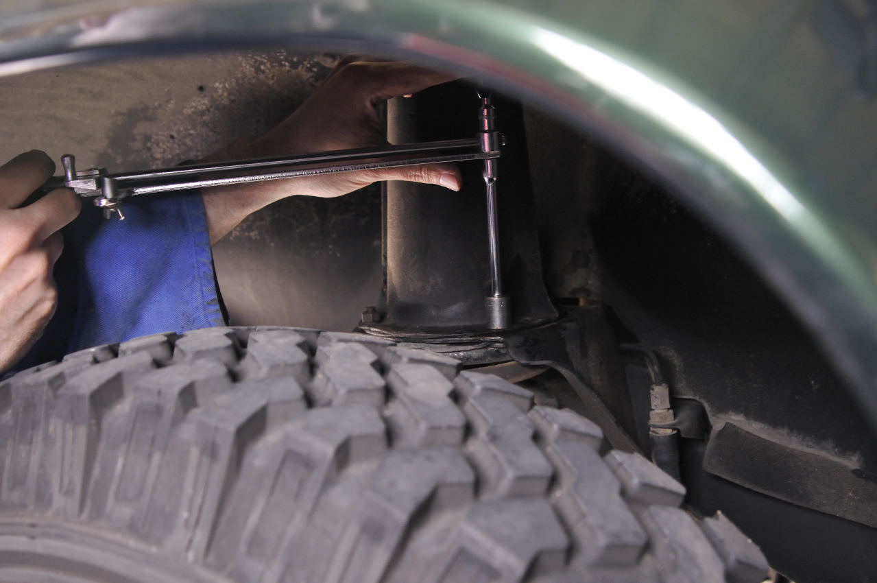

On voit ici deux des quatre écrous tenant le touret au châssis. Il y a deux autres écrous derrière moins accessibles. Penser, la veille à envoyer un coup de jet d'eau haute pression pour le nettoyage et dès que c'est un peu près sec d'asperger avec de l'huile très fluide dite "anti grippant".
Dévisser les écrous de fixation de la tourelle au châssis par l'intérieur en utilisant des rallonges adéquates. Récupérer les écrous sans oublier les rondelles freins.
Sur la photo ci-dessous on voit la douille et la rallonge sur un écrou arrière. Mais on voit aussi et surtout qu'il n'y a pas beaucoup de place pour des outils pour le dévissage de l'écrou de fixation inférieur de l'amortisseur. Cela peut rapidement devenir galère, surtout si l'écrou est un peu "grippé" par l'oxydation.

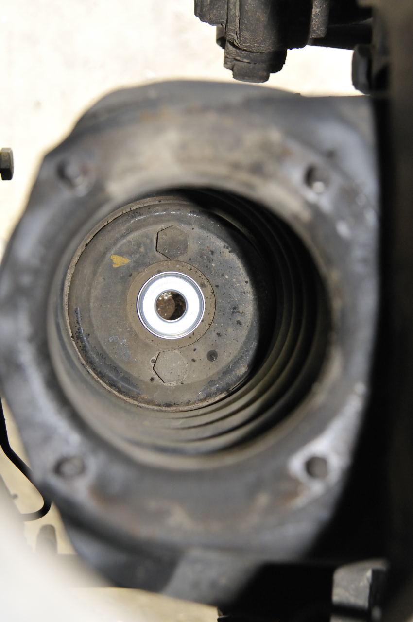

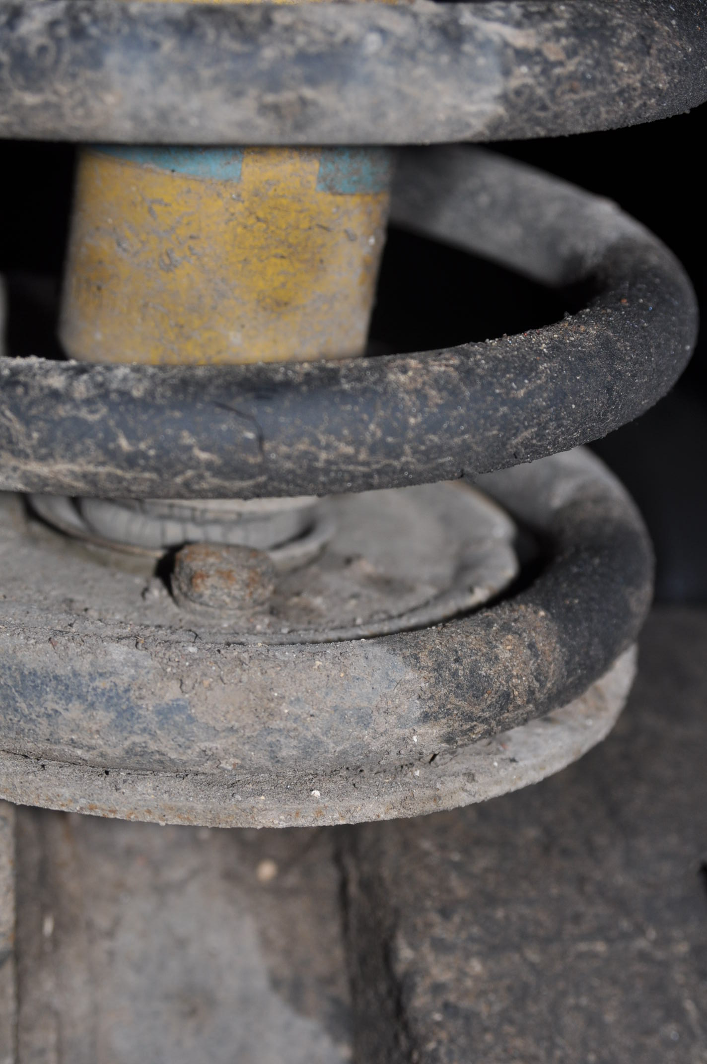

J'avais pas mal galèré lors de mon premier changement d'amortisseurs avant, il y a bien 8 ans. Écrous de fixation de l'amortisseur grippés et bout de tige ayant sont plat (pour clef de 8 ) s'arrondissant. Le moyen rapide : la perceuse.
Percer l'écrou sur un de ses plats jusqu'à atteindre la tige de l'amortisseur. L'écrou se dévisse ensuite très facilement.

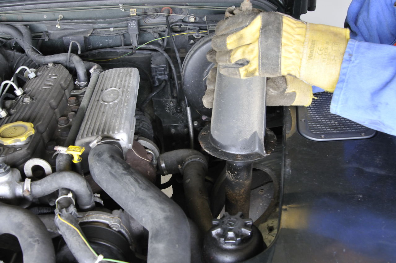

Tirer la tourelle (avec l'amortisseur vers le haut) hors du véhicule. Attention le passage d'aile se trouve au-dessus d'une partie du touret. Il faut pousser le passage d'aile vers l'intérieur. On peut utiliser une barre en acier de 500 mm. Perso j'ai utilisé ma rallonge de clef dynamométrique.

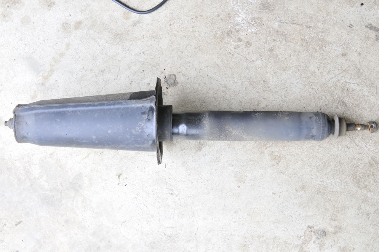

Voilà la tourelle et l'amortisseur démonté. On voit l'écrou percé à droite.

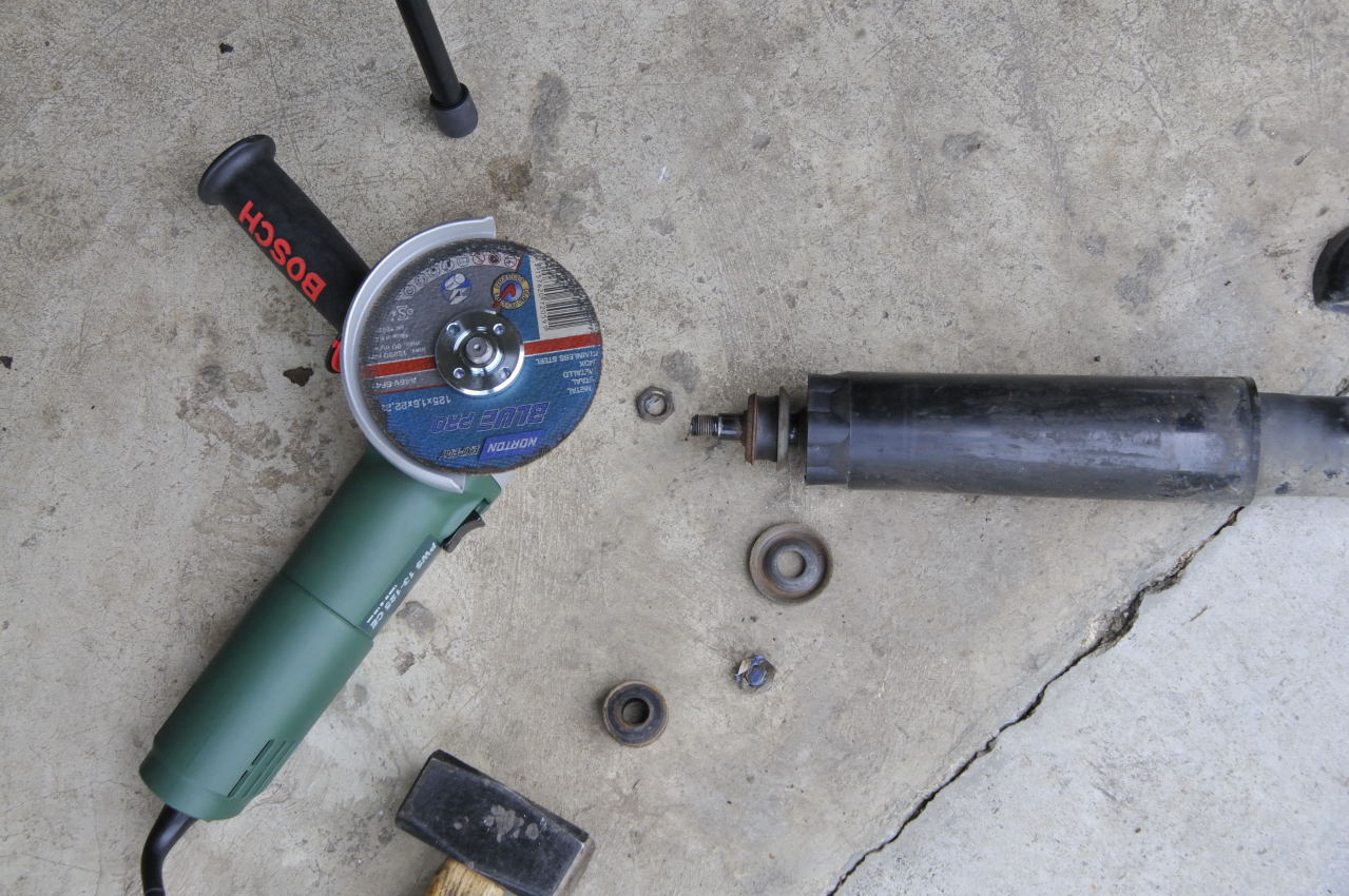

Pour la fixation supérieure, ne perdez pas de temps..... un coup de disqueuse et hop.

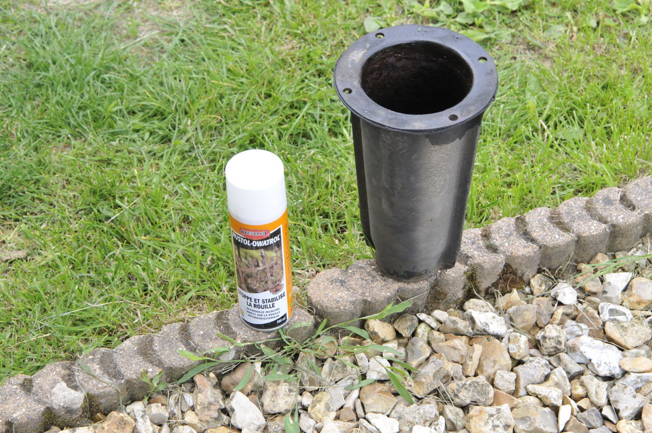

L'intérieur de la tourelle est généralement bien corrodé. Un coup de pulvérisation d'anti rouille ne fera pas de mal.

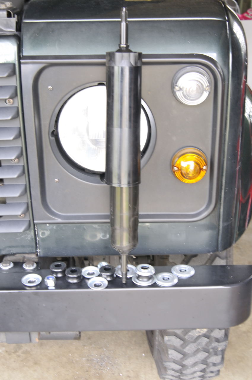

Voilà le nouvel amortisseur et les rondelles, écrous et silents blocs, 142,54 Euros les deux.

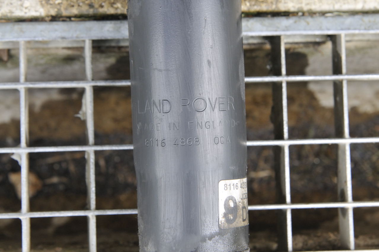

Inscriptions sur l'amortisseur.
Le nouveau est "made in Spain" et l'ancien "made in England". Mais à part les inscriptions, je n'ai pas vu de différences vraiment notables.

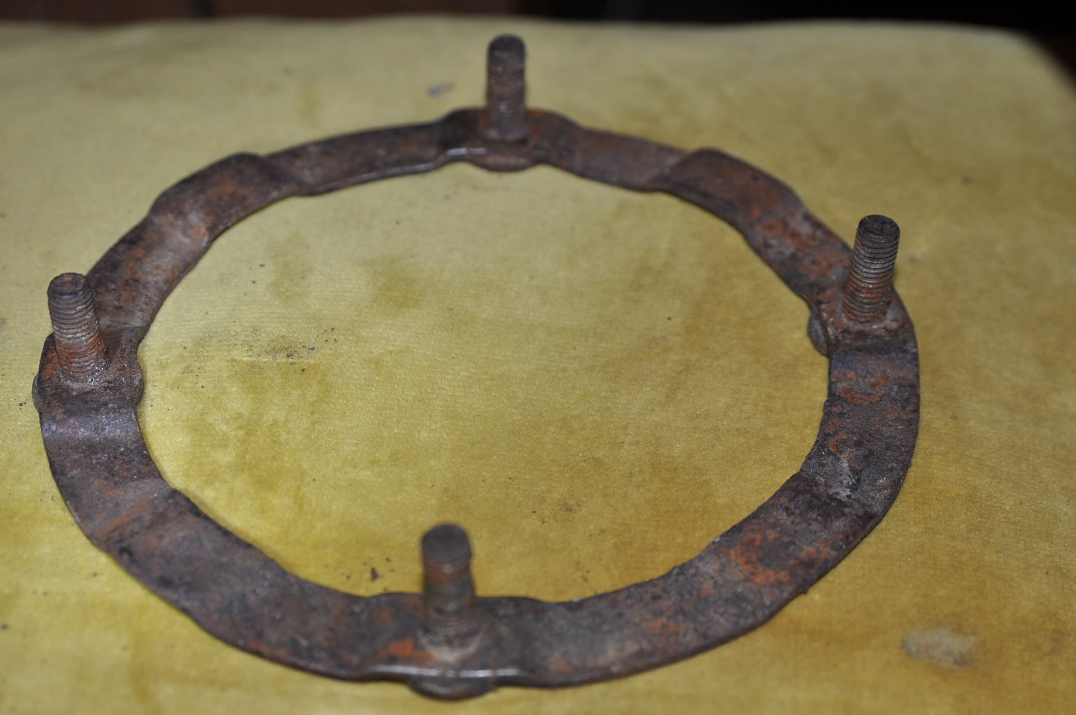

On a souvent entendu de ci de là que les fixation de la tourelle était fragile avec des filetages détruits etc.... AMHA, ceci est dû au fait que le serrage au couple n'est pas fait et de peur d'un déserrage, les écrous sont nettement trop serrés.

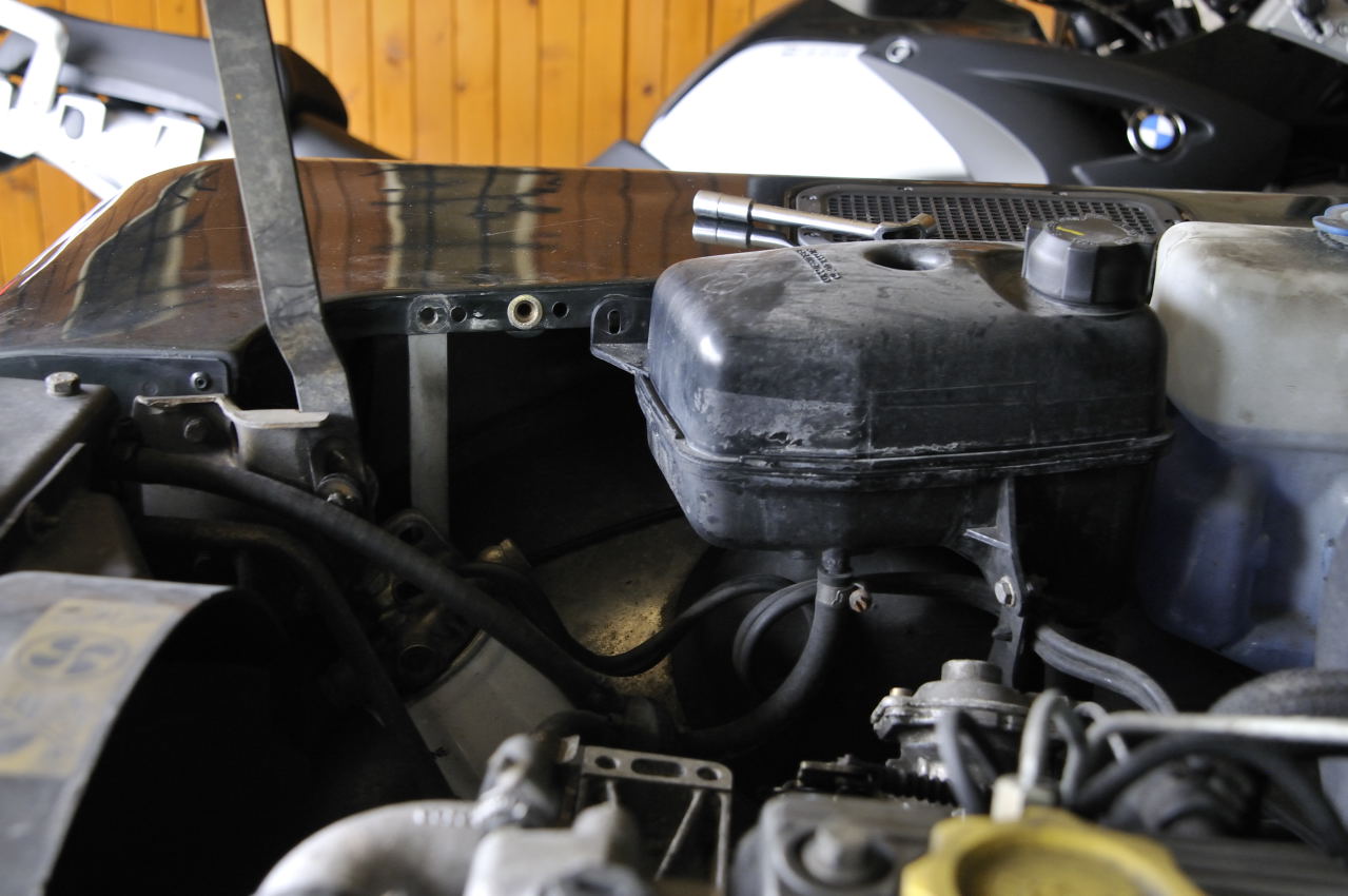

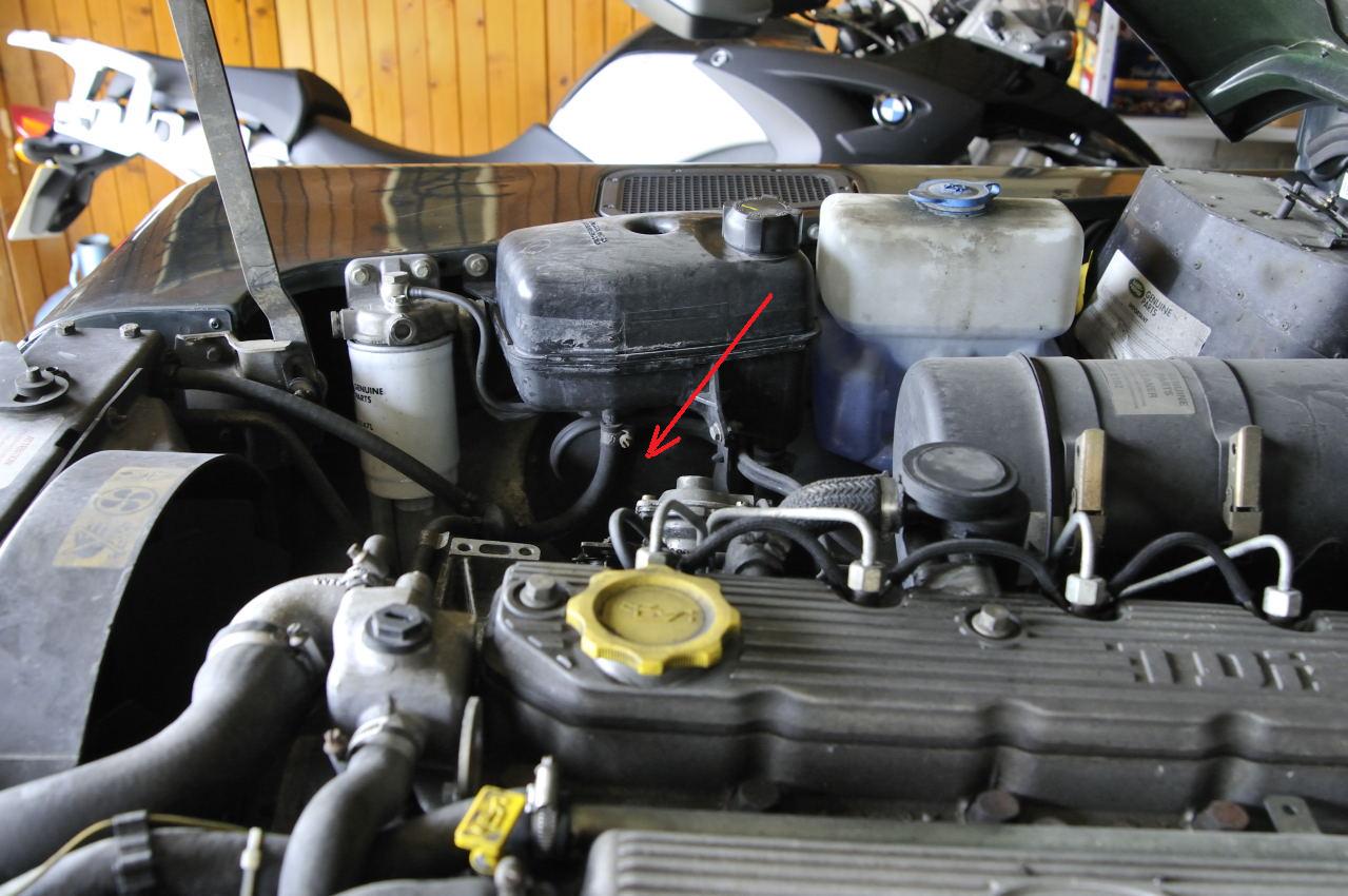

C'est la même chose, sauf qu'il faut enlever le vase d'expansion pour accéder au cache masquant la tourelle.
Enlever en premier les vis accessibles du cache.

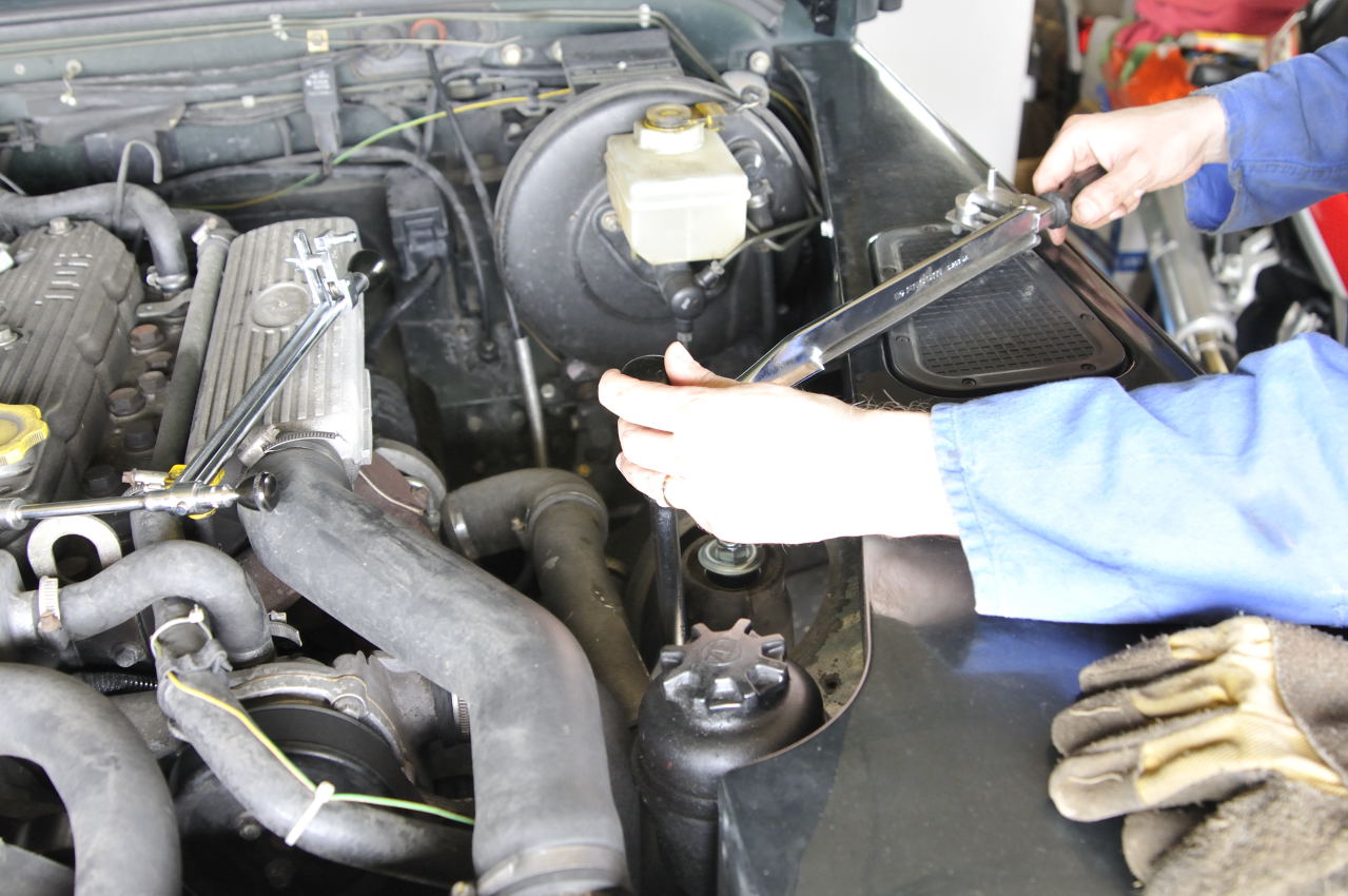

Puis démonter (vis avec clef de 10) le filtre gasoil et son support de l'aile. Il n'y a pas d'écrous à rattraper. Dévisser la vis de fixation du vase coté filtre avec un clef de 10 tout en maintenant avec une autre clef de 10, plate, l'écrou caché.
Retirer le bocal de liquide lave glace avec une clef à pipe de 10 ou une douille avec rallonge. Il y a deux écrous avec rondelles et rondelles freins.
Glisser une clef plate de 10 derrière l'aile pour venir prendre l'écrou de la vis de fixation du vase coté bocal lave glace. Dévisser la vis de fixation et retirer délicatement l'écrou à embase. Il ne faut ni trembler, ni être nerveux. Défaire la fixation avant (coté moteur) du vase, encore du 10 et basculer le vase vers le moteur.
Dévisser les vis de fixation du cache et on a enfin accès à la tourelle.
A partir de ce moment, le changement de l'amortisseur se fait comme du coté conducteur.
Au remontage du vase, doigts de fées nécessaires. Fixer sans serrer le vase à la patte de fixation coté moteur. Mettre l'écrou à embase sur la clef plate de 10 et amener délicatement, par l'intérieur de l'aile, l'écrou en face du trou de fixation du vase coté bocal lave glace. Mettre la vis de fixation. Ensuite le reste est facile.

Je pense plutôt que ça tient à la pitoyable qualité des goujons utilisés sur les "turret rings"...The Pater a écrit :On a souvent entendu de ci de là que les fixation du touret était fragile avec des filetages détruits etc.... AMHA, ceci est dû au fait que le serrage au couple n'est pas fait et de peur d'un déserrage, les écrous sont nettement trop serrés.

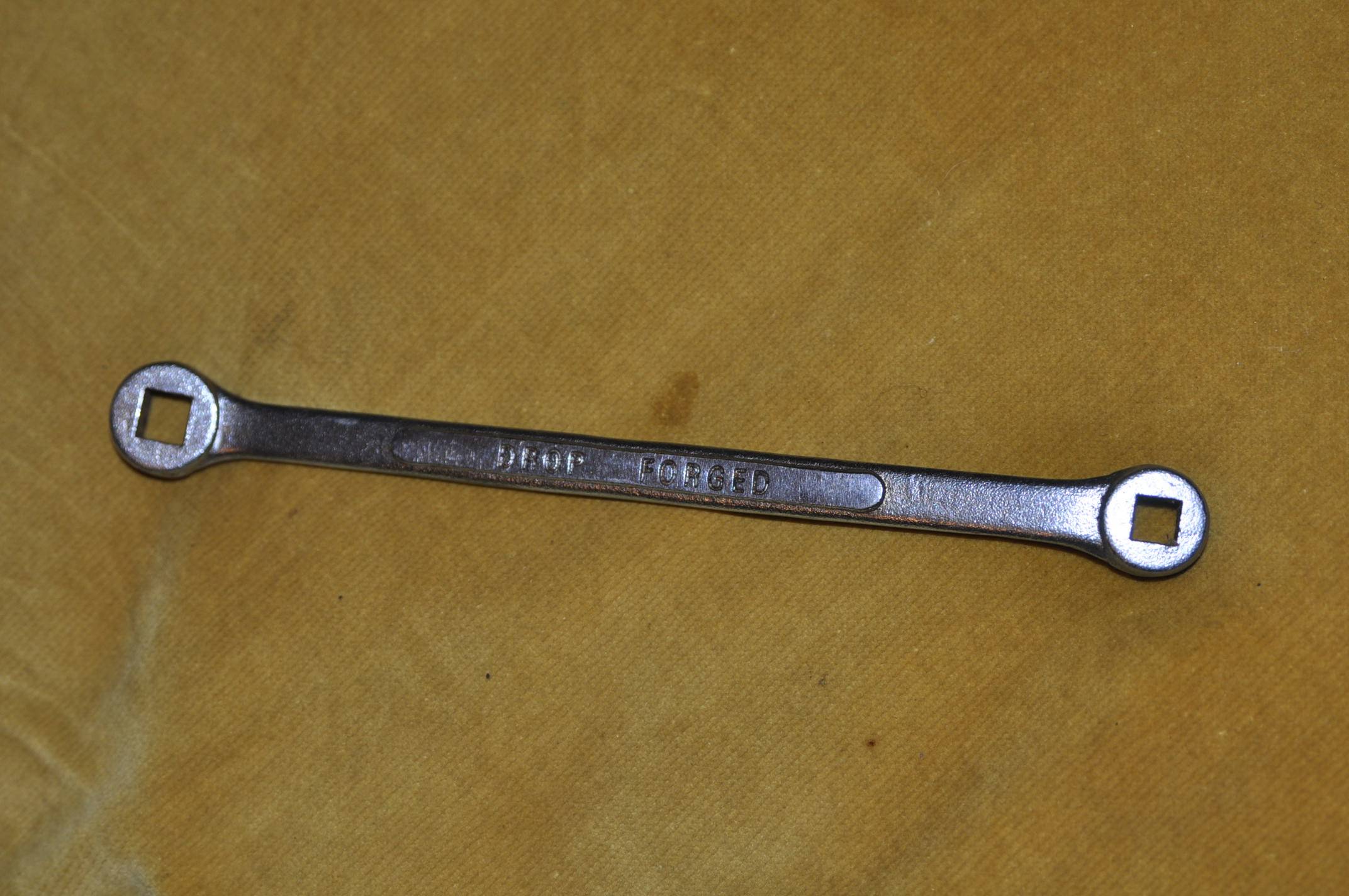

C'est aussi en serrant jusqu'a ce que les rondelles prennent appuie sur la fin du filletage.

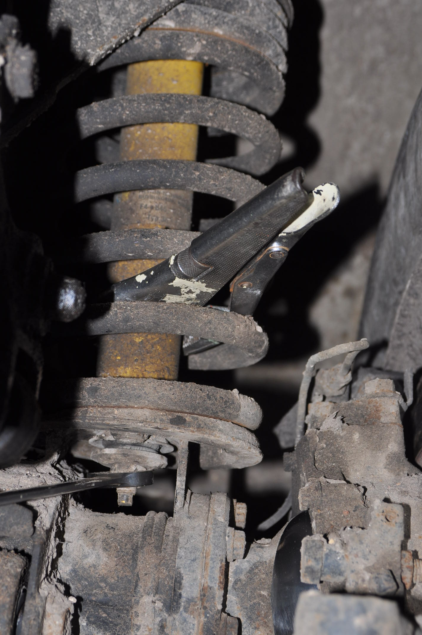

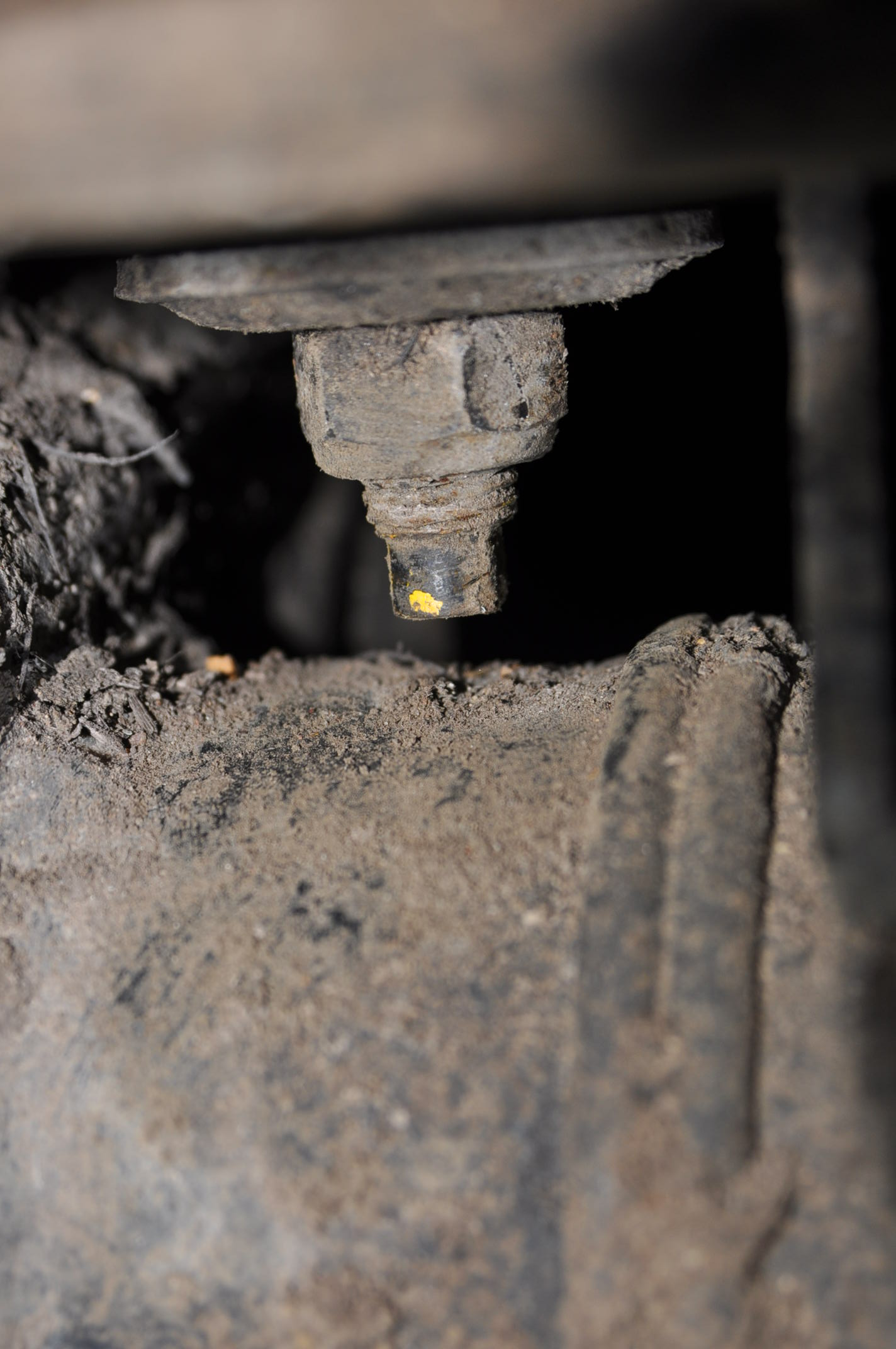

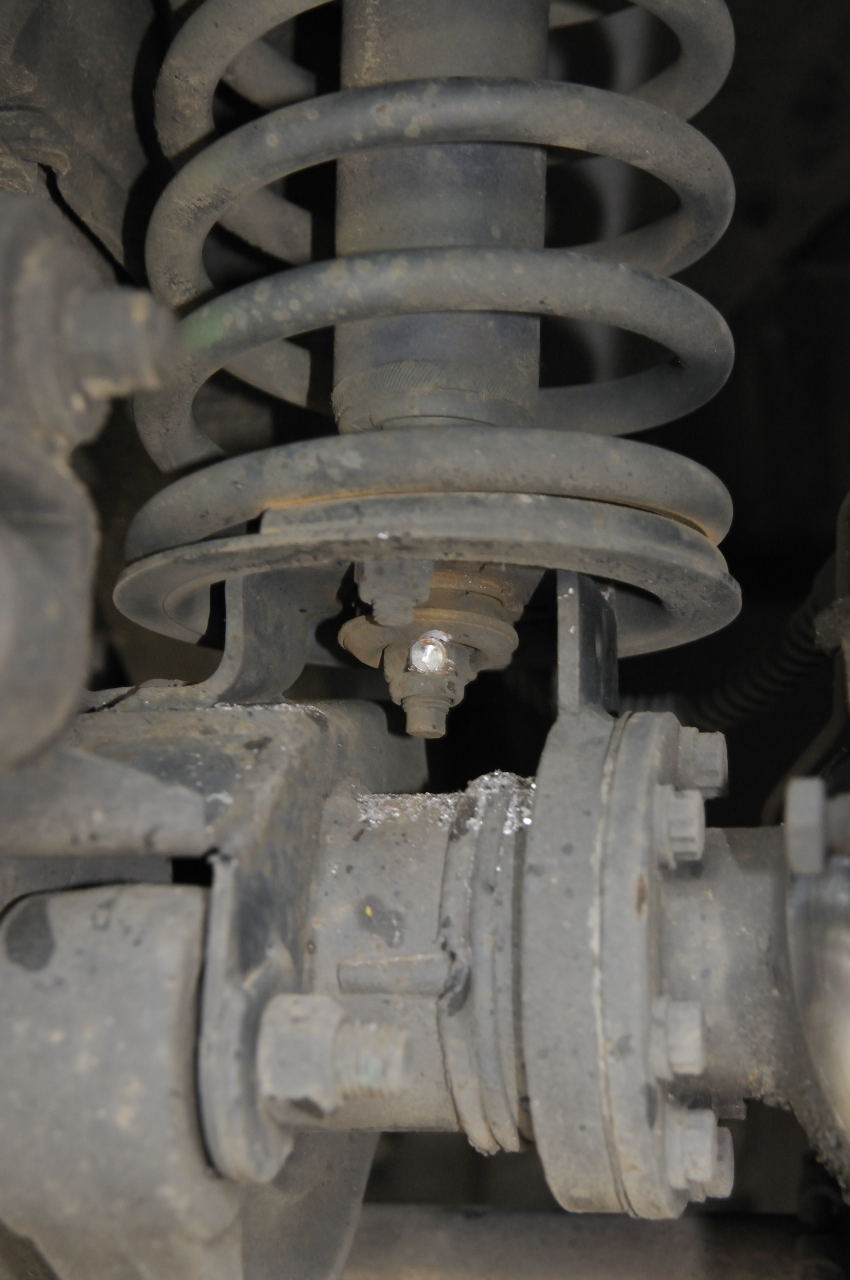

Pour le demontage des fixations basses à l'avant, j'ai fait un trou à travers la tige dans le silent bloc. Solution bien moins fine que celle de Pater, mais je n'ai pas les memes competences, ni les memes outils.
Le silent bloc chauffe, mais surtout il bloque la meche, et l'empeche de riper. J'ai ensuite passé un tournevis au travers, afin de desserer l'ecrou.

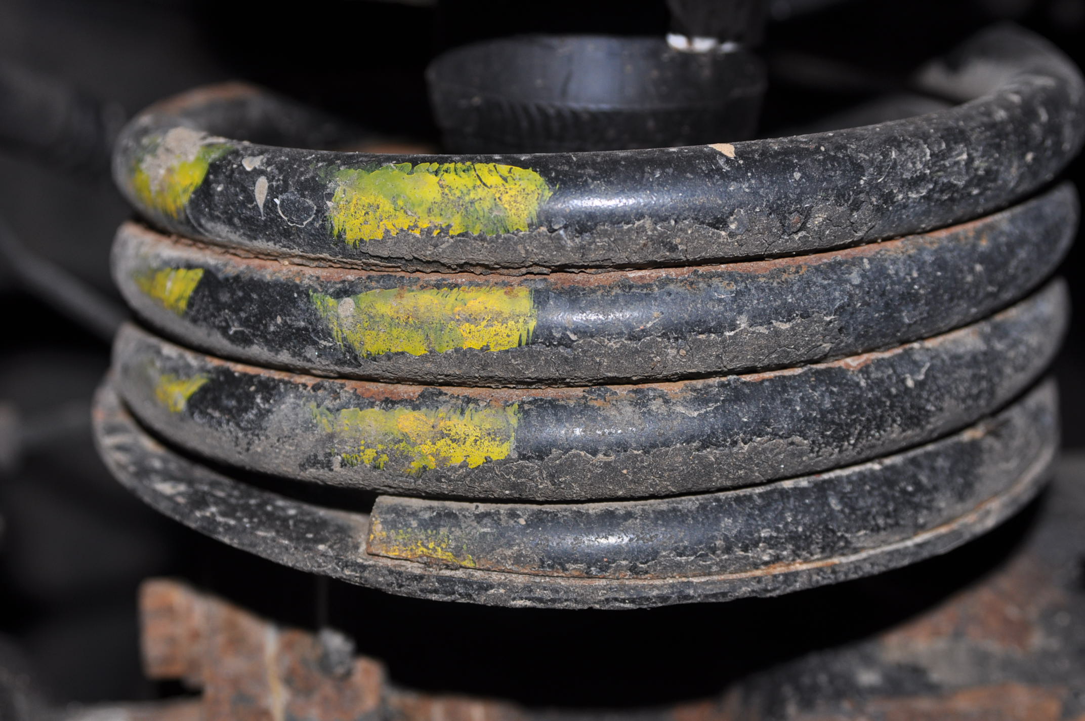

Enfin, j'en ai profité pour rustoliser genereusement les ressorts. C'est ma touche perso.

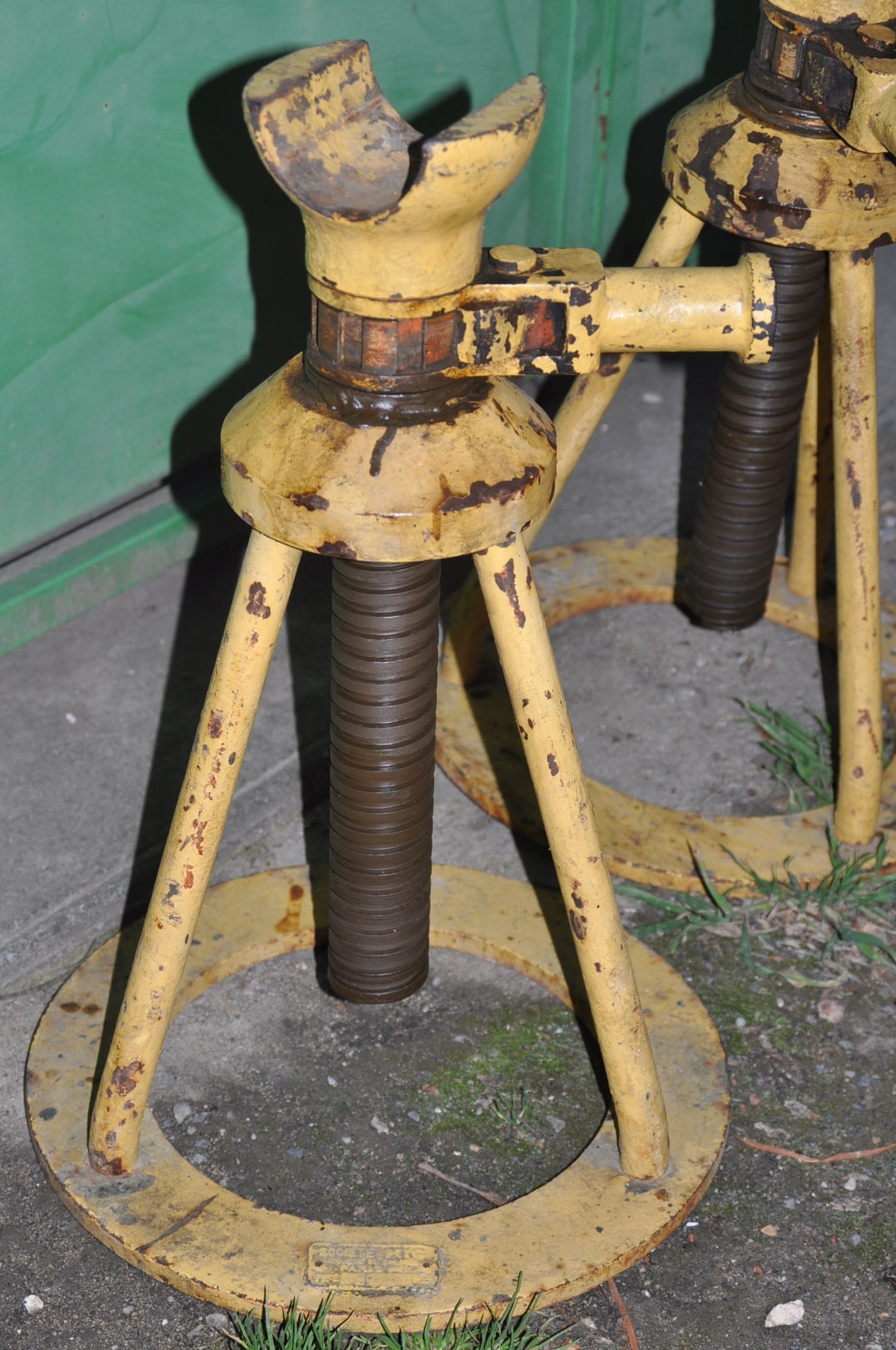

Si on change les ressorts en plus des amortos, il y a une solution plus expéditive encore : passer une disqueuse avec disque de 230 mm entre les spires des ressorts pour aller couper la tige de l'amorto au dessus de la coupelle d'appui du ressort sur le pont. Une fois le tourret de l'amorto et le ressort enlevés, il suffit de fendre le moignon d'amortisseur restant au dessus de ladite coupelle avec la disqueuse pour que le terrain soit dégagéGabrielle a écrit :Pour le demontage des fixations basses à l'avant, j'ai fait un trou à travers la tige dans le silent bloc. Solution bien moins fine que celle de Pater, mais je n'ai pas les memes competences, ni les memes outils.
Re: Remplacement des amortisseurs de Def 300 Tdi
Tu as vendu tous les autres outils?

Ouai Ouai!! Une alternative pour la méthode: Ce n'est pas parce que "j'ai toujours fait comme ça" que c'est "la bonne façon de faire"
Bien qu'il soit bien entendu la procédure ne soit pas mauvaise du tout, bien au contraire. Juste une petite alternative quoi
. Déjà dans la mesure du possible, je ne démonte surtout pas les chapelles, ou alors que si je dois le faire, soit pour une remise en état ou les remplacer, je prévois 2 anneau de retenue ref: 572087:
En effet n'ayant jamais eu de land neuf mais toujours des trucs en fin de vie ou ayant bien souffert, j'ai toujours eu des misères avec au minimum un voir plusieurs écrous ou vis de cette bague, donc par principe maintenant je n'y touche plus.
1) "turret rings" ou l'anneau fixation: 2) Une misère possible parmi d'autre, du genre goujon cassé dans le meilleur des cas, ou goujon qui se desserti et l'écrou que l'on tourne désespérément pour rien, ou filetage mort comme ici. Et bien sur, c'est toujours sur un des écrou qui est derrière
Donc, je préfère démonter le ressort
3) En résumé, il faut démonter la roue, donc le ressort est en détente , là au travers des spires du ressort on passe une pince étau ou une clef à griffes pour le bloquer en rotation l'amortisseur. 4) C'est sur, il me parait très difficile voir impossible avec le temps de vouloir bloquer en rotation un amortisseur avec une clef plate de 8 sur le petit carré a l'extrémité du filetage, la lutte est par trop inégale avec un écrou de 19 bien grippé. 5) Par contre avec une clef comme ça peut-être bien que tu à un peu plus de chance, mais cela reste du domaine de la chance...
6)Après avoir fait passé le filetage du bas de l'amortisseur à l'intérieur du ressort, selon sa force soit on peut enlever le ressort comme ça, moi je n'y arrive pas. Soit à laide d'un petit cric bouteille placé entre le pont et le châssis on augmente le débattement et c'est plus facile, ou on démonte la platine inférieure en passant une clef de 17 au travers les spires. Attention aux doigts, gros gants recommandés.
7) Evidemment, avec la monte d'origine c'est un peu moins évident:
Pour l'accès à l'écrou du haut idem que ThePater . Blocage en rotation avec pince étau mais surtout ce qui facilite grandement la tache, c'est l'utilisation de la clef à choc pneumatique.
En cas de changement de chapelle, les vielles peuvent être réutilisées en guise de cône anti-déboitement pour les ressorts arrières.
NB:
Pour un changement d'amortisseur sur un land de plus de 10ans, en suivant la méthode du manuel, prévoir en plus les 2 bagues 572087.
NBB: Merci TheParter pour ce thème.

Le contraire de l'expérience de Mau. Comme quoi.LØLØ a écrit : Et bien sur, c'est toujours sur un des écrou qui est derrière.
C'est pour cette raison que je préfère ma méthode. Le véhicule reste sur ses quatre roues.Donc, je préfère démonter le ressort.
On retombe alors dans le problème d'écrous pouvant être grippés par l'oxydation. Pour moi, on ne fait que de déplacer le problème, mais en plus, avec moins de sécurité.ou on démonte la platine inférieure en passant une clef de 17 au travers les spires.
Sur quel véhicule ? Sur le miens j'ai pas du tout ce type de ressort à pas variable.7) Evidemment, avec la monte d'origine c'est un peu moins évident:
Euh, mon Def a 13 ans.... cela fait le deuxième démontage et je n'ai jamais changé les bagues.NB:
Mais je dois avouer qu'à force d'entendre les pires horreurs sur ce point, j'ai failli acheter une bague, juste au cas où. Mais bon, je ne l'ai pas fait.

Par contre tu vois, perso j'oserais pas poser un Land sur des chandelles comme celles que tu utilise...The Pater a écrit :
J'en ai déjà eu une identique qui s'est ouverte littéralement en posant une Clio dessus (les 3 pieds repliables pour les ranger c'est très léger...) et ça m'a calmé. Maintenant c'est chandelle 2T à crémaillère minimum...
- Messages : 6209
+1Mauresque a écrit :Par contre tu vois, perso j'oserais pas poser un Land sur des chandelles comme celles que tu utilise...
Salut patron, et celles là, tu oserais les utiliser ?
- Mauresque
- Webmaster
- Messages : 3825
J'en étais sûr, je t'attendais
Celles-là sont hors concours, juste géniales !
