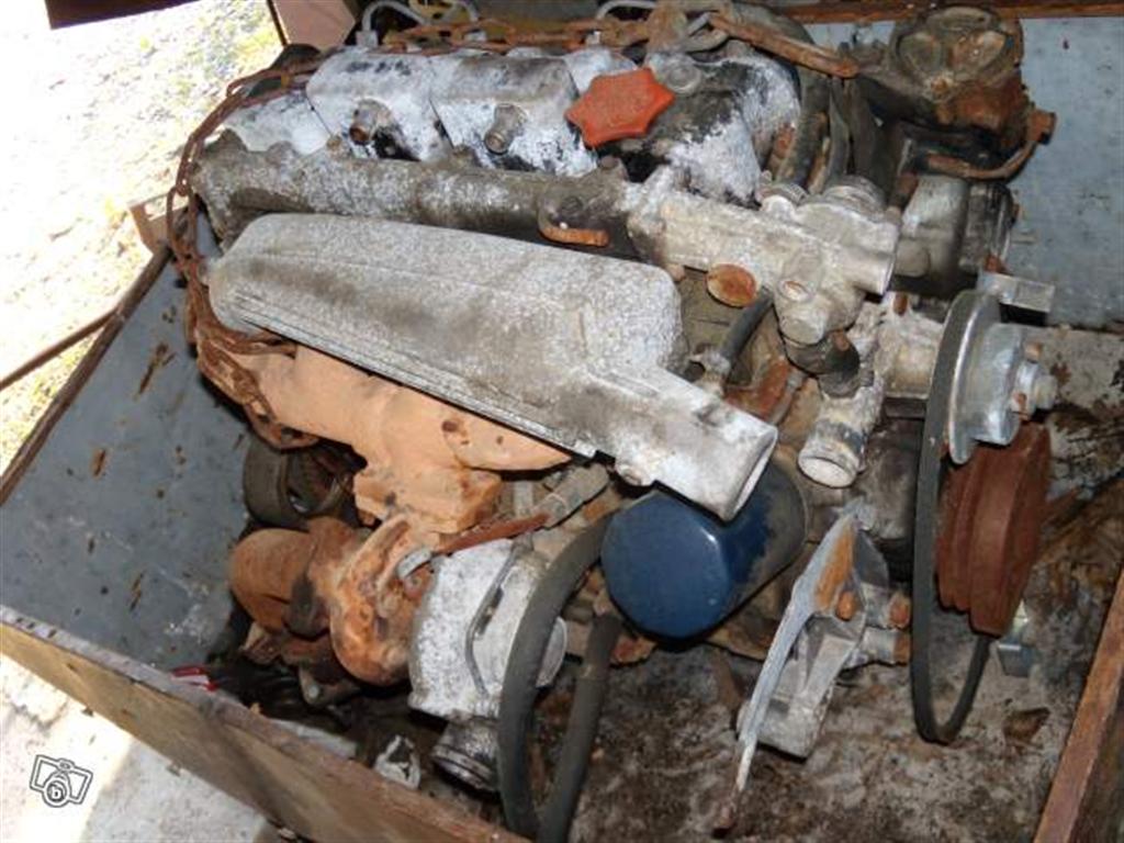

Le petit couvercle du carter en alu ne permet pas de sortir le pignon mais juste d'enlever l'écrou pour qu'il tombe au fond... :D
La photo est pas de moi ni ce moteur 2,4 l qui prend la direction de la casse j'espère...

superbe ce moulin ... :wink:
sinon l'écrou je l'ai retiré sans qu'il tombe ...et je me suis même pas fait peur ...en fait il est prolongé en forme de tube ..environ 3 cm :!:
