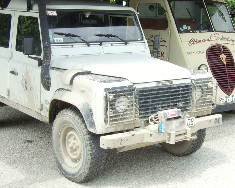

moi sur le mien j ai mis une prise d air ex-mod depuis cette hiver pour deux raisons
la premiere c est que j aime bien le look que ca lui donne :oops: :mrgreen:
et deuxieme c est que j avais le bec plein de boue et bouche donc j avais de l eau dans aile a chaque pluie,et a chaque fois que je mettais la ventilation y avait de la buee sur le pare-brise interieur , puis une raison plus douteuse je l admet :mrgreen: avec l eau stagnante et la profusion de moustique et chikunkungougna :sm11: :mrgreen: :mrgreen: :mrgreen:
defender 110 td5 sw
Re: Prise air sur aile defender TD5
Trop fort l'arrière plan de la photo ;)
Je suis passé devant le nougatier qui a ces reliques devant sa boutique à Montélimar vendredi ;)

Juste pour revenir sur le théme...j'ai 2 de ces sorties :
l'une mise sur l'a prise d'air pour éviter de me retrouver avec un bloc chauffage congélé et grillé l'hiver ( je suis au pied du Vercors !) = sur le fait de la prise direct , je n'ai ressenti aucune augmentation du flux d'air rentrant ! la prise d'air Wolf ne se faisait pas encore quand j'ai mit la mienne...aprés y mettre plus de 50 billets je trouvais ça :shock: ( amha )
avant de repartir cet été au Maroc j'ai rajouté la même de l'autre côté afin de faire rentrer plus d'air "frais" en force dans le compartiment moteur pour qu'au final celui s'expulse par les maigres aérations du Td5...ça le fait puisque à l'arrêt faut voir et ressentir l'air chaud qui ressort par la "bouche "...j'en suis à me demander si je vais pas faire les fameux quelques trous de ventilation dans le capot...et non pas pour une histoire de " tunning" mais pour une histoire de ventilation (le va et vient ) lors des traverssées dans le sable et la caillasse par fortes chaleurs !
Voilà mon expérience !

hello Titof
tu veux dire que tu a mis un truc comme ça :
de l'autre côtès là ou la grille est "bouchée" juste pour mieux aerer ou refroidir le moteur ?
c'est pas con
ça marche vraiment ?

Oui ! j'ai mit sont mirroir...sachant que j'allais rouler au chaud cet été...je me suis dit autant essayer ! ben faut voir à l'arrêt l'air chaud qui en ressort ! donc c'est que le flux engendré en roulant ne peux que pousser par les autres ouvertures d'origine l'air chaud enmagasiné dans le compartiment ! ( l'idéal serait de pratiquer des ouvertures dans le capot sur ses côtés...)Perso j'ai 2 capots , celui d'origine du Td5 vierge de toute chose et un de Tdi où j'ai le porte-roue + des ancrages...y faire quelques trous de me fera pas grincer des dents !
