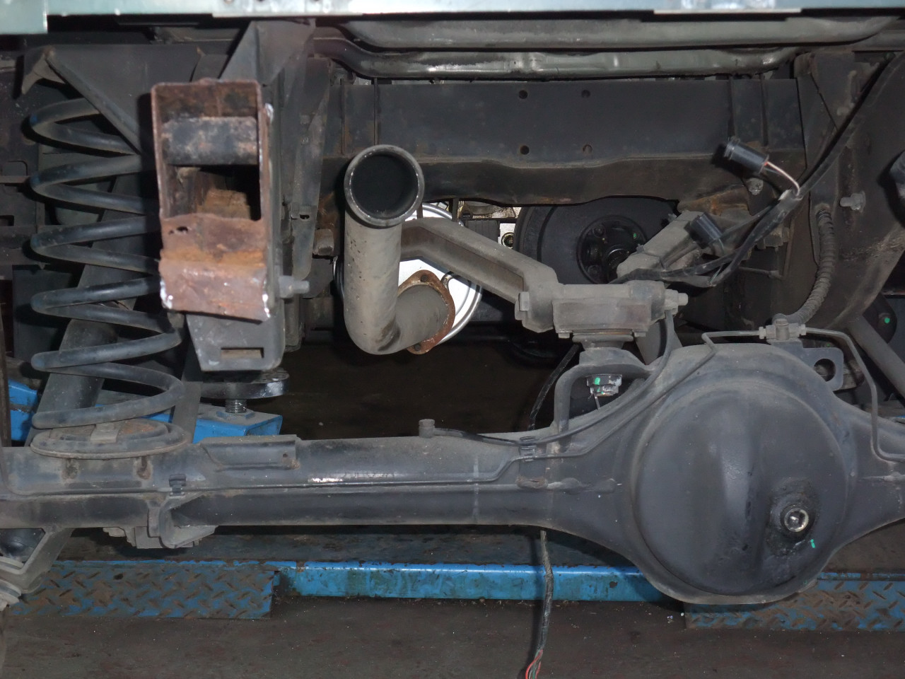

Re: Echappement et débattement
Je tente de montrer le montage actuel
Sam
Sam
En effet la ligne passe un peu trop près du "A-Frame" (le triangle).Big white a écrit :Je tente de montrer le montage actuel
Sur mon 300 Tdi, où je n'ai pas de problèmes de débattement (stock), la ligne passe un peu plus à gauche, et là où le A-Frame a moins de débattement et en dessus du coude d'une des barres du A-Frame..
Il faudrait qu'un possesseur de Td5 fasse une photo.

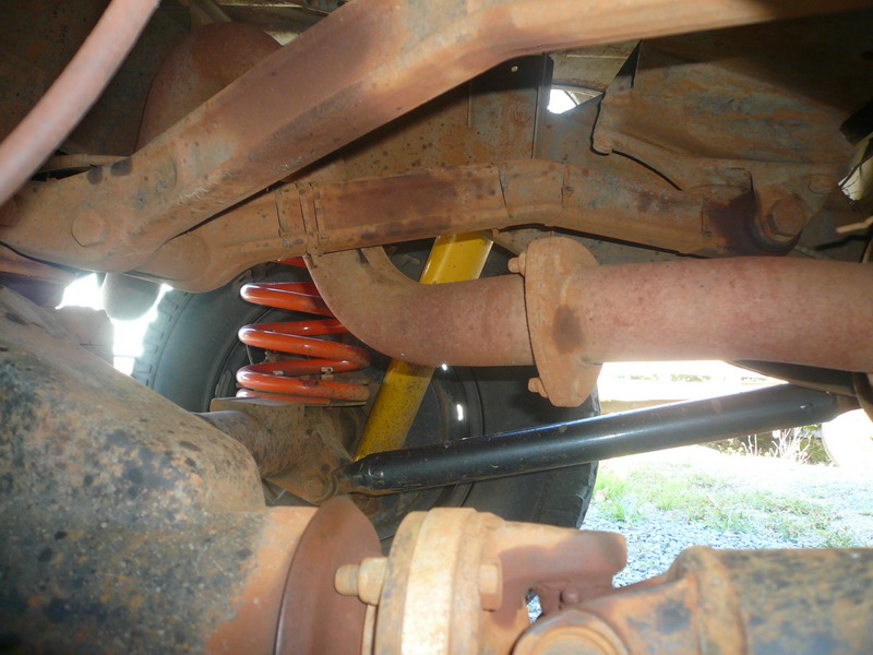

Tiens, regarde : http://landroverfaq.com/viewtopic.php?f=25&t=2404

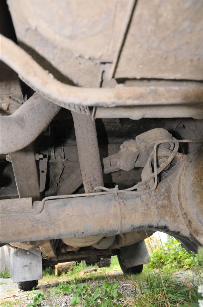

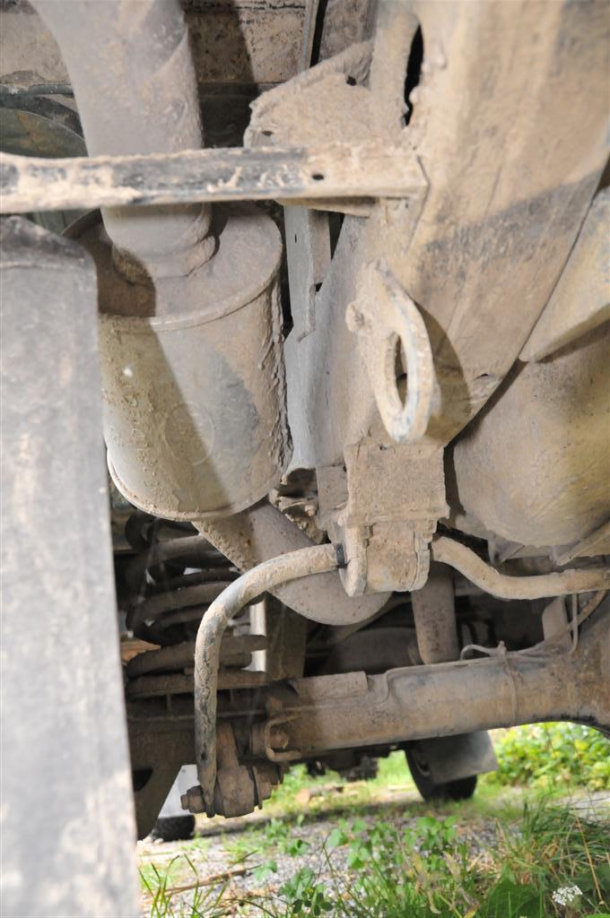

Pas vraiment explicite mais pas bcp de temps entre 2 averses
Et je n'ai jamais eu le moindre choc dû à un contact entre le pot et une autre pièce, quelqu'elle soit !!
