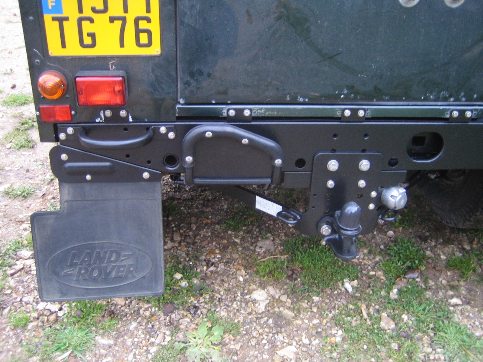

Je ne veux pas jouer les "oiseaux de mauvaise augure" ni même te faire peur, mais juste te montrer quelques photos.
Cas N°1: le mien. Def TD5 de 2001. La traverse rouille extérieurement et de manière superficielle. Apparemment pas ou peu de corrosion à l'intérieur (j'ai passé le doigt partout où je pouvais... ça a l'air OK!) Bon faudra quand même jouer du pistolet: une couche d'apprêt phosphatant et une couche de noir satiné, pour l'extérieur. Et Rustol à l'intérieur.
