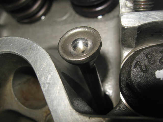

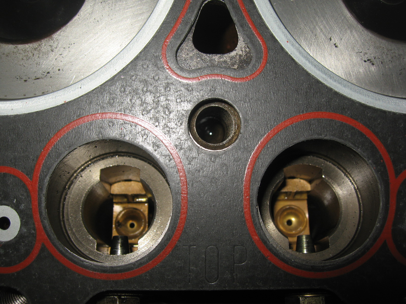

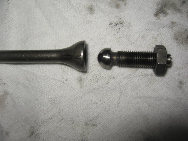

Salut, tu veux dire là?
1) La tige tourne, si il y a des impuretés cela peu rayer, il ne faut pas qu'il y ai de copeau cela fausserait un réglage du culbuteur rapidement en se tassant.
2) Du moment que la tige est droite et que son "bol" épouse bien la forme du téton c'est bon. 3) Ou bien là?
Le poussoir bronze... A+
