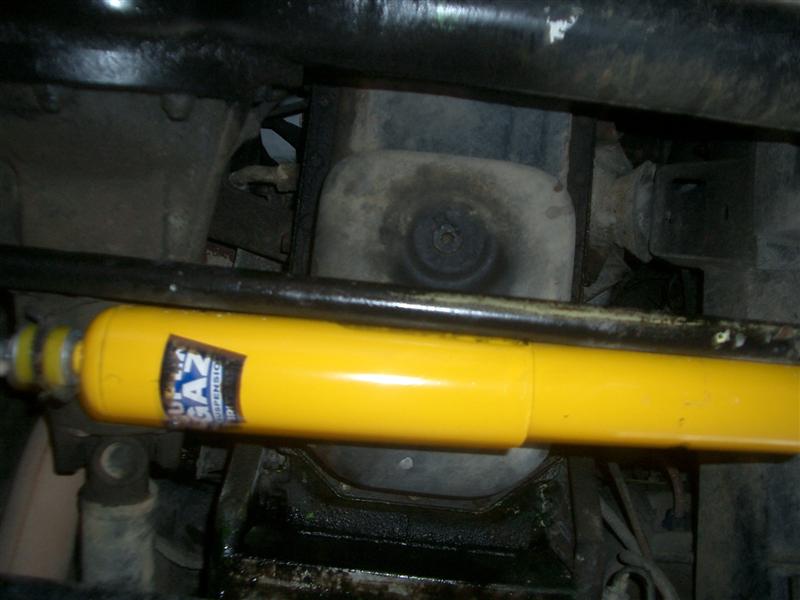

Question : quelle est cette marque d'amortisseur (avec ressort) de direction ?

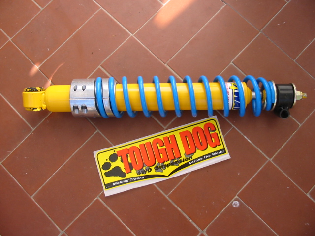

salut michel
cet amorto est de la marque touch dog et la semaine derniere à valloire au salon un pro me le vendais 100€€€€€€€€€€€e prix salon au lieu des 150€ habituels!!!!!
il parait que c'est top car sa te remet les roues dans l'axe et une direction plus pricise,franche
a+ dan

Salut Dan,
Merci pour l'info qui m'a permis de trouver le mode d'emploi et le montage sur Pirate 4X4 :

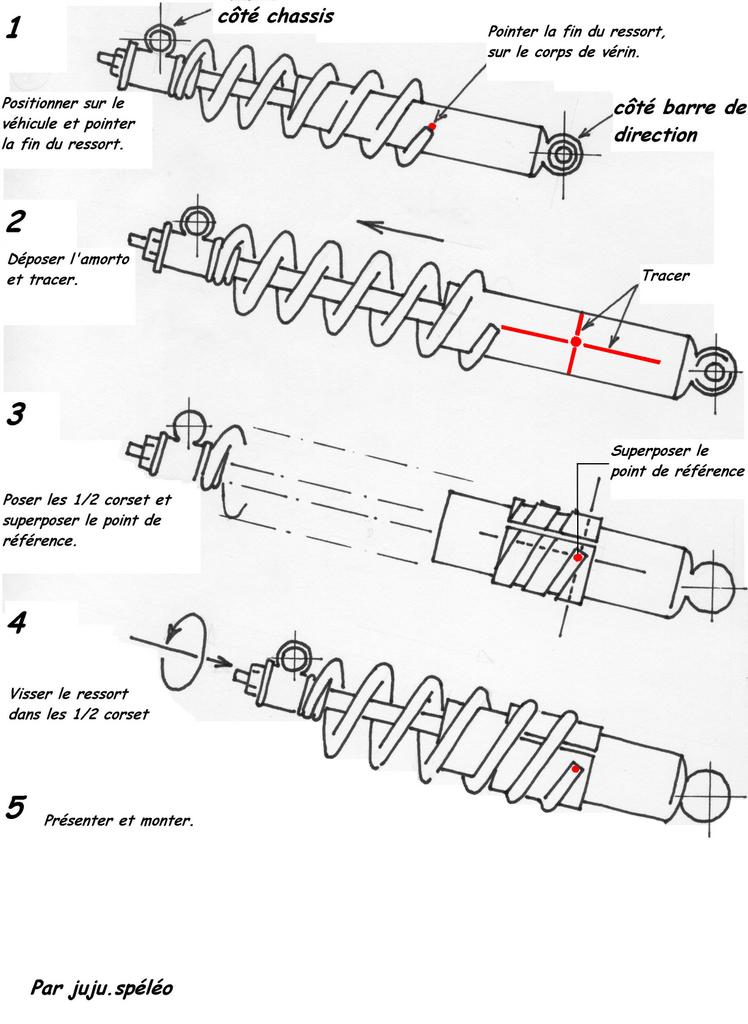

Montage :
Mettre les roues avant du 4X4 dans l'axe.
Déposer l'ancien amortisseur. (Le mettre de côté pour dépanner )
Positionner le nouvel amorto en lieu et place.
Pointer au feutre et sur le corps du vérin, la position du bout du ressort de compensation.
Déposer l'amorto.
A partir du point que vous avez tracé précédemment, tracer un trait pour marquer l'axe longitudinal et un autre trait autour du corps de vérin.
Tirer sur le vérin, pour vous faire la place de mettre les demi corsets.
Le croisement des traits que vous avez tracé précédemment, marque la référence du demi corset (celui qui possède la gorge avec la fin du ressort.
Superposer exactement ces deux points et assembler les deux demi corsets sans bouger.
Faire un mouvement de rotation tout en poussant le vérin, de façon à faire pénétrer les spires du ressort dans les demi corsets.
Amener le ressort à fond dans la gorge.
Voilà, vous avez réglé votre amorto. D'ailleurs en le remontant , les axes de fixation doivent tomber pile en face, les uns des autres.
A l'issue du montage, vous pouvez même vous payer le luxe, de mettre le pont avant sur chandelle et de faire un essai, moteur tournant pour voir si le rappel fonctionne bien.

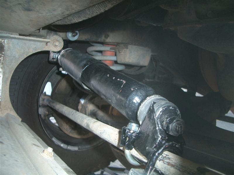

Oui mais au delà de cette solution "dispendieuse" ce qui me plait bien c'est de pouvoir monter l'amortisseur devant le pont comme sur les DEF (la barre de direction de DEF est spécifique mais facile à trouver).tönö a écrit :Ca c'est effectivement la première chose qui me vient à l'esprit: ca crée une résistance supplémentaire sur la direction qui se reporte sur le boitier et la pompe de DA, ces derniers s'usent et pissent l'huile plus rapidement que sans ce machin.Klug a écrit :Ca augmente systématiquement la force à appliquer pour tourner les roues, non ?
Reste à savoir si le boitier de DA est capable de supporter systématiquement ça en plus ou s'il va y avoir une usure (boitier DA, pompe DA, durits, autres)...
Sur un RRC en tout cas pas besoin de ce bidule, c'est très maniable, souple et confortable même sur piste.
Sans méchanceté RR VM, je ne vois pas l'intérêt, mais j'ai généralement tendance à être très modéré sur les modifications type rehausse et autres transformations qui touchent au comportement routier de la voiture.
Et puis il y a apparemment un aspect négatif: tu ne peux pas laisser tes roues braquées contre le trottoir lors d'un stationnement en cote.
A +
Ce montage rattrape tous les jeux des rotules car sur le Range l'efficacité de l'amortisseur montée derrière le pont est moindre (rattrapage du jeu de la moitié des rotules seulement...)
Le débat de la bonne localisation de l'amortisseur de direction reste ouvert
