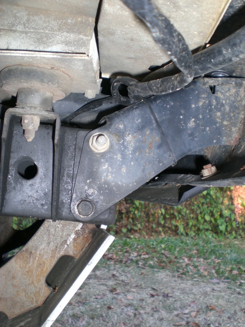

L'avant d'un def, c'est plat, et les fixations PC sont 4 boulons trversant le chassis dand le sene de la hauteur... Qu'en est il sur ton disco ?
SWB S4 TDI ; SWB S1'dénor
kifran
Messages : 611
Localisation : 27530
Re: compatibilité entre pare choc
Message non lu par kifran »
je vais prendre une photo de dessous.

Au vu de la photo, ca ne va pas le faire, les boulons ne sont pas dans le meme sens, et le chassis n'est pas assez long !

Inadaptable à mon avis, sens des fixations différent, et surtout, déport par rapport à la calandre, le chassis du Def dépasse devant la calandre, celui du Disco est loin derrière, après pour les cotes entraxe des cornes, hauteur etc.... ca va sans doute pas le faire mais j'en sais strictement rien.

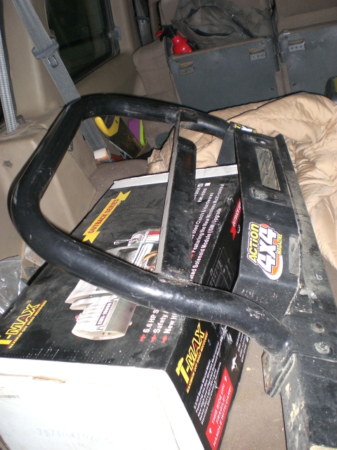

salut, j'ai le pare choc, comme quoi, vous avez raison, ce n'est pas compatible sans modif.
donc, le pare choc en lui même, je le vends, par contre, je récupères le A-bar et la platine de treuil. j'ai aussi eu un treuil t-max qui a un problème, donc a réparé...
wait and see. je vais surement m'en faire un maison grâce a un pote plombier... sinon, pare choc type pompier. non?

photo:
si le pare-choc en lui même intéresse quelqu'un...
