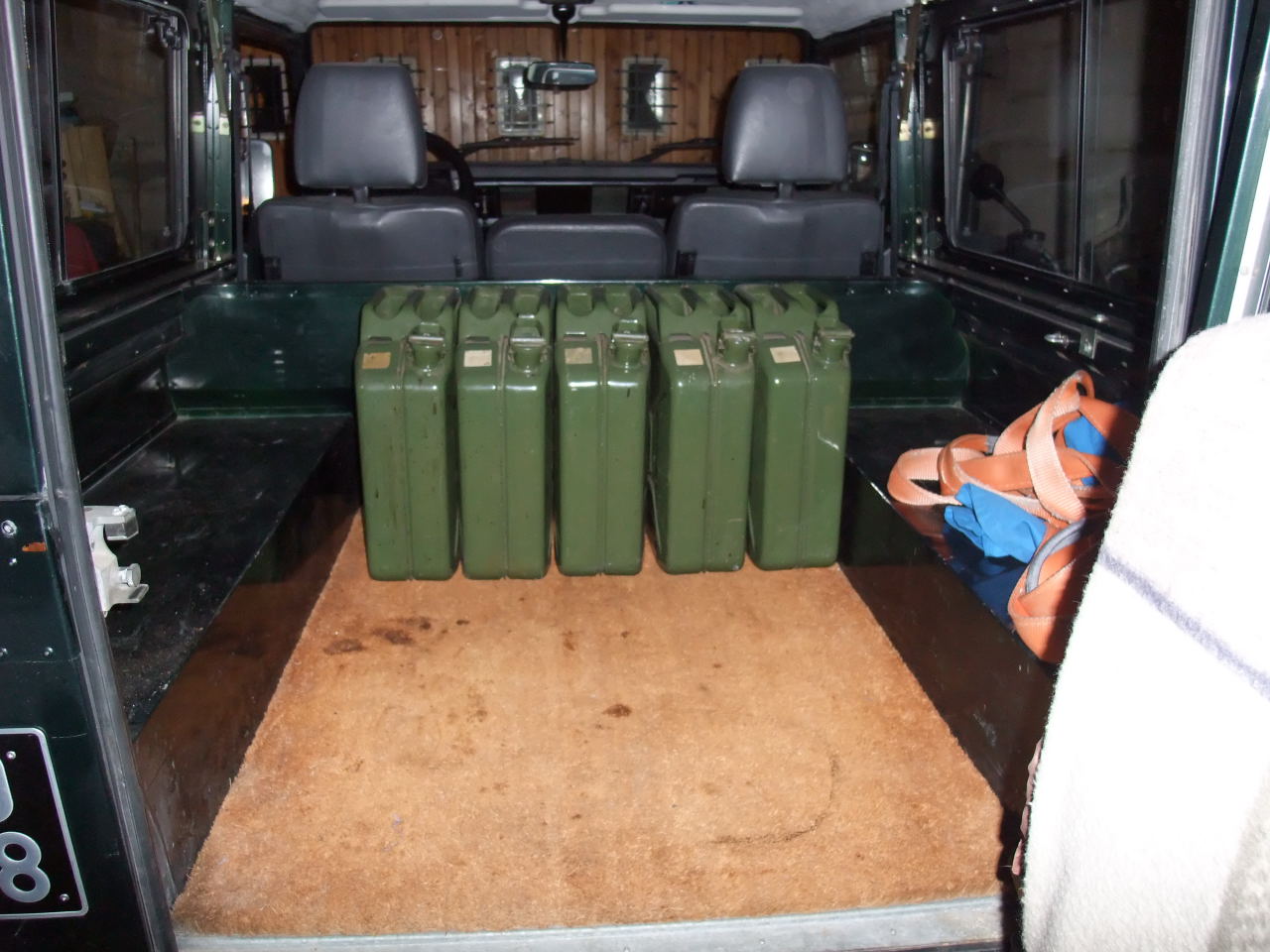

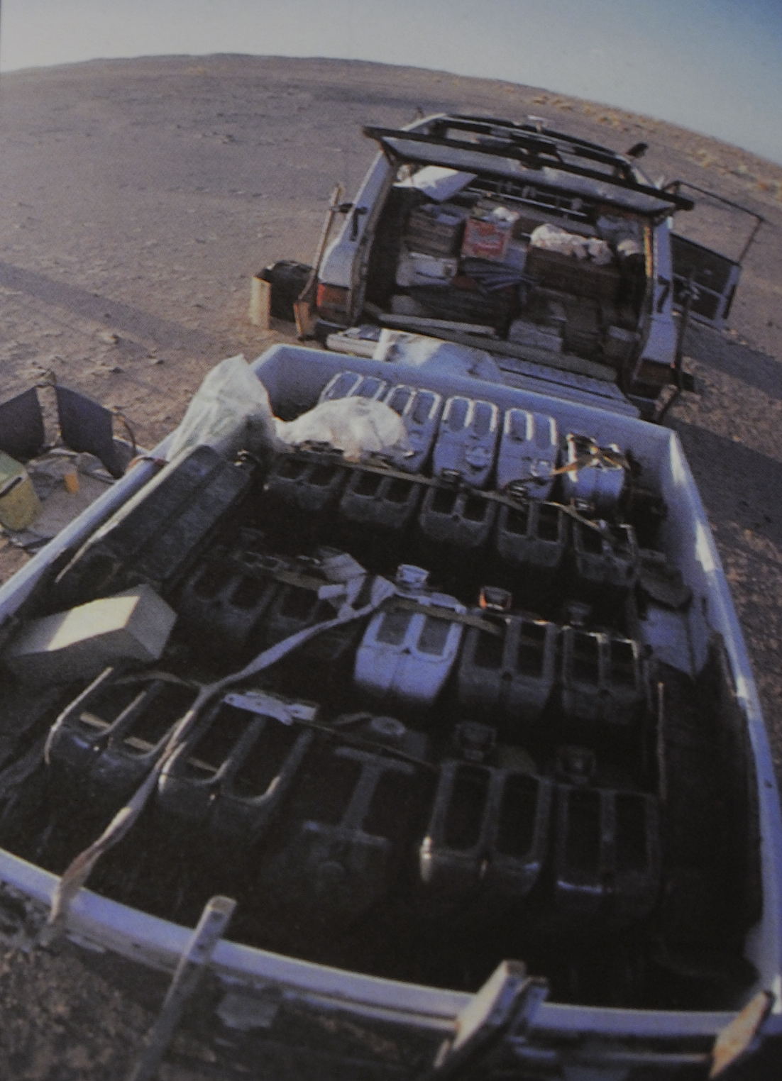

L'autonomie
L'autonomie est une donnée importante. Prendre trop de carburant (en plus du gasoil du réservoir d'origine), réduit la charge utile et augmente la consommation.
En Europe, il n'y a généralement pas besoin de réservoir supplémentaires, ni de jerrycans. Avec mes 48 litres j'ai toujours réussi à m'en sortir, même si desfois cela a été juste juste.... j'ai dépassé les 620 km (de nuit) avant de pouvoir ravitailler. Alors avec des réservoir de 70 litres et plus....
En Afrique, en dehors des routes en bon état, il est nettement plus difficile de planifier la quantité de carburant nécessaire pour aller de A à B. Un réservoir supplémentaire, accroché au châssis, peut alors être une bonne idée. Et, il est même envisageable, dans certains cas, d'avoir une remorque avec le carburant.
La règle pour le hors piste, c'est d'avoir le carburant nécessaire pour la distance estimée, selon sa consommation, et ajouter 25% de carburant et ajouter de quoi faire 150 km.
Toute la difficulté est d'estimer sa consommation en hors piste. Considérer entre 50% de conso en plus par rapport à la consommation moyenne sur route est un ordre d'idée, pas très précis, mais cela vaut ce que cela vaut.

Saches que 5 jerrycans de 20 litres tiennent entre les deux passages de roue à l'intérieur d'un Def. C'est d'ailleurs la solution que j'avais retenu en Afrique du Nord, ne les remplissant que si nécessaire. Et dans mon def il y a encore la place pour une palette EU avec réhausses. Soit 1000-1200 km d'autonomie avec mon 90 et ma façon de conduire sur piste (pas de franchissement de dune) et 1800 km sur routes. En fait quand j'y pense, en voyageant comme un motard, je peux mettre 300 litres de plus, tout en mettant les autres affaires sur les passages de roue et mettre un planche au-dessus. Mais bon.
Dans ton aménagement, penses-y.
Sinon, Tom Sheppard, lui, il n'hésite pas à partir dans le désert avec un range V8 glouton. Il met carburant et eau, une partie dans le véhicule et l'autre dans une remorque. Je te conseille fortement les livres de Tom Sheppard, qui a fait entre autre l'expédition de la traversé du désert d'ouest en est avec des Land 101 et 109 en 1975 pour Geographic National Les livres :
