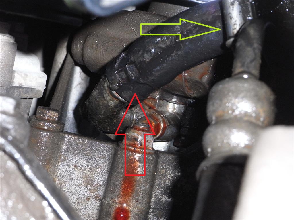

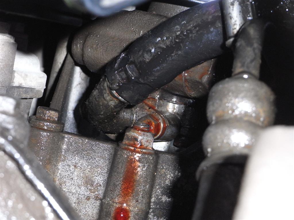

La semaine dernière j'ai ajouté du Dexron III dans le bocal qui en manquait pas mal. Aujourd'hui plus rien dans le bocal et plus de DA !
Une petite plongée sous le 300 Tdi + la fonction "Recherche" me laissent à penser que c'est la pompe de DA qui aurait rendu l'âme... La fuite goute à goute n'a pas l'air de venir des durites (le collier desserré c'est normal c'est moi qui l'ai déplacé pour mieux voir !) mais du corps de la pompe qui se trouve au dessus (ben oui la photo est prise de sous le moteur).
Qu'en pensez vous au vu de la photo ?

1/ je pense que tu devrais héberger la photo ici si tu veux pas que je shoote ton sujet
2/ je pense que la vue montre l'alim de la pompe, et que le collier qui est censé serrer le tyau sur la pompe n'est pas à sa place : il n'est pas impossible que ça suinte par là, essaye de faire du propre de ce coté avant de changer la pompe.

Ben, on ne voit pas grand chose sur la photo à part qu'il y a bien une fuite.
Il faut chercher d'où vient la fuite, précisément. De la pompe ? Oui, peut être mais où exactement de la pompe. Le problème est que les remous d'air peuvent emmener l'huile un peu partout et l'on croit qu'une fuite vient d'un endroit, mais en fait elle vient d'un autre endroit. Perso, sur mon 300 Tdi, il y a longtemps, j'avais cru à une fuite au niveau de la pompe, mais un resserrage du collier d'une durite raccordée au bocal a arrêté la fuite.
Solution : nettoyer comme on peut, puis faire tourner le moteur à la recherche d'un début de fuite.

Bah on voit quand même qu'il y a une empreinte d'écrasement sur la durite au niveau de la connexion avec l'entrée de la pompe (flèche rouge) mais que le collier qui a fait cette empreinte est remonté un peu plus haut, vraisemblablement parce que lors d'une précédente réparation on a oublié de le remettre en place... Le plus évident serait AMHA de remettre le collier à sa place après avoir checké l'état de la durite (genre voir si elle n'est pas fissurée sur le coté qui est face au corps de la pompe, du fait qu'elle n'ait pas été tenue correctement par le collier), refaire le plein d'ATF et voir ce que ça dit à l'usage... Si ça perd toujours pousser les investigations plus loin.The Pater a écrit :Ben, on ne voit pas grand chose sur la photo à part qu'il y a bien une fuite.

Tu as regardé l'état de cette durite coté pompe ? Sur mon 90" 200TDi elle était fissurée sur deux bons cm, d'où suintement...

Pareil sur mon Range, la durit entre pompe et boitier est fissurée, d'où fuite.

Précision : dans mon cas, ça fuit (méchamment) lorsque la pression est à son "max", du genre roues braquées à fond.
C'est carrément un jet qui sort de la durite.

Résultat des courses: fuite sur la pompe au niveau d'un des boulons de fixation du support coudé en acier qui connecte à la durite avec le collier. C'est donc le joint et LR ne le détaille pas parait il. Ils changent carrément la pompe, pire que chez Renault
Il y a bien le stop fuite miracle Bardhal mais j'ai un doute quand à son efficacité. Je me trompe ?
Sinon ce sera rdv chez mon mécano préféré en espèrant qu'il aura une solution autre que de changer la pompe.

Confirmation de mon garagiste 4x4: pompe de DA HS
Commandée aussi sec chez Paddock pour 81 euros. Quand je pense que LR France la vend 300 euros il y a là un peu d'abus
