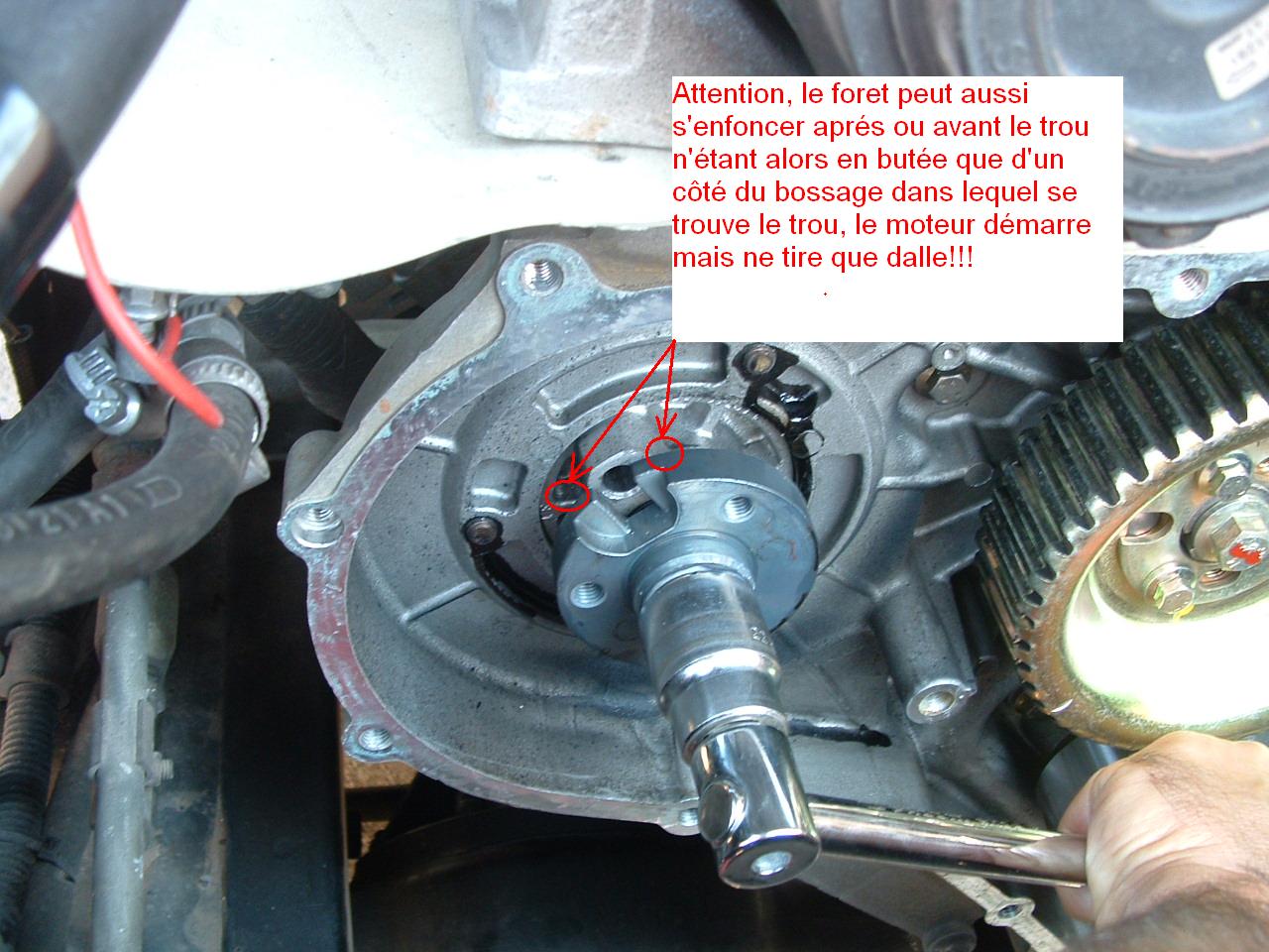

Re: fumée blanche a la descélération
Salut LeToulousain,
En espérant que ça t'ai dépanné
salut Nanard,
merci pour ces photos claires.
alors en voyant ça effectivement je me pose des quesitons :
moi quand je pige j'ai l'emplacement pour la pige sur la poulie qui est en bas. peut etre que c'est ma méthode pour trouver le PMH qui n'est pas bonne alors....
voila ce que je fais :
j'ouve le couvercle pour remplir le moteur d'huile, je fais tourner le moteur au vilebrequin et je regarde à quel moment le culbuteur de la 2° soupape en partant du radiateur (c'est celui qu'on voit directement) commence à bouger,
je continue jusqu'à ce qu'il commence à remonter,
à ce moment la je passe sous le moteur et je continue en attendant la gorge sur le volan moteur
quand je l'apperçois je place la pige en bas et je la rentre dans la gorge.
pour moi à ce moment je suis au pmh, mais peut etre que je me trompe de culbuteur ?
