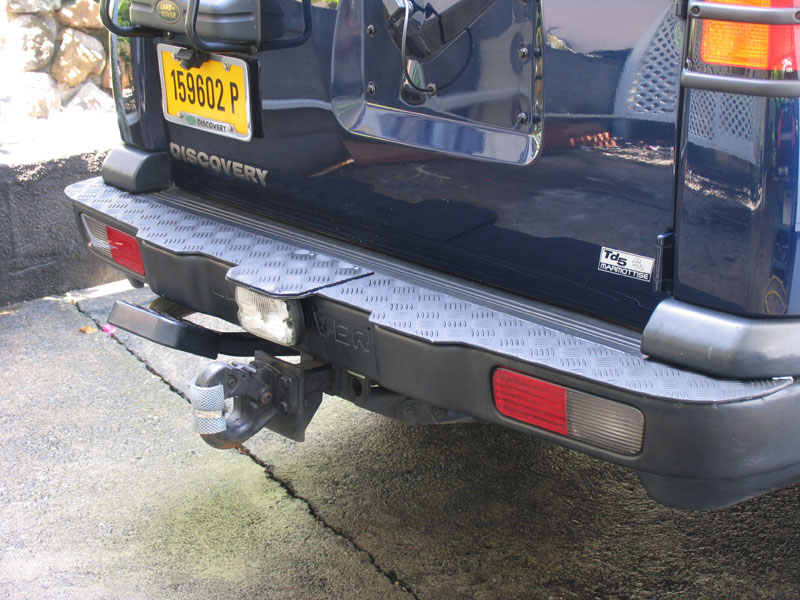

Re: plus permanent, a l'ar sur disco 200tdi
Message non lu par JH987 »
Un exemple avec repiquage sur les feux de recul.
Les deux ampoules des reculs d'origine ont eté supprimées,ce qui permet de se passer de relais ,l'amperage etant legerement superieur à celui d'origine.
