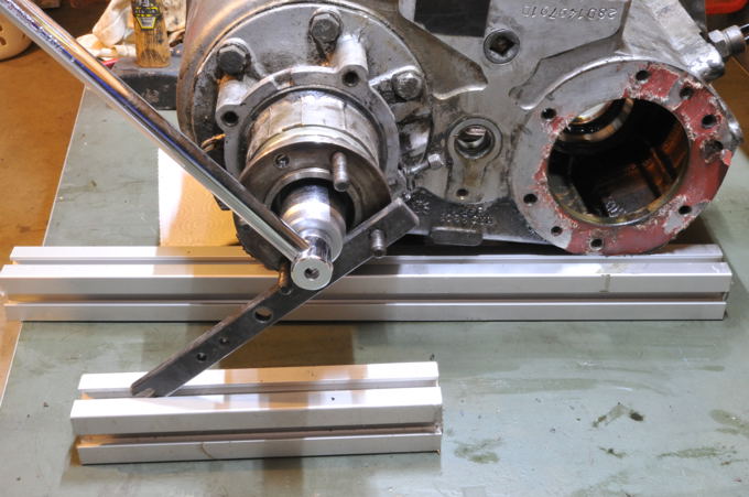

Salut,j'ai effectuer cette opération sur mon Disco et j'ai préféré la méthode douce et surtout pas d'arrache à inertie .
1)J'ai prit une plaque d'acier épaisse ,celle que j'ai trouver faisait 2 cm d'épaisseur .
2)Au milieu un j'ai percé un trou de diamètre 10 .
3)J'ai mit une vis de 8 avec grosse rondelle de chaque côté et visser et bloquer normalement la plaque sur le doigt de centrage .
4)Trois vis de 10 assez longue
tête contre la plaque =rondelle écrou contre la tulipe>la vis passe aux travers de la tulipe d'origine
Voilà j'ai finie ,il faut visser les écrous petit a petit à tour de rôle ,c'est les têtes de vis qui vont pousser la plaque et on va extraire sans mal le doigt .
A plus

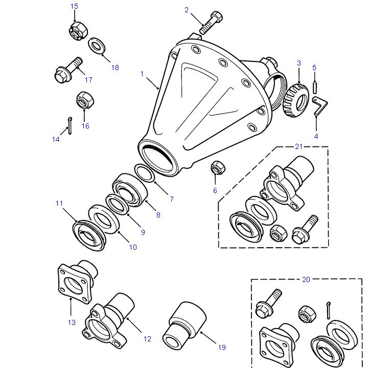

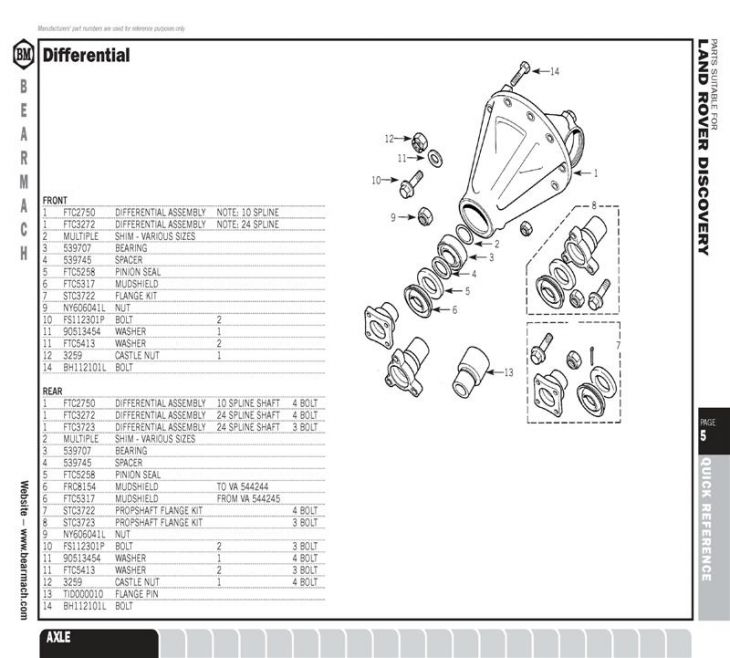

un truc qui m'intrigue, dans le kit http://www.roverparts.com/Parts/9300.cfm il y a un spacer.
En théorie, il y en a déja un sous le joint spi coté pont.
D apres leurs instructions, il faut mettre le joint spi, un deuxième spacer ref 539745 puis le cache poussière et la tulipe.

oui l'entretoise fournie dans le kit ressemblait bien a ca mais je n'ai pas fait de photos, si mes souvenirs sont bon, l'entretoise venait en appui sur la bague intérieur du roulement puis la tulipe, la rondelle et l'écrou.
Quand j'ai commander le kit chez equip land, le Monsieur m'a de suite dit qu'il fallait cette bague, en faite, la "nouvelle"tulipe est plus courte que celle pour le flector (enfin si mes souvenir sont bons).
Voila
joel
Re: Disco démonter la tulipe de pont arriere
D'aprés la notice, on voit bien que les 2 tulipes 13 et 12 n'ont pas la même longueur et c'est pour ca qu'il faut une entretoise pour ratrapper la difference que tu viens mettre au niveau de 9 (je crois).
10 est le joint spi et 8 le roulement

Il me faut donc
le spacer 539745, le cache poussière ftc5317 (je le remplace au cas ou il a morflé.et le joint spi ftc 5258
merci pour votre aide
