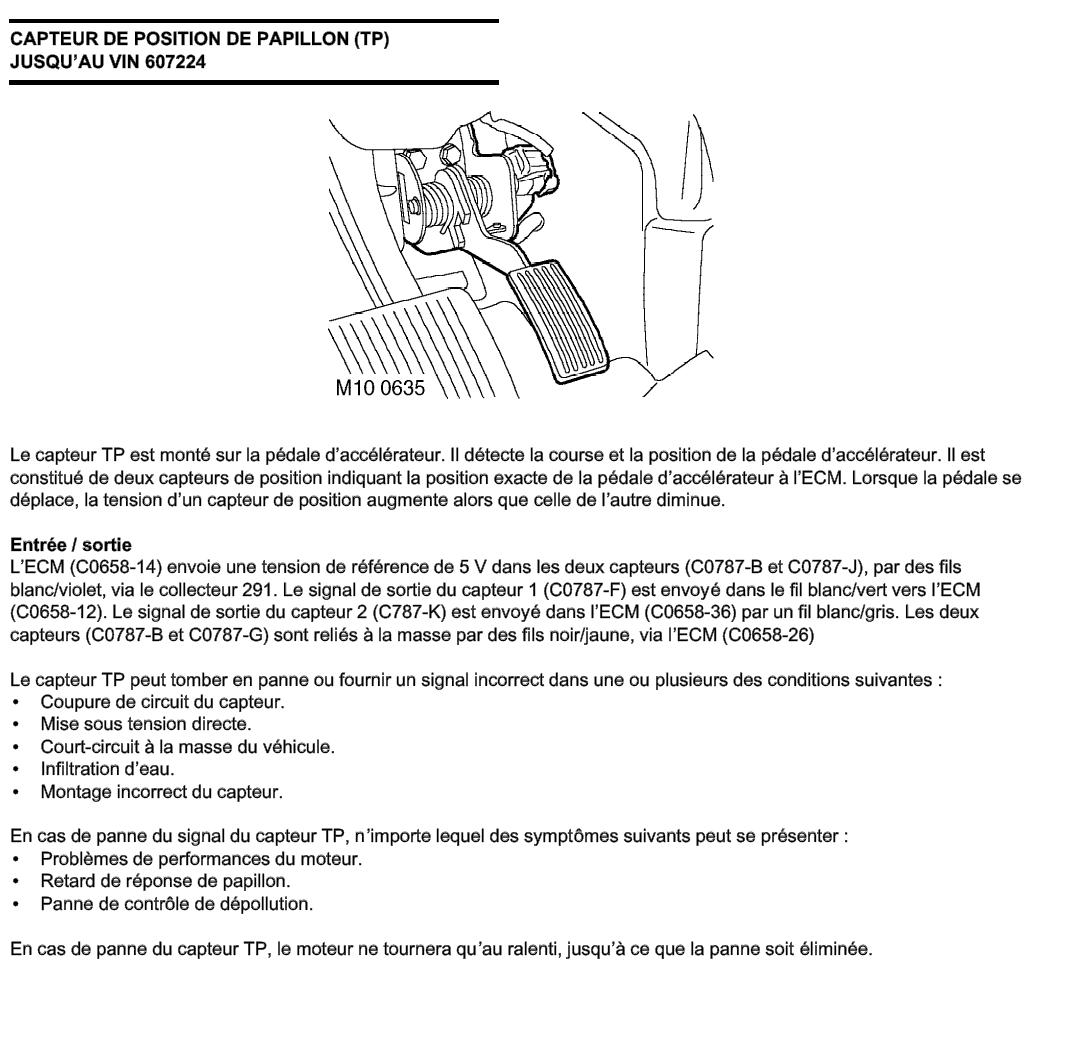

Pour le potar de la pédale, tu dois être équipé d'un 3 pistes (AM 02), commence déjà par verifier la connection.Il y a une prise multibroches sur le côté.Vérifie le bon état et la propreté des contact.Pour le fonctionnementil est décrit ci dessous, mais il n'y a pas le repérage des fils.Tu dois pouvoir tester une continuité ou une variation de résistance avec un ohmètre.
