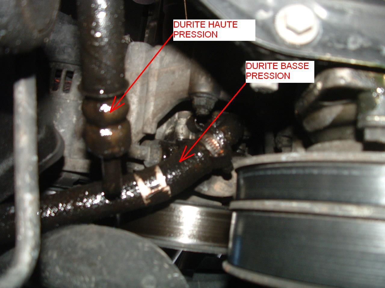

Donc selon le ce que je vois et ce qu'il a dit au CT ma boite de direction fuit je rajoute 5 mm tous les 4 jours a peu pres,mais il me semble que la fuite est situe au niveau du durite de retour a coté du resevoir,est'ce qu'on peut m'eclaicir un peu , excuse moi pour le francais je m'éxprime comme une vrai vache anglaise

bonjour.Frogland a écrit : Donc selon le ce que je vois et ce qu'il a dit au CT ma boite de direction fuit je rajoute 5 mm tous les 4 jours a peu pres,mais il me semble que la fuite est situe au niveau du durite de retour a coté du resevoir
Cela m'était arrivé durant les premières années de mon def. Un simple resserrage des colliers avait résolu le problème. Donc essaie déjà cela pour voir.

Hello, soit le bienvenu.
Les deux colliers dont Parter nous parle. Attention en les resserrant, j'ai eu le cas d'un bocal légèrement fissuré sur un des départs de durite. A+

quelqu'un peut-il m'indiquer les ref de chacunes de ces 2 durites de pompe de DA?:merci A+

Salut, les ref sont indiquées sur la petite plaque alu juste sous la flèche durite basse pression de ta photo. Il y a une plaque identique sur la durite haute pression. Elles sont facile a décrocher, juste un petit ergot a tordre avec l'ongle et cela vient. Comme ca c'est la meilleur façon d'être sur d'avoir les bonnes ref.

Salut et merci à toi LOLO la réponse était sous mon pif

Perso, la durite basse pression je la remplace pour un bout de tuyau d'arrosage... bizarrement, ca tiens très bien le coup
Et la haute pression, je vais chez un spécialiste de l'hydraulique qui la refait sur mesure: nettement moins cher que du neuf!

Pas bouffé par le liquide hydraulique? Depuis quand est-il installé ton bout de tuyau?
Quand au sertissage des durites hp par un spécialiste, j'avais déjà eu recours aux services de Caterpilar pour les durites du refroidisseur d'huile et ça tiens sans problème depuis huit an déjà et quasi 200 000 bornes (faut dire qu'ils avaient pas lésiner sur la marchandise). merci pour ces bonnes idées A+
