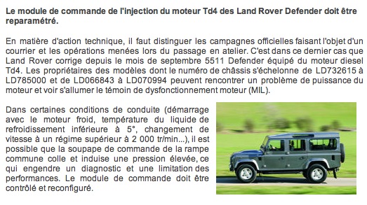

Bonjour, ayant aussi un Td4 j'ai surveillé les différents rapports chez LR consignant les problèmes.
La vanne EGR est peut-être mais pas forcément la (seule) cause de ton problème. Il y a eu 2 notes techniques chez LR qui pourraient aussi correspondre :
-En juin 2008 : on signale qu'il peut se produire des difficultés de démarrage, ou des pertes de puissance, nécessitant le remplacement de la vanne de dosage du carburant (fuel metering valve) ou de la soupape de pression (fuel pressure relief valve) (référence du service technique : LTB00153)
-En juin 2009 : on signale des pannes de démarrage, un mauvais ralenti, des à-coups en roulant, potentiellement causés par de l'infiltration d'eau dans le réservoir de gas-oil, et pouvant aller jusqu'à nécessiter le remplacement de la pompe à carburant et de la rampe (fuel rail) (reference du service technique : SSM 37380 - 07MY Defender Non Start, Poor Idle, Rough Running)
Cordialement

post scriptum : voir aussi le petit article "le moteur Td4 toussote" sur http://www.argusauto.com/Land-Rover_Defender.html
