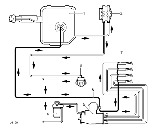

c'est ça que tu recherche :
j'arrive pas à coller l'image en entier ? :|
regarde le lien de tönö ICI

L'éclaté que tu as mis, c'est la pompe à injection.... je ressens ces accoups en amont de
La pièce numéro 3
c'est à dire la pièce numéro 11

[nanard883] <- merci de m'avoir rappelé ce thread, c'est bien l'éclaté que je cherchais.
Vu l'intérieur, je penserai voulontier à une défaillance du clapet anti-retour (casse ou corps étranger coincé)... mais pourquoi le bruit n'est pas présent immédiatement au démarage...
En regardant les photos de la pompe, je n'avais pas vu ce filtre.... je me vais regarder ça tout à l'heure, il ne faudrait pas qu'il y ai une merdouille là tout simplement... enfin, ça serait trop simple :? <- Raté, sur la pompe d'origine, cette partie n'est pas démontable.....
Par contre à manipuler le levier manuel, je n'ai pas vraiment de résistance et lorsque le moteur tourne, si je baisse à la main le levier, je sens bien l'entrainement par la came moteur et le bruit dans la durit est bien synchrone.... donc définitivement, y'a un soucis dans la pompe de gavage :sm4:
