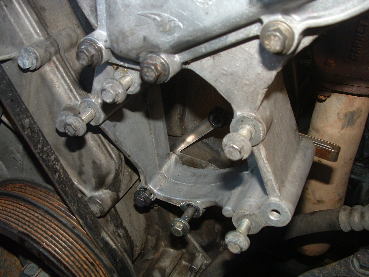

T'a lu mon post sur le remontage du support de pompe à eau? y avait bien du jeu au bas de la fixation:et qui désalignait le bazar au serrage et qui forçait sur le joint pistolet en travers! A+
