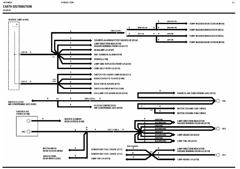

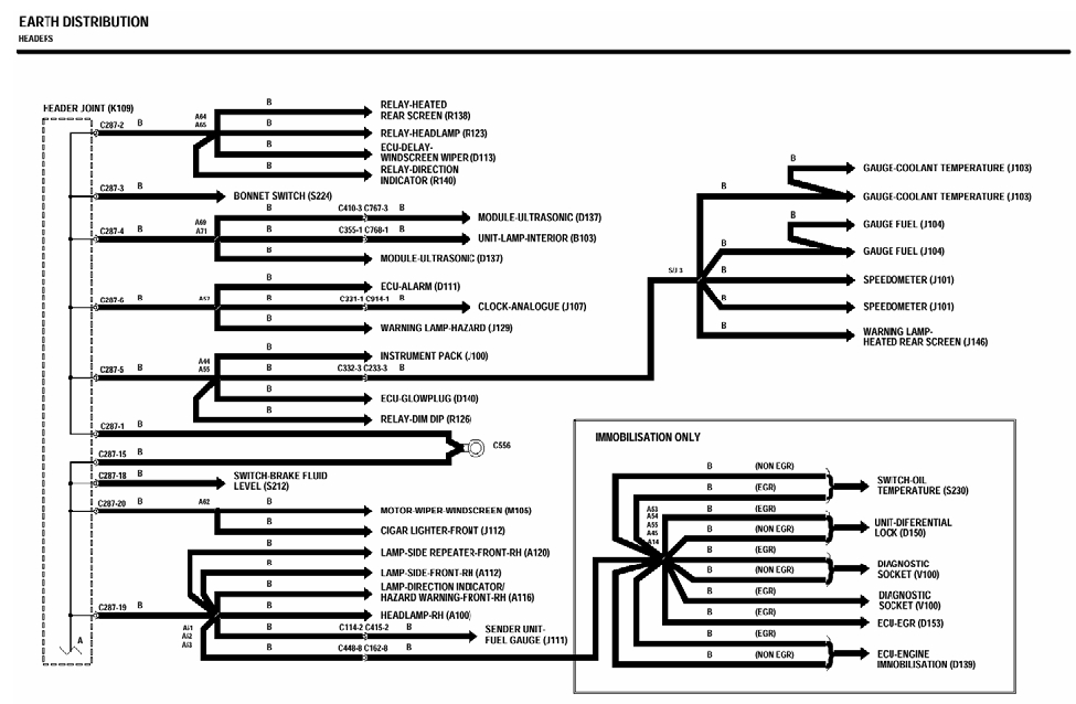

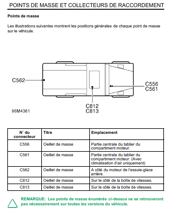

C'est à coup sur un pb de masse.
si ça peut t'aider :
Avec en plus la prise de masse derrière la console instrument de bord.... ce point de masse est à privilégier d'autant plus si tes mano font aussi le yoyo.

Malgré que je n'ai pas les même symptômes cela ressemble beaucoup aux caprices de mon Def 300TDI 110 de 1996, concernant le fonctionnement des essuies glaces pendant l'allumage des codes ou l'appel de phare ou refus de démarrage quand le fusible des essuies glaces est installé et pas tout le temps non plus, et je vais regarder avec les même schémas que ceux plus haut et avec ceux de commandes. Ce Weekend va être chargé et ce sera pas le seul je pense.
