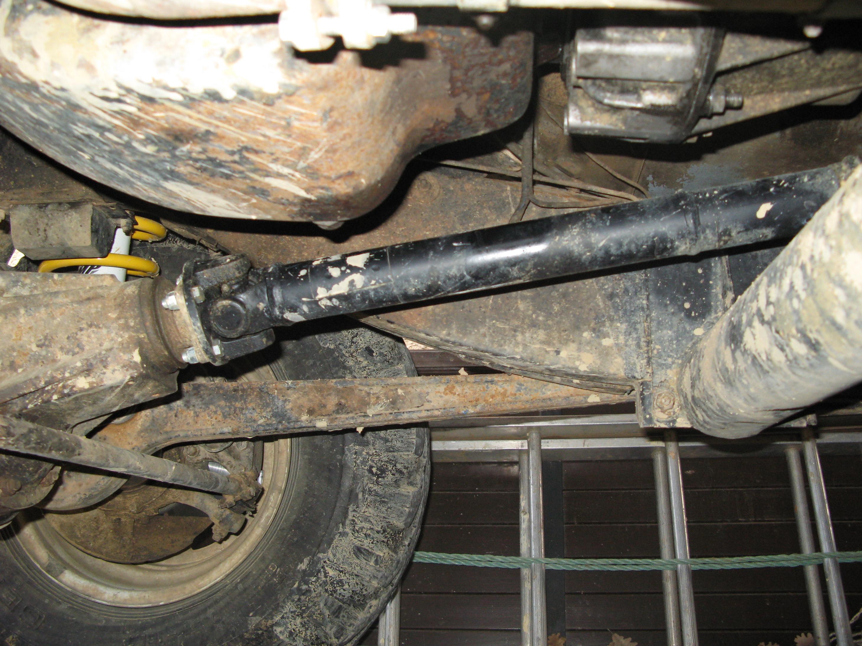

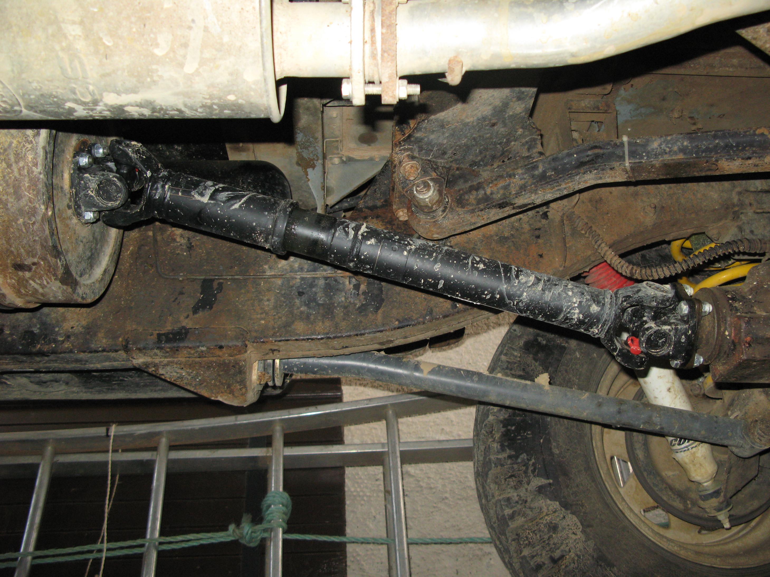

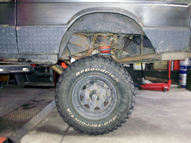

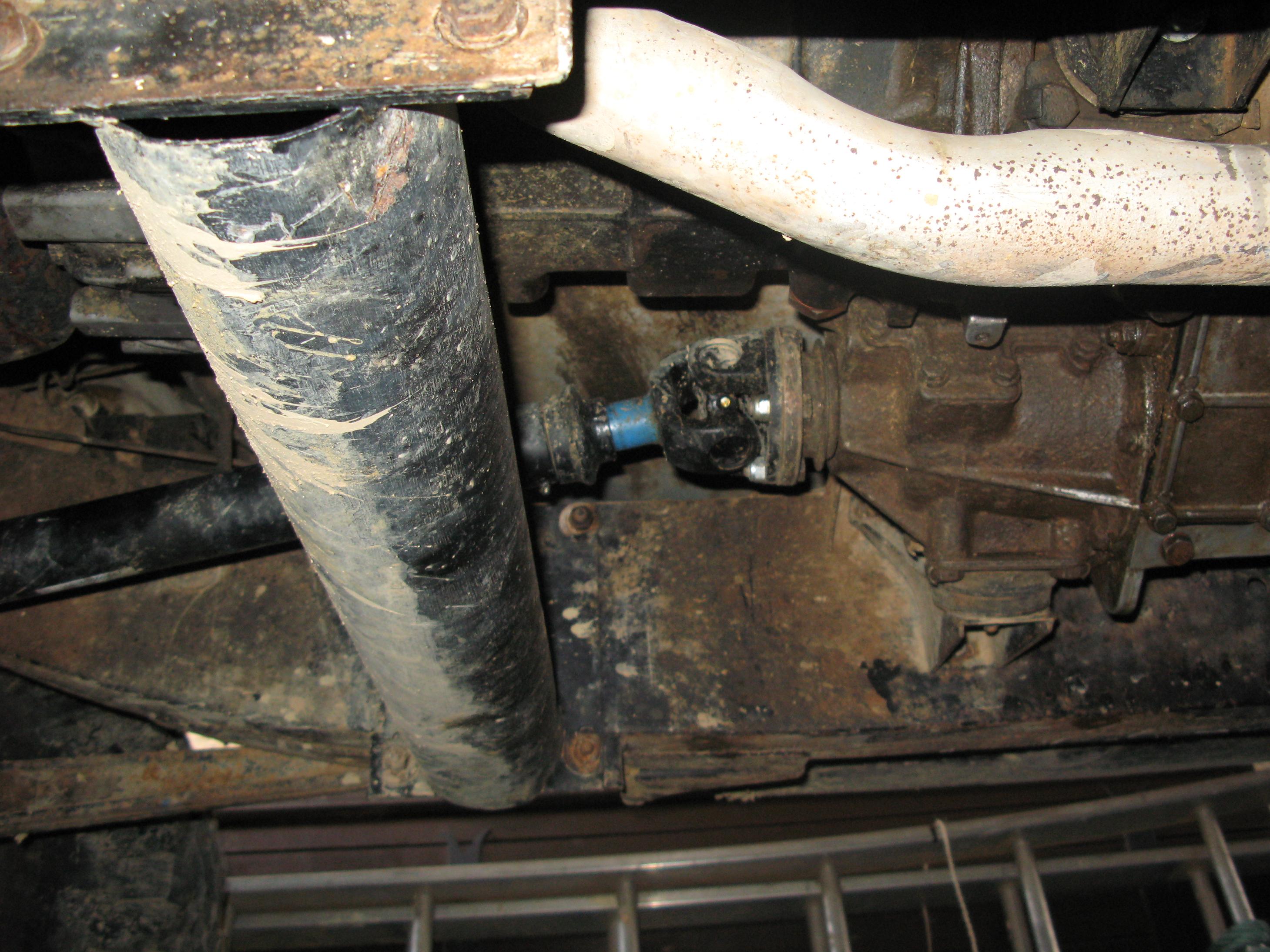

une petite photo vaut mieux qu un grand debat
merci par avance
arbre avant
arbre avant
toujours arbre avant
arbre arriere
arbre arriere

En regardant de plus près tes photos, surtout celles concernant l’av, j’y remarquerai 2 détails:
1-) Ton DEF200tdi est bien équipé d’une traverse av au dessus de laquelle passe ton arbre de transmission simple croisillon av.
ce type de traverse existe sur quelques types de Land, mais cela offrirai un inconvénient majeur à mon sens lors de rehausses et/ou lors de l’usage d’amortisseurs à grand débattement de détente des couples ressorts/amortisseur av :
N'y aurait-il pas le risque, me semble- t – il, de voir l’arbre de transmission toucher un jour ou l’autre dans certaines situations en TT cette traverse?
Et par voie de conséquence de détruire l’arbre, voir les roulements en sortie de BT et/ou de Différentiel de pont?
a1-) Soit de la supprimer, si cela est possible ?…..comme sur les Disco1 où celle-ci n’a pas été installée dès son origine dans les USINES LR, bien que l’emplacement existe sur les longerons du châssis pour l’y rajouter éventuellement.
b1-) Soit d'y faire une entaille sur la dite traverse afin de permettre à l’arbre de s’incliner plus bas ….dans une certaine mesure?
2-) Vue l'inclinaison du différentiel de pont av, il semblerait qu'il n'y aurait pas été installé sur ce Land des "Jambes de Forces" avec le rattrapage de 3° d''Angle de Chasse, pourtant fortement conseillé lorsqu'un land se retrouve rehaussé de la sorte à l'av entre 3 et 7cm?

Cas d'une petite rehausse et des débattements...disons...sérieux ..... :) ...d'un disco200tdi.
a-) Arbre av (cas particulier dû aux 6°de rattrapage de l'angle de chasse des Jambes de forces):
625mm comprimé et 745mm détendu....Double-Croisillons-Grand-Angle 32°
b-) Arbre ar: 840mm comprimé et 960mm détendu....Simple-Croisillon-Grand-Angle 32°
pont avant dans le vide
à l'av, arbre de transmission Double Croisillons Grand Angle Atteignant 28° sur les 32° max de celui-ci, avec une marge volontaire minimum dite de "sécurité angulaire" de 4°, par précaution.
pont arrière dans le vide
à l'ar, arbre de transmission Simple Croisillon Grand Angle Atteignant 28° sur les 32° max de celui-ci, avec une marge volontaire minimum dite de "sécurité angulaire" de 4°, par précaution.
inclinaison de 28° de l'arbre de transmission av par rapport à l'axe de sortie de la BT, pont av dans le vide
vue avant du pont av dans le vide
les flexibles de freins AV dans ce cas précis ayant été rallongés de 20cm par rapport à ceux d'origine....sinon il y aurait arrachement de ceux-ci....dû:
à la rehausse ..et..
à la course supplémentaire en détente des amortisseurs AV utilisés par rapport à ceux d'origine.
inclinaison de 28° de l'arbre de transmission ar  par rapport à l'axe de  sortie de la BT, pont ar dans le vide
donnant une inclinaison de 18° de l'arbre de transmission ar  par rapport à l'axe de sortie du différentiel de pont, pont ar dans le vide
vue arrière du pont ar dans le vide, avec 1 rotule A-FRAME de 24° et....
Le flexible de frein AR dans ce cas précis ayant été rallongé de 25cm par rapport à celui d'origine....sinon il y aurait arrachement de celui-ci..dû:
à la rehausse..et...
à l'angle de la rotule A-FRAME et de son BLOC interface...et...
à la course en détente supplémentaire des amortisseurs AR utilisés par rapport à ceux d'origine.
