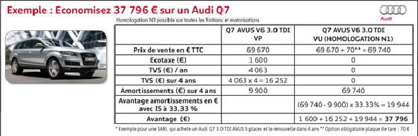

Ci-dessous, un exemple pris sur le web de l'économie calculée sur un audi Q7 acheté par une société :

Pour être tout à fait exhaustif dans le comparatif en exemple (audi Q7) il faut rajouter le cout d'un contrôle anti pollution tous les ans à partir de 4 ans.
C'est assez stupéfiant l'énergie que ceux qui peuvent payer dépensent pour s'affranchir de leur fiscalité quand même :lol:
