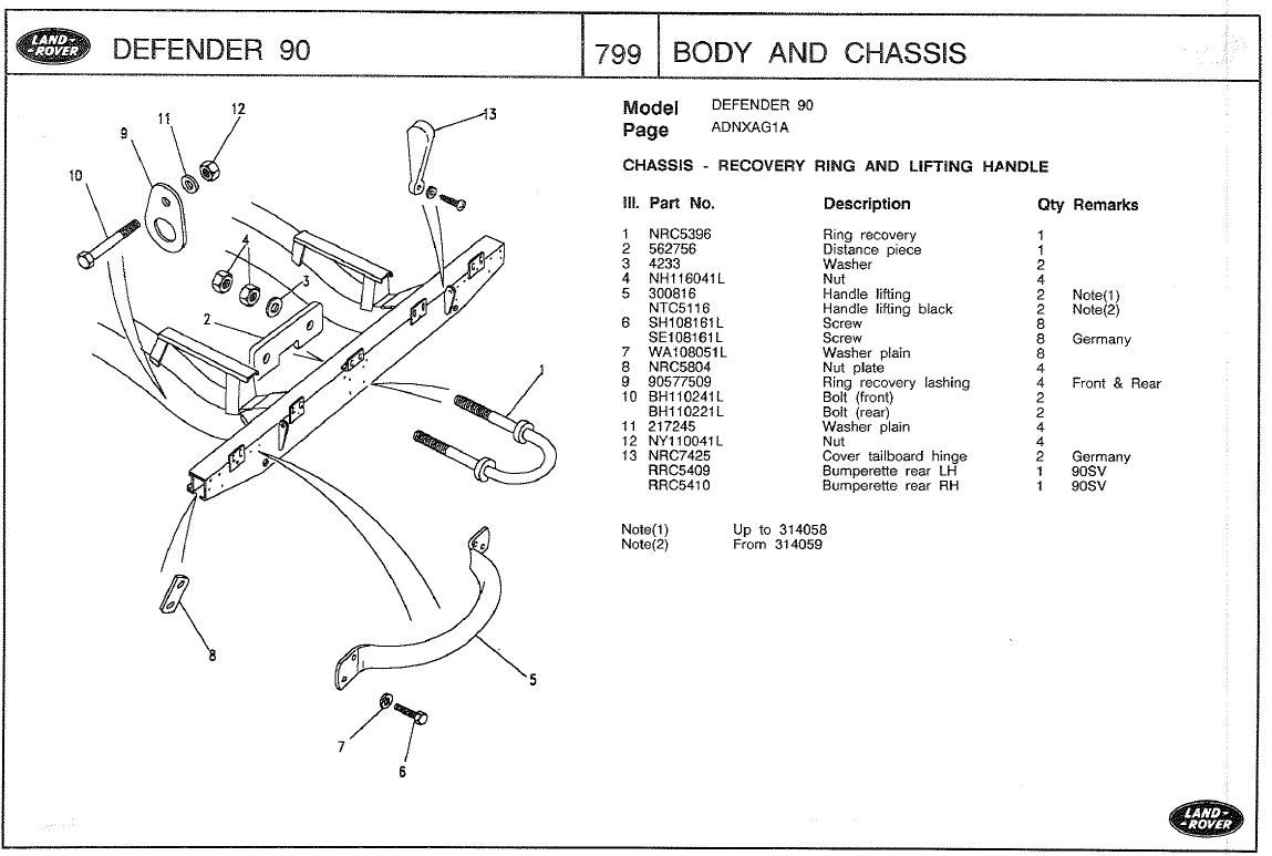

Voilà l'anneau, origine LR:
Re: Crochet d'Attelage sur Traverse Arrière ?
Land rover commercialise aussi des crochet a fixer directement sur la traverse (voir ref 535068)
