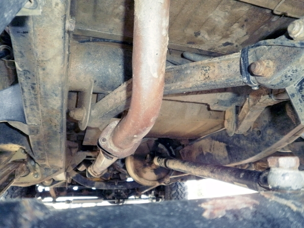

Salut et bien le def peut tout d'un coup ne plus avancer...... c'est ballot non? :mrgreen: au fait, sur le def, t'as pas un flector en kawatchou à la place d'un joint de cardan
coté pont AR comme sur le disco :sm3: ?ça prend aussi beaucoup de jeu parfois ces petites bêtes :lol: A+

nanard833 a écrit :Image
waouuuuuw.... un flector correctement monté !! Ca devient rare :lol:

moi, j'ai pas de flector en tout cas...

Pour le flector, c'est uniquement sur les range et disco a partir du 300 Tdi, pas sur les 200, et pas sur les def.
