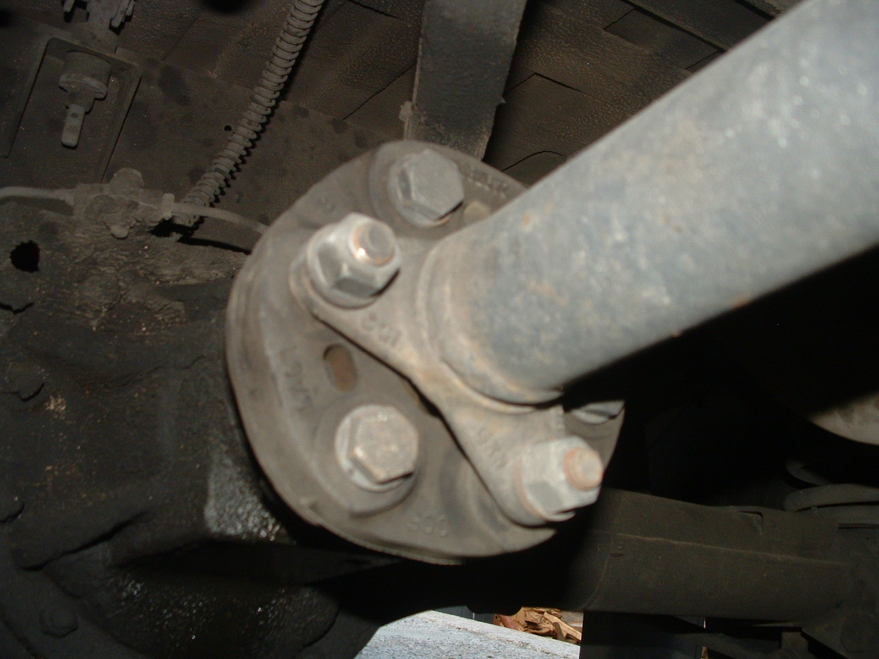

au fait, sur le def, t'as pas un flector en kawatchou à la place d'un joint de cardan coté pont AR comme sur le disco
?ça prend aussi beaucoup de jeu parfois ces petites bêtes

Pour ce qui concernent les arbres de transmission muni de FECTOR, coté différentiel de pont AR: ils ne seraient apparu en toute logique en 1994 qu'avec l'arrivée du Disco300tdi et du RRC p38 .
....voir aussi sur les RRC 200 et 300tdi?....

waouuuuuw.... un flector correctement monté !! Ca devient rarenanard833 a écrit :

moi, j'ai pas de flector en tout cas...

Pour le flector, c'est uniquement sur les range et disco a partir du 300 Tdi, pas sur les 200, et pas sur les def.
