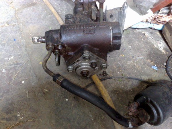

salut, j'ai moyen de pouvoir acheté un boitier de DA de rrc, mais est-il compatible avec mon disco 200tdi??
merci d'avance.
franck
Re: boitier de DA compactible??
Oui c'est le bon modèle :wink:

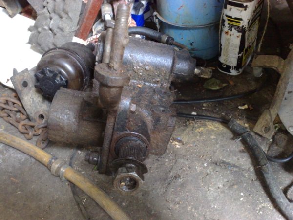

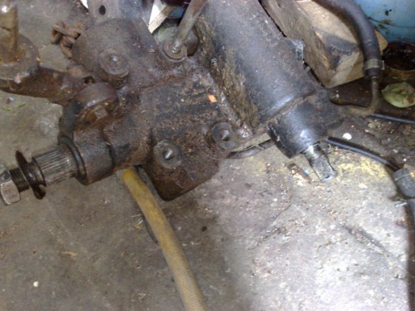

Salut, il est bien pisseux ce boitier 8) et il semble avoir été démonté non?A+

Well... Donc reste le boitier.
Celui que tu montres n'a quand même pas l'air en excellente forme...

les photos ont ete prise lors du démontage, donc pas trés vendeur. j'en ai sur le tel ou il est propre. enfin propre, il y a eu un coup de chiffo pour virer l'huile.
