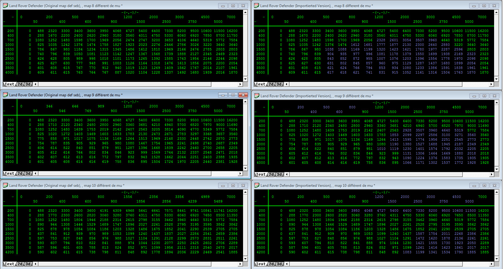

Donc j'ai contrôlé avec le nanocom, effectivement je me retrouve avec un .map qui ne correspond pas à l'original Land Rover.
Je mets ici un screen shot avec les 3 Tableaux qui diffèrent de l'original.
Les tableaux de droites sont ceux d'une map d'origine avec en mauve les parties différentes de ma map à gauche.
J'aurais voulu tester mon TD5 avec une map d'origine mais il y a quelque chose qui me semble bizarre.

lsp_sebboss a écrit :Bonjour, :sm6:
Je ne trouve pas tes copies d'ecran :sm11:

Effectivement la carto que je me suis servis pour comparer provient du Map Wizard.
Je vais tester seulement mardi prochain donc j'ai le temps d'avoir d'autres avis! :D
edit:
@Volta: nos messages se sont croisés ;)
j'ai utilisé winOLS, la comparaison c'est faite toute seule. Je n'ai de différence qu'entre ces 3 maps.
Comment sais tu as quoi correspondent les maps?
on dirait qu'il y a une correspondance avec les tours/min en haut mais le reste.... humm humm. :mrgreen:
Carte Prépa à gauche / Original LR à droite

Pour moi ce sont des maps injection. Elles sont reconnues comme telles dans ECM 2001 (un autre logiciel de Carto!)
Ceci, dit, il me semble que tu as créé ton "projet" dans Ols avec ton fichier modifié, et que tu as importé le fichier origine après... Je me trompe ou pas? :sm11:

Euh oui j'ai importé la map provenant de wizard map après la map d'origine.
Mais j'ai CREER 2 projets. Tu as l'air de dire que l'import à modifier le premier projet? :lol:
Je ne connais pas ECM2001. Il est mieux que winols je suppose?
merci pour le lien ;)
edit: je suis entrain de regarder ton lien.
tu as l'air de t'être fait sacrément chier pour décortiquer le fichier .map.
J'ai juste appuyer sur une touche et il m'a trouvé les maps tout seul. :mrgreen:
Il m'en trouve 16, peut être que je n'ai pas le compte.

Simplement que les valeurs prises comme "non modifiées" (en vert vues de gauche) sont supérieures aux valeurs "modifiées" (en bleu vues de droite) donc si il y a eu repro.....:mrgreen:
Pour les cartos Euh? un peu! mais c'est grace au boulot de Nanocom06 que j'ai pu avancer! lui en a identifié près de 90 je crois! :sm24:

La courbe de gauche correspond normalement à une prépa 140ch, celle qui se trouve dans mon ECU ( :oops:), et celle de droite correspond à une map d'origine.
Aucun modifications de faite à partir de winols.
Autrement je vois pas trop comment il peut sortir 90map de ce bordel, j'en ai 16, ça me parait déjà pas mal.

Si tu veux enlever ce creux à bas régime, tu peux effectivement modifier les courbes mais il existe une solution mécanique qui consiste simplement à enlever le pot catalytique. Le sujet a été traité ici, il faut mettre un pot de def ou disco de 2001 et avant (ou alors, savoir souder :wink: ).
Oui j'ai vu ça, tu parle de la descente d'échappement du TD5 sans EGR. J'aurais dis que ça apporte de l'allonge mais pas du couple, à moins que ça soit pour l'intermédiaire... :sm11:
Sinon la question n'est pas de modifier la courbe moteur, la mienne l'est déjà. La question était est ce que je peux remettre une carto original sans problème.
Avec la prépa, j'espère simplement que ton def est équipé d'un intercooler plus gros type Allard ou Allisport afin de préserver des températures d'échappement proches de l'origine (EGT). Attention, ça s'envole très très (trop) vite des températures là....
Pour une prépa qui serait de 140ch comme la mienne, ça reste à vérifier, je ne pense pas qu'il y a besoin de revoir la dimension de l'intercooler. Le TD5 existe bien en 136ch non?
Pour le reste, oubli ta théorie et passe à l'application :wink:
Et oui, tu peux sans problème passer à une carto d'origine, tu as le fichier mapwizard.exe pour ça, choisit le bon pour ton def.
Pour le temp EGT, tout dépend de ce qu'a fait le préparateur. Ce n'est pas une question de cv max. La courbe de température réagit suivant la charge du moteur et le gasoil injecté.
Retour pour moi la semaine prochaine, j'ai pas le temps d'en ecrire plus, mais ce sera avec plaisir :wink:

Autre solutions, Trouve un ecu de def ap 2002 non modifié et fait un essai. Tu as bien un copain qui a ça. :D
