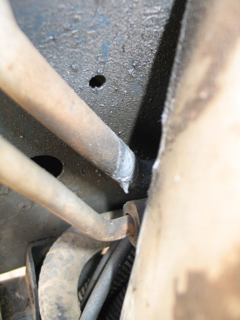

les photos :
les différents points dont je me suis aperçu au fil du temps...
à gauche de la photo le 1er point évidement qui s'est percé... , à droite un bon morceau de mousse pour éviter les vibrations entre la durite et le cadre de la clim , et je me suis aperçu que la patte fleurté dangereusement avec la duite ! L'ajour que j'ai pratiqué hier sur la patte (côté chauffeur) Je me suis également aperçu hier d'un frottement sur le fond de l'interco : amha le collier de la durite d'eau = le "clippage" de celui-ci est en position verticale ! je l'ai juste faite pivoter de 90° Collier pivoté : Si ça peut éviter des mésaventures à pas mal de monde
Re: Effet Turbo trop haut ou plus là !
Les photos de l'été dernier du tuyau de clim et de l'interco :
Salut titof26,
qu'en penses tu, ce ne serai pas fissuré là aussi ? A+
tu m'as coupe l'herbe sous le pied , très suspecte cette petite crique dans l'alu
Non ! je l'ai vérifié à la loupe...mais ça va faire partie d'un point de renfort si c'est possible ?
Ah ouais quand même!
Merci pour les photos.
+1nanard833 a écrit :Salut titof26,
je me pose aussi des questions quand à la "qualité" de l'alu de l'interco ?!!!
