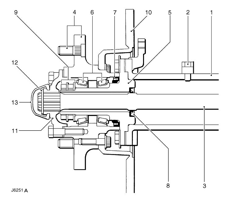

Sais tu à quoi les traces de portée slalomeuses sur les arbres sont elles dûes ?
Messages : 14027
Re: Appoint ponts et pivots
Landiste63 a écrit : Sais tu à quoi les traces de portée slalomeuses sur les arbres sont elles dûes ?
Le fichier joint arbres (Medium).jpg n’est plus disponible.
Les portées de lévres des joints entre pont et fusée. On voit d'ailleurs la position du contact lèvre arbre.
Exemple sur un 110 (mains menseuses non solidaires de l'arbre), joint n°8 :
