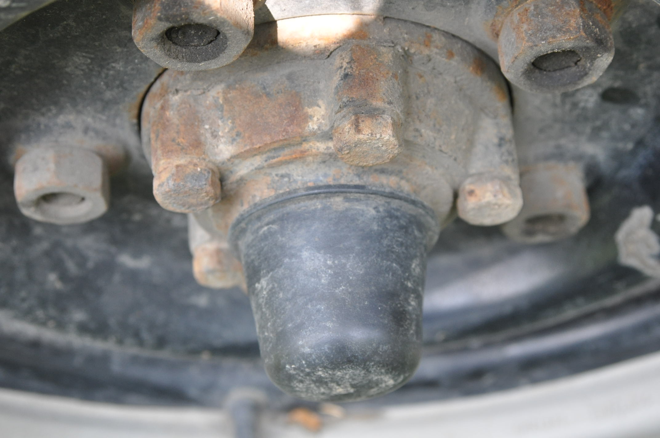

Voici des photos, l'arbre pourrait encore sortir de 2 mm mais je n'avais pas envie d'y mettre les doigts !
Je pense que je vais passer au MM renforcées à vis... ce sera peut être plus simple que le pointage de l'arbre et tous les risques de déséquilibre ?
Autre grosse surprise qui m'a vallu une grosse frayeur en Corse.... les demi-arbres ne sont pas filetés en bout et si par mégarde on l'enfonce un peu trop dans la fusée avant de replacer le circlip (en positionnant la MM pas tout à fait en face des cannelures par exemple).... et bien c'est de très grosses gouttes qui coulent.... comment arriver à ressortir l'arbre.... surtout si une fois trop rentré il se mets en légère contrainte avec le différentiel.... le creux central n'étant que le cône de centrage pour le tour, donc aucune prise....
Bref une très longue heure avant d'arriver à coincer en force une grosse vis dans le cône de 2 mm de profondeur et à le faire ressortir...

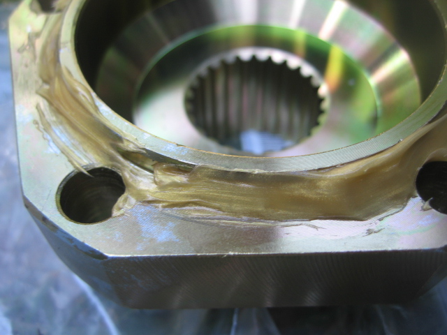

Salut, les arbres de roue qui poussent les cabochons c'est le symptôme des mains meneuses usées. Tu dois avoir un léger clonk clonk au démarrage. Les arbres de roue sont en acier traité, pas les mains meneuses qui sont le maillon faible de la chaine de transmission. Le phénomène est typique sur les 130 qui sont les premiers touchés vers les 200000km ensuite, les 110 vers 300000km ou plutôt si lourdement chargé ou sollicité.
1) Une solution: Des avantages: Étanche; plus de perte de cabochon; J'émettrais une réserve sur le plus solide, car cela dépend beaucoup de l'origine du modèle de 30€ à 80€ pièce, il doit bien y avoir une différence quelque part :(
2) Deux types de mains meneuse: Les anciennes avec un cabochon long:
3) Les nouvelles à partir du 300, avec un cabochon plus court marqué land rover
4) Sur l'avant lorsqu'on enlève le cabochon on trouve deux rondelles et un clips. On sait qu'on est à l'avant car on remarque que l'arbre est percé fileté.
5) Il y a une rondelle de calage la moins large, en contact avec la main meneuse, la rondelle de protection puis le clips.
6) L'ancienne et la nouvelle:
7) L'arbre 24 cannelures, on reconnait l'ancienne tulipe à l'ergot pour la rondelle de blocage en rotation des écrous de roulement de roue, sur les nouveaux modèles c'est un plat. On remarque la gorge du clips sur l'arbre.
8) Bon, cela parait simple: Pâte à joint et roule on remonte.
9) Là commence la lutte pour des raisons évoquées plus haut par oliv29. Mais si c'est le cas tend mieux, car moins il y a de jeux initial, moins il y a d'usure prématurée. Je n'aurais pas pris la lime.
Avec un axe M10 tentative de faire sortir la gorge du clip. Que nenni :( même problème évoqué par bisnouk et Oliv29. La tige M10 n'est pas bien adapté ripe :evil: .

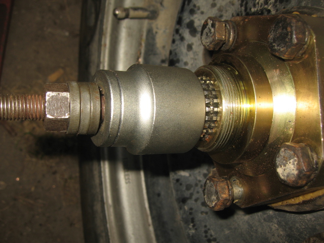

10) Donc commence la quête du Graal... Mais quel est ce filetage? Ben du Ø11 pas de 150 ou presque ,enfin je n'ai trouvé que ça qui rentrait à peu prés correctement et pourtant j'en ai du bordel :(.

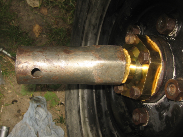

Donc fixation partiel de la main meneuse. Mise en place du Graal un peu à la barbare, je n'avais pas de deuxième écrou.
11) Une douille de 32 qui prend appuis sur le bord de la main meneuse et qui laisse passé l'arbre à l'intérieur, quelques rondelles...
12) Serrage...
13) Le miracle s'est opéré sans larme ni misère, merci le Saint Graal.

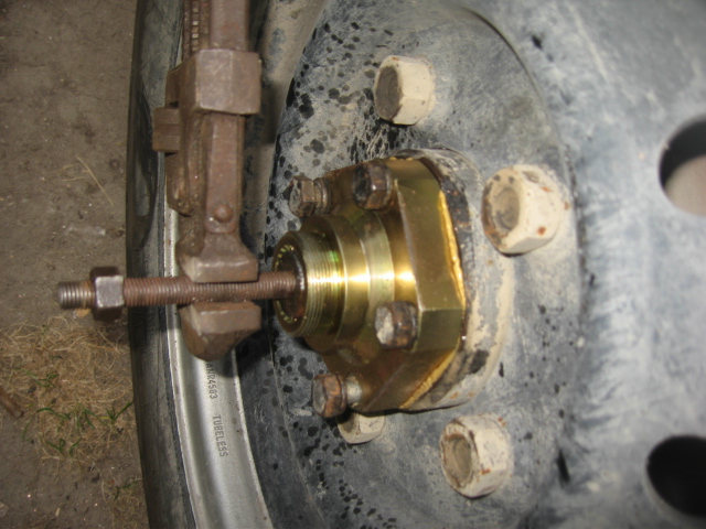

18) Une alternative à la clef à moyeux de 52, la clef à griffes:
