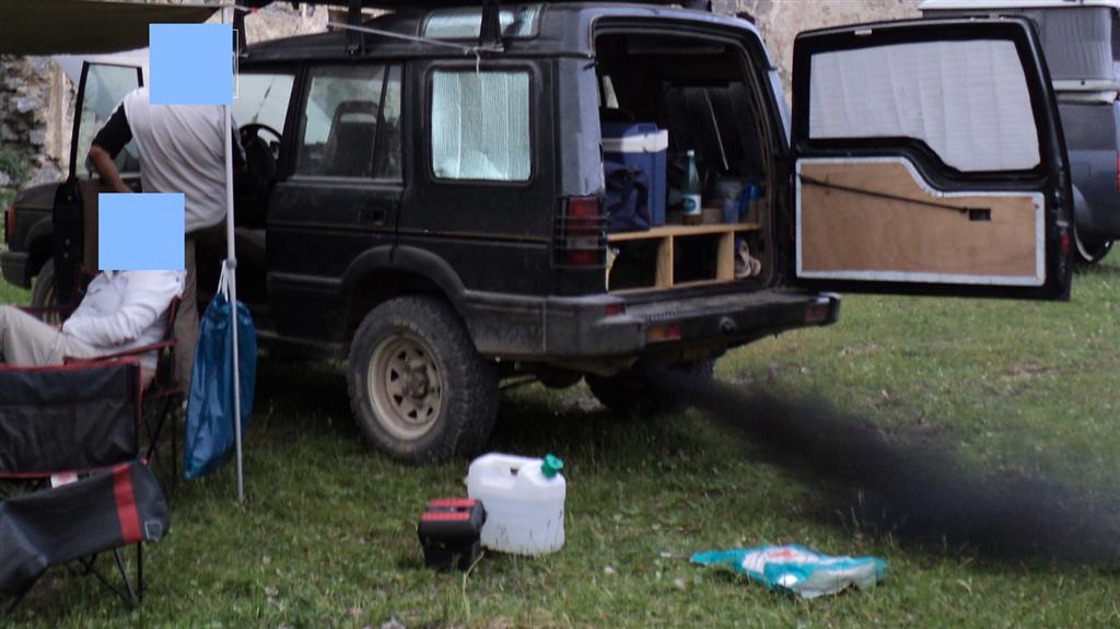

Voila ce que j'appelle une grosse fumée noire
