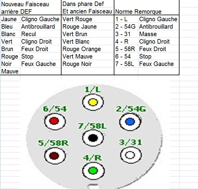

je me suis fait un fichier avec les codes couleurs de mon def et de la prises remorques,

gregboul a écrit : sur le mien la couleur du fil du feu de position droit ést rouge avec ligne orange. c'est la seul différence.
Il y a aussi la couleur de la masse qui diffère, j'ai du noir, tu n'en a pas, tu as du brun.
je vais vérifier à la lumière mon fil rouge, pour voir si je n'ai pas raté la ligne orange.

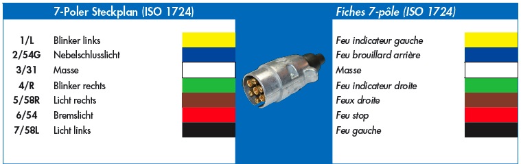

En fait, sur une 12V / 7 pôles (ISO 1724) les codes de connection sont standardisés, non ?
Messages : 13979
Re: Prise électrique remorque du Def 300 tdi
Def e-Duck a écrit :En fait, sur une 12V / 7 pôles (ISO 1724) les codes de connection sont standardisés, non ?
Oui c'est standardisé, mais les codes couleurs divergent selon les sources.
Ce que tu montres revient le plus souvent. Et il me semble que le code couleurs concernent le faisceau remorque.

effectivement pour la masse, mais quant j'ai refais mon faisceau arrière (cablage de remorque (7x1.5²) entre le tablier et les feux arrière) , j'ai retiré des nouvelles masses

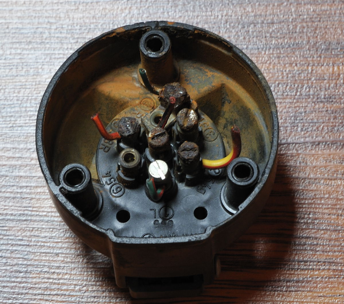

La photo ci-dessous montre la prise d'origine LR après 12 ans. L'humidité a stagné en bas et voilà :
J'ai fait une petite évacuation d'eau en partie basse de la nouvelle prise. Au moins cela ne stagnera pas.
Pour une protection supplémentaire, je me demande si je ne devrai pas mettre un coup de Rustol. Perso n'a idée si le Rustol est conducteur ? Cela m'étonnerai....
Va falloir que je fasse un test.
