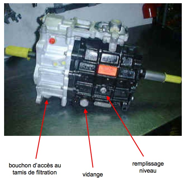

Sur la BV R380 il n'y a pas de bouchon d'accès au filtre à huile sous le carter rallonge. On n'accède à ce filtre que moyennant démontage de la boïte.
C'est sur la LT77 qu'il y a sous le carter rallonge (celui en aluminium) un bouchon d'accès au tamis de filtration (dit bouchon de crépine). Cf photo ci-dessous :
[/color]
[/color]
