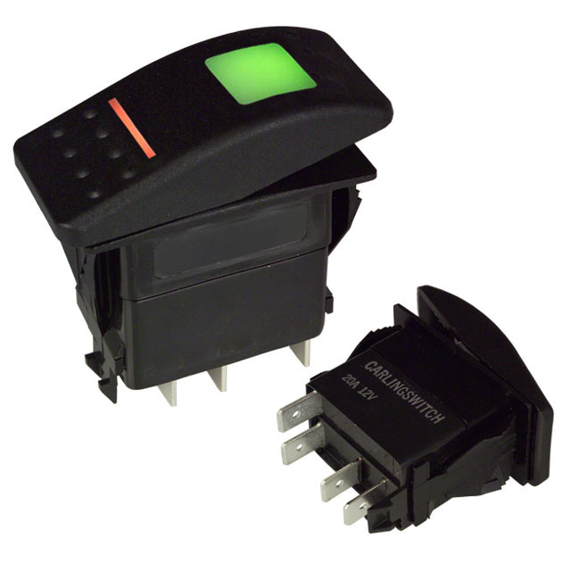

bonjour,
tous est dans le titre !
je vous m'est la photos des inters en questions :
pouvez vous me dire comment les cabler, j''ai une fiche avec qui me dit :
PIN2 : POWER IN
PIN3 : POWER OUT
PIN7 : EARTH
PIN8 : SIDELIGHT FEED IN
donc qui vas ou ?
PIN2 : POWER IN
PIN3 : POWER OUT
PIN7 : EARTH
donc qui vas ou ?

Tu as des interrupteurs "Carling", type Rocker switches "Contura II". De très bons interrupteurs, mais difficiles à trouver à l'unité en France. Tu les as certainement commandé chez Mud.
Il existe, avec le même boîtier d'interrupteur, plus de vingt circuits possibles, mono ou bi-polaires, qui se combinent avec une quinzaine de possibilités d'éclairage de la fenêtre d'identification ! Ce qui donne donne ... de très très nombreux modèles possibles (voir le site Carling <<< ICI >>> ).
Ton modèle est un ON / OFF :
- cosse 2 : entrée du "+".
- cosse 3 : sortie du "+", quand l'interrupteur est fermé.
- cosse 7 : la masse.
- cosse 8 : un "+ nuit", qui illuminera la fenêtre d'identification lorsque tu allumeras les feux du véhicule.
- le voyant "en fonction" (petite fenêtre rectangulaire) s'allumera automatiquement quand tu fermera l'interrupteur.

alors une autres question mais ou trouver le + nuit dans tous cela quelqu'un peut il me dire ca couleur et ou le recupérer !!!

derrière le tableau de bord, celui qui alimente l'instrumentation ou à l'allume cigaremikadef90 a écrit :alors une autres question mais ou trouver le + nuit dans tous cela quelqu'un peut il me dire ca couleur et ou le recupérer !!!

Pour le "+ nuit", tu en as un qui arrive sur chaque interrupteur d'origine, afin de l'illuminer quand tu allumes les veilleuses.
Sur le Disco TD5, c'est un câble marron/rouge.
