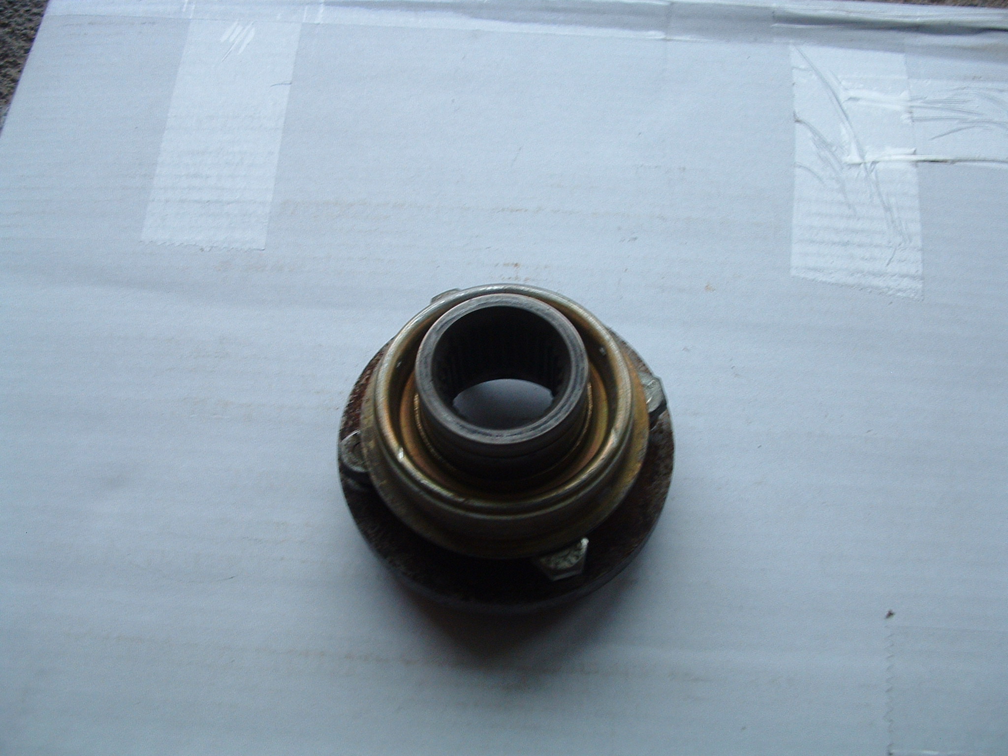

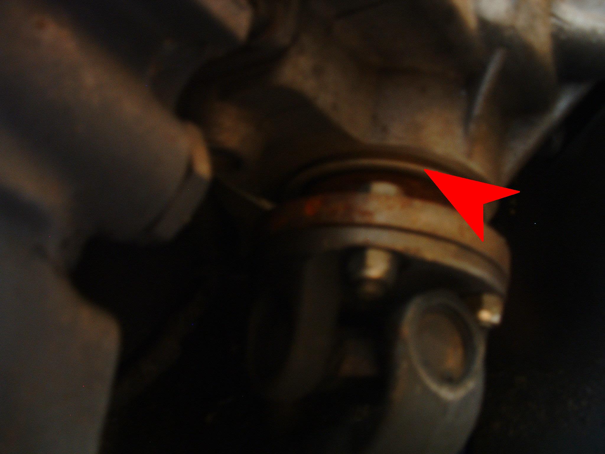

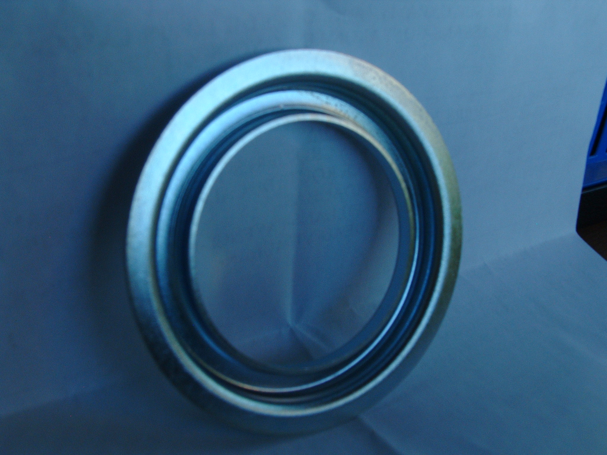

Salut, Le suspens a assez duré:voilà le coupable ! :twisted:
Cet élément métallique le REAR OUTPUT FLANGE MUDSHIELD (pare-boue) FTC 4941 est sorti de son logement et frotte contre la main meneuse à l'avant de la BT

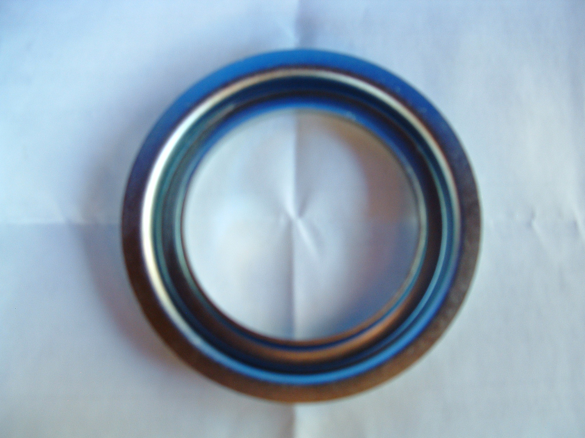

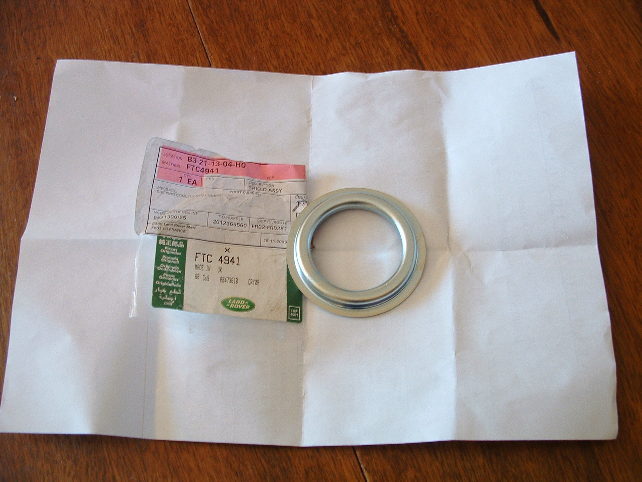

La pièce neuve d'origine

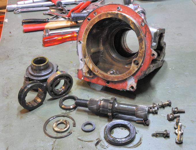

bon montage
avec quelques photos

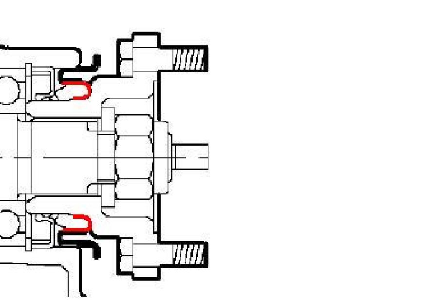

je m'aperçois d'un truc qui me taquine: sur le shéma en coupe de la BT:
on voit bien le pare boue derrière la main meneuse mais il me semble qu'il est monté dans l'autre sens que le mien :( , la partie formant gorge en U contre la main meneuse, la bordure plate correspondant au diamètre extérieur logée dans le carter:
y aurait-il deux montage différents car bien entendu, le diamètre extérieur est trop grand pour mon carter.....je ne peux donc pas la changer de sens :? A+

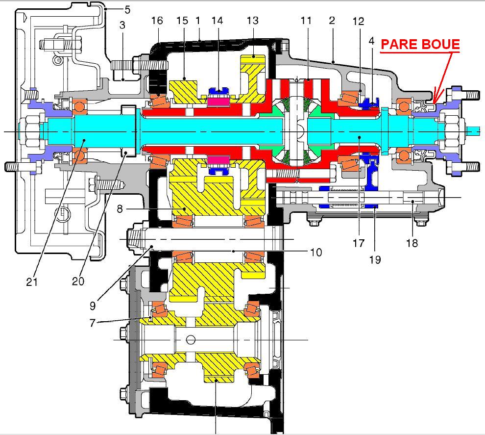

Ben...... prenons par exemple le manuel de la LT230T, le manuel de 1997 (2ième édition) donne ceci :
Le manuel de 2001 (2ième édition) donne le dessin que j'avais colorié et utilisé pour le sujet de l'autopsie.
Par contre les deux manuels de la LT230Q donnent des formes et position du pare boue comme le manuel de 1997 de la LT230T.
Re: ça trincaille sous le disco
Ok merci autant pour moi, c'est bien le montage de la LT230Q mais dans ce cas il me manque la partie en rouge sur le shéma (la pièce neuve en ma possession ne correspond qu'à la partie noire :?)

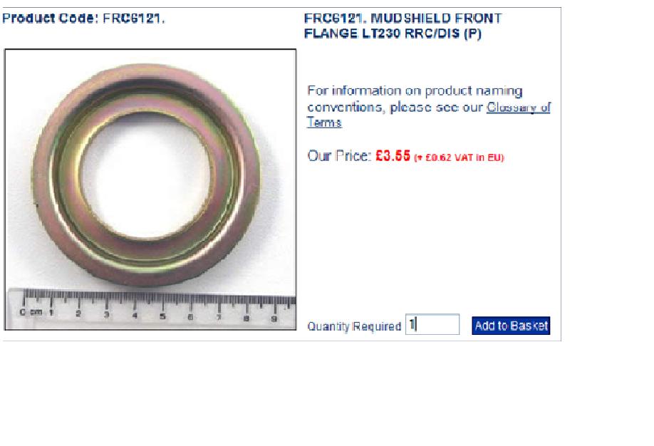

Je suis étonné, car normalement un pare boue, cela doit tourner avec la tulipe pour éjecter les polluants.
Pourquoi n'as-tu pas pris la TFC4941? Cela ne serait pas la FRC6121 qui serait bon ?
c'est lr qui m'avait filer le FRC4941 mais ça me semble être la même chose que la FRC6121:
la mienne
la mienne
tjs la mienne
tjs la mienne

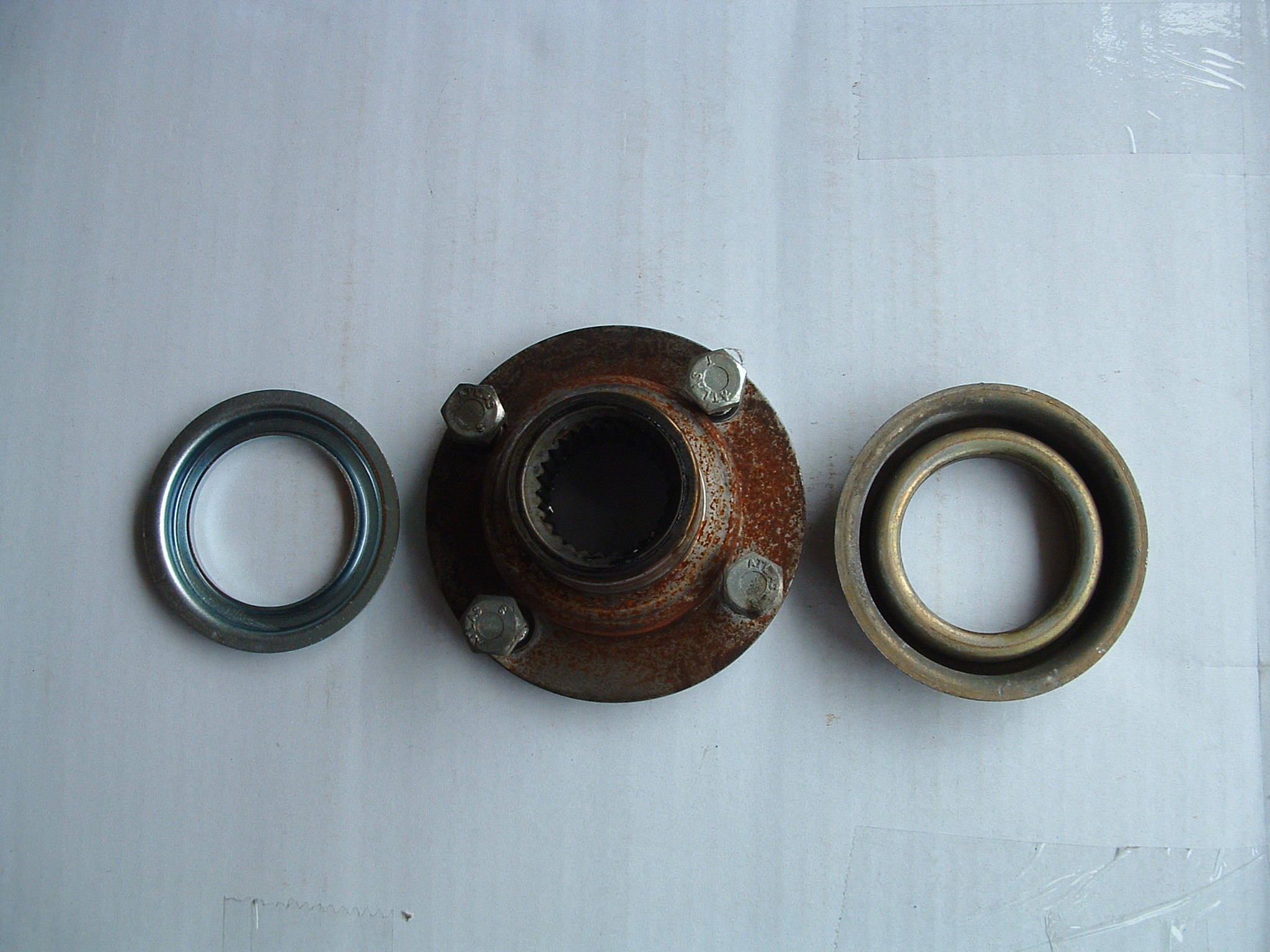

j'ai démonté la main meneuse et c'est effectivement le pare boue qui a du jeu sur sa portée le problème c'est que le pare boue neuf n'est pas du tout du même modèle:
à droite l'ancienne à gauche la neuve....
quelques coups de bédanne plus tard pour resserrer la tôle et voilà le bazar remonté:
