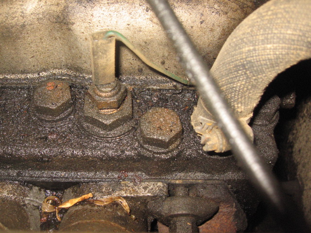

Bonjour à tous, suite à une surchauffe moteur (réparée), la sonde de température ne me donne plus la même température qu'avant, elle me donne une température plus haute.
Voulant la changer, pour voir si le problème vient de la, j'ai regardé la référence, et il y a gravé dessus TT3808 00, référence que je ne trouve nulle part.
Quelqu'un à une idée??

Je suis allé chez Lander's, et Laurent m'a dit qu'il a 2 références possibles, la PRC6663, et un autre modèle, dont je me souviens plus la référence, mais qui ne finit pas par 8, ça j'en suis sur.
Il m'a demandé de regarder la ref. sur la sonde.
La sonde n'est pas directement vissé dans le moteur, il y a une sorte de réduction entre le bloc moteur et la sonde, si ça peu aiguiller.

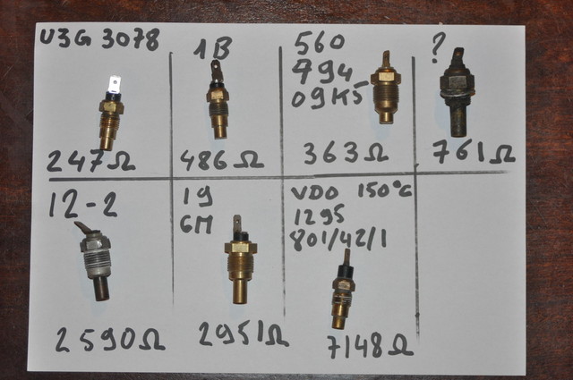

2) Petit ensemble de sondes de température récupéré sur divers modèle de lands et disco. Il y a la référence inscrite sur la sonde et la valeur Ohmique correspondant pour chacune des sondes. Il y a deux types de sonde qui pourraient faire l'affaire en apparence dans ton cas: La 12-2 et la 19GM

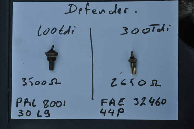

3) Sonde de defender 200tdi et 300TDI.
Les valeurs Ohmique sont du même ordre de grandeur. Pour la petite histoire, j'ai un 110 ex-2.5D et ex-200tdi (disco) actuellement en 300tdi (disco). Il a fallu a chaque fois changer la sonde de température prévu pour les disco par des sondes de def pour que cela corresponde au manomètre d'origine du 2.5D qui lui a fait toutes les motorisations. Les indications de températures sont bonnes et se trouves légèrement en dessous de la moitié lorsque le moteur est a température. Avec les sondes de disco, les indications étaient dans le début du rouge.
Cela s'explique par les valeurs ohmiques plus faibles des sondes de disco qui donc laissent passer plus de courant
généreront une déviation plus importante vers la droite du galvanomètre indicateur de température.

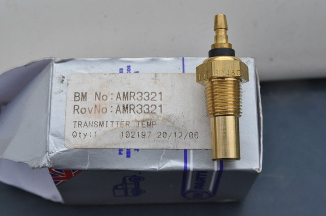

4) La sonde de remplacement pour le 300 et sa boite, comme on peut le voir, la référence sur la boite est bien celle de land rover (Rov), mais pas celle qui est frappée sur la sonde:
5) Sonde de disco 300Tdi. Une bizarrerie AMR1425 c'est la référence land rover mais, il y a un truc qui ne va pas. Lorsque par catalogue croisé sur microcat on nous dit que cette ref est la même pour les def de 1987 à 2006 pour les disco de 1989 à 1998 et pour les RRC de 1992 à 1995
Soit, je veux bien pour les disco et range 300Tdi mais pas les 200tdi car le filetage et le diamètre ne sont pas les mêmes sur les disco ou range 200 et 300, de plus pour les def, il faut aussi rajouter une différence de valeur.
Donc, attention aux marchants de références

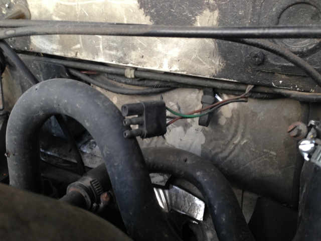

Salut, Tu peux également contrôler la qualité de la connexion sur le connecteur du faisceau moteur, contre le tablier coté passager dans le compartiment moteur, il faut regarder l'état de la connexion du fil vert liseré bleu.willy95 a écrit : un probleme de contact ou autre sur la sonde de mon def 200 tdi mais je ne sais pas ou elle se trouve
quelqu un pourrai t il me faire une photo
Re: Sonde de température 2.5D
trop fort merci a toi
je verifie ca ce week et sinon mon def est en rhd donc peut etre que la connexion se trouvera aussi coté passager
en tous cas super ta photo et ta réactivité

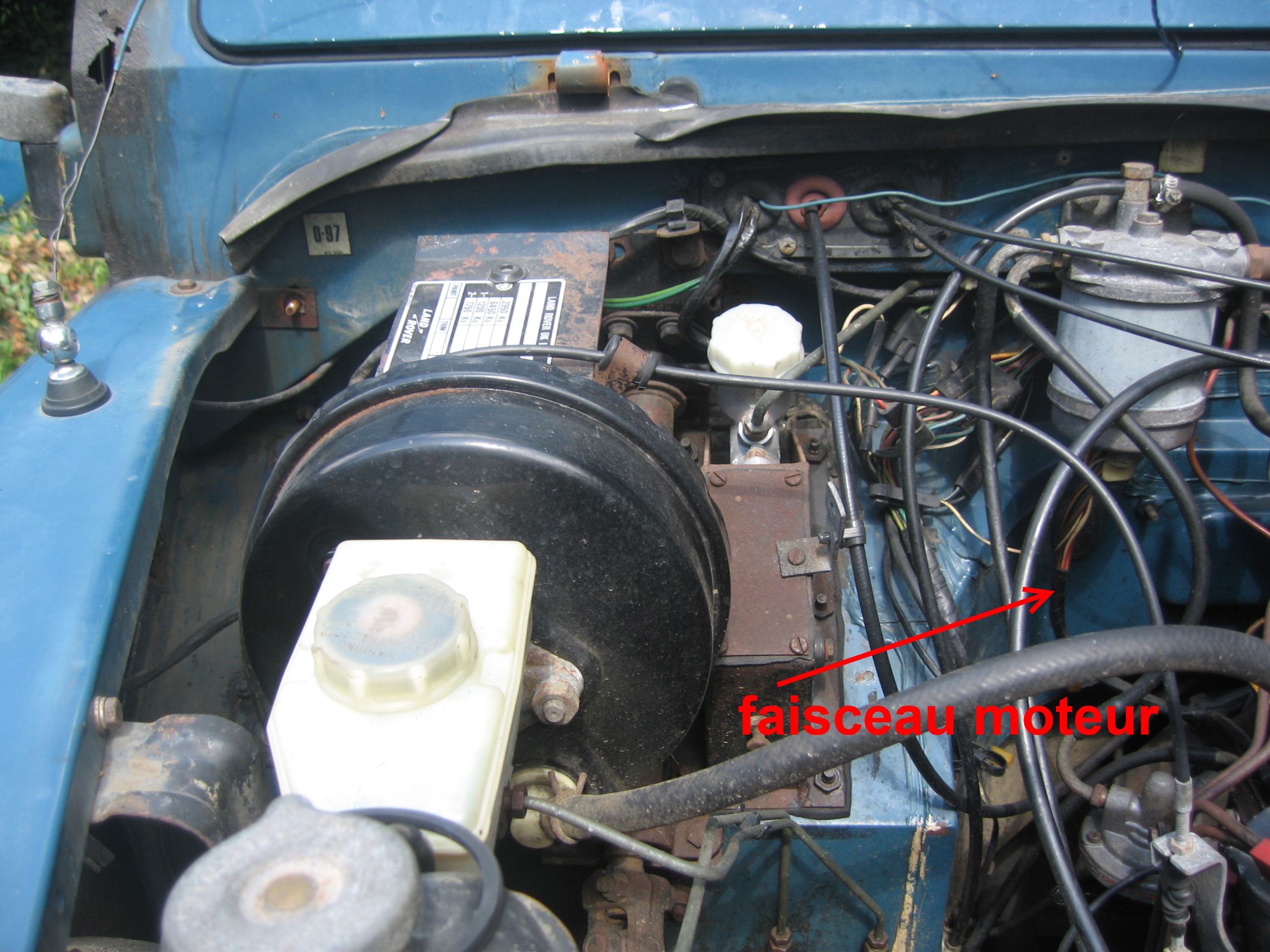

Salut,willy95 a écrit : j ai essayé de suivre ce fil mais la il plonge derriere le moteur sans que j ai pu voir s il y a un connecteur qui pourrai poser probleme mais en tout cas mon probleme persiste
Tu n'es pas très persévérant, tu as dut t'arrêter à moins de 20cm du connecteur dont la photo est un peu plus haut, vers le filtre à GO, localise le fil vert liseré bleu.
Tout est possible, cela peut venir de la sonde, comme cela peut venir de la liaison. On va dire 20% sonde contre 70% liaison et 10% manomètre.question si la sonde fonctionnait par intermittence cela pourrai cree ce probleme ou cette sonde c est je fonctionne ou je fonctionne pas ???
Il suffit juste de la dévisser, quelques gouttes de liquide de refroidissement vont sortir mais aucune conséquence, sur le fonctionnement, ni la quantité car elle est située sur un point haut. Attend d'avoir le moteur froid, ou fait baisser la pression en ouvrant le vase d’expansion.a changer y a t il juste a la devisser ou il faut depressuriser le systeme de refroidissement?

bon bonne nouvelle aujourd hui avec ce temps, superbe je suis allé m occuper un peu de mon probleme de mano yoyo
suite au conseil de lolo j ai suivi ce sacre cable de, sonde jusqu a la connexion ouverture de celle ci puis un coup, de bombe contact dielectrique et me voila parti sur la route et oh miracle mon mano fonctionne a merveille
donc deja un grand merci a toi lolo ton diagnostic etait le bon .

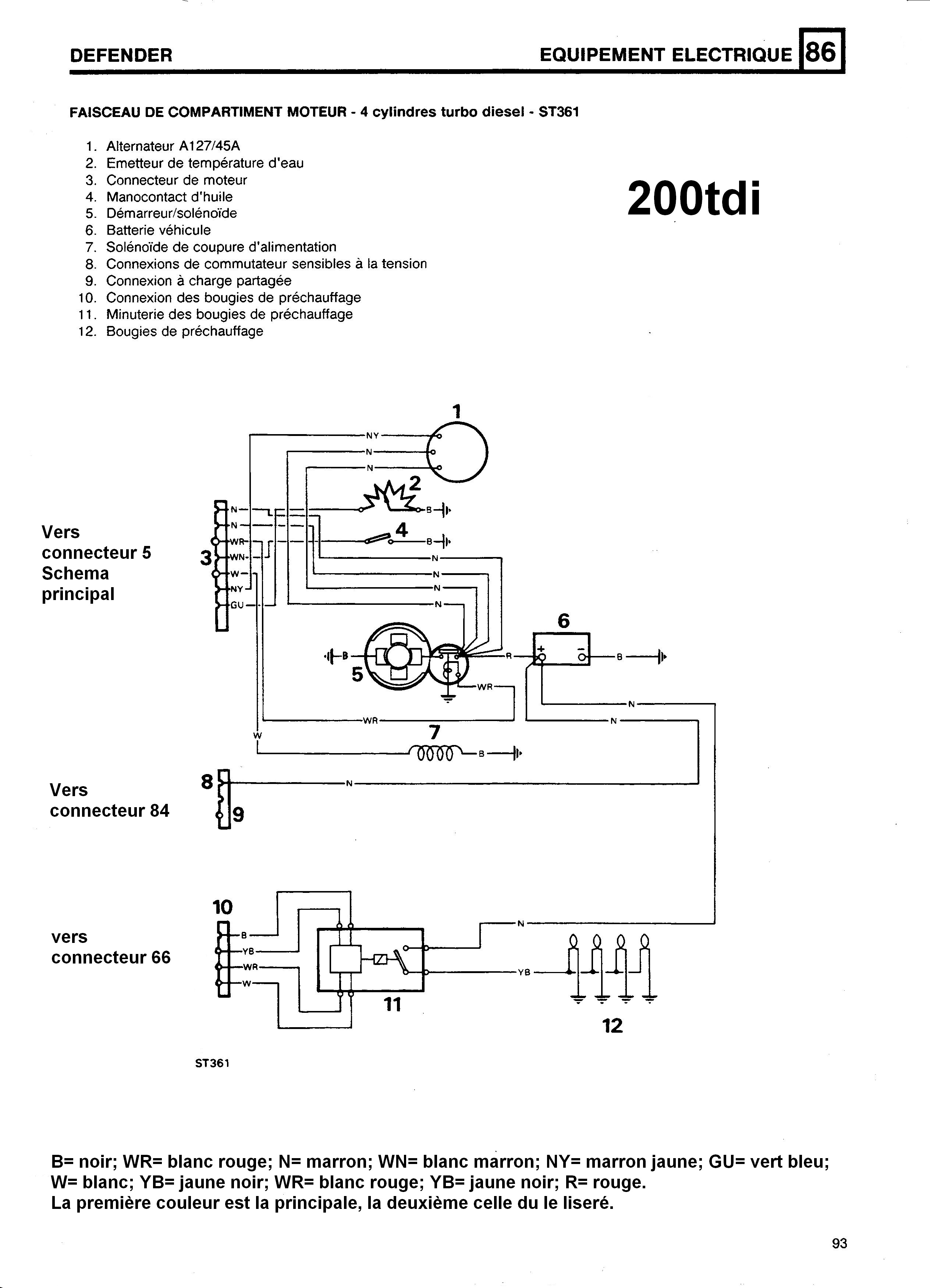

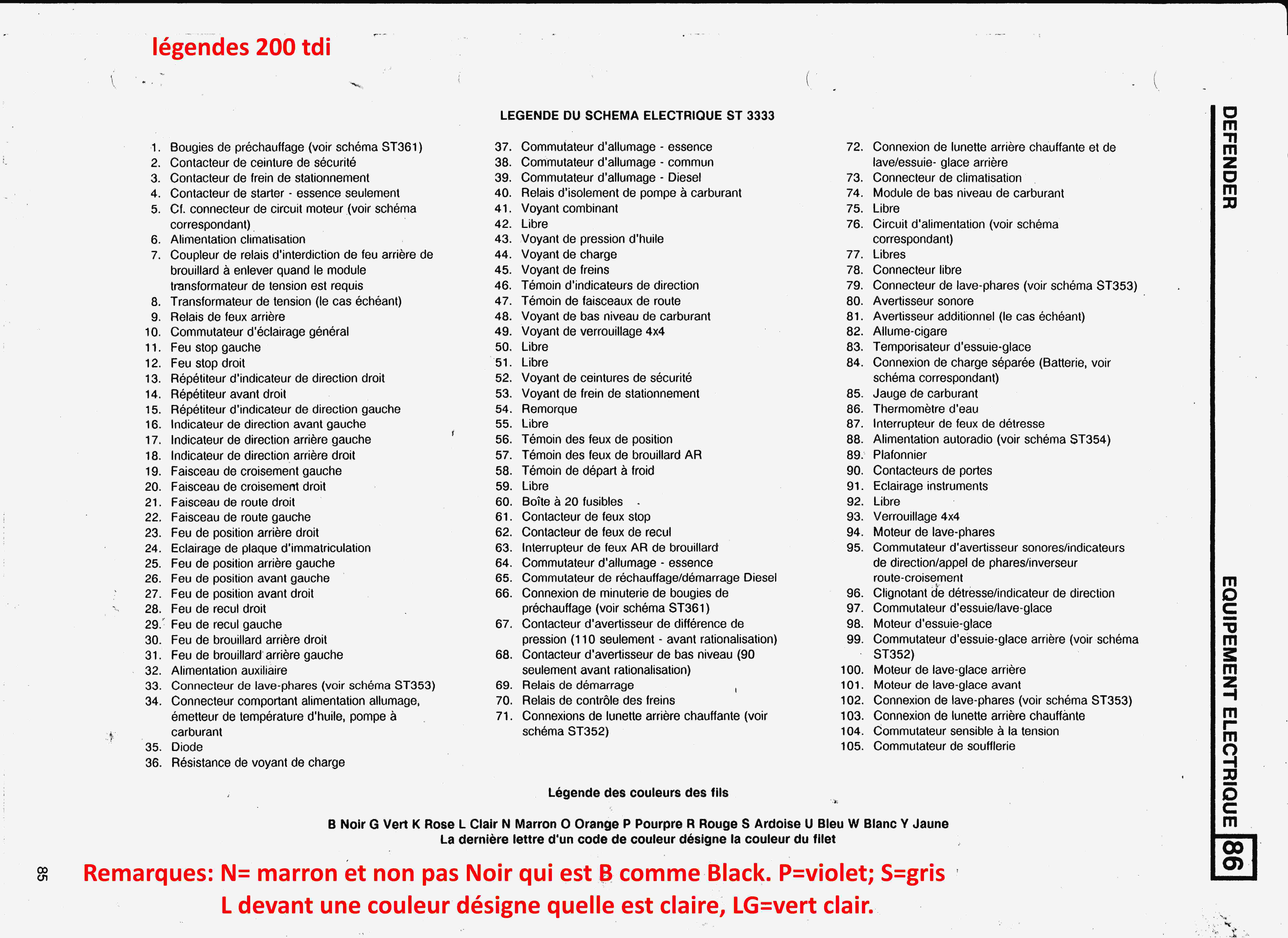

Salut,willy95 a écrit : ensuite comme je suis tres curieux et perseverant lors de mes investigations j ai trouvé pas mal de cable non connectés alors voila quelques photos
si quelqu un peut m en dire plus je serais super content
Tes photos sont vraiment de piètre qualités pour une identification. Ce qu'il y a d'important, ce sont les couleurs de ces fils; la forme du connecteur; et la situation géographique.
Donc sous toute réserve eu égard la qualité de la photo.
Chez land à l'époque du 200tdi, ils ont prévue un seul faisceau pour tout, c'est à dire conduite à droite et conduite à gauche mais également pour le modèle 2.5l essence et 2.5diesel(200tdi) ou même entre 90 et 110.
Donc je reprends tes photos avant leurs disparition. Si les couleurs correspondent, cela peut être le connecteur de soufflerie pour la conduite opposée à la tienne, car effectivement en fonction du sens de conduite le bloc chauffage change de coté. A moins que cela soit 84 (connexion de charge séparée) parce que sur le schéma, on peut également identifier que le connecteur coté faisceau, a 2 plots mâle et un plot femelle
Vois le bout de schéma 200tdi: Légendes et couleurs des fils du schéma def 200tdi: Pour le fil noir et le fil noir liseré jaune, cette combinaison de fil est souvent utiliser pour valider un voyant de tableau de bord, du style niveau de liquide de frein, ou... établi une liaison avec un bout de fil entre les deux cosses des fils noir et noir liseré jaune, et vois avec le contact mis, si il y a un voyant d'allumé au tableau de bord, j'opterai pour un rouge du coté des freins. Supprime cette liaison après constatation, ou éventuellement, comme c'est une période de transition si tu n'as pas de bouchon de bocal de frein avec voyant, tu peux monter cette option, en plus du système de mesure de pression du liquide de frein avant arrière au bas du tablier. Dans le tableau des légendes regarde 67 et 68, toi tu dois avoir un 110 apparemment. Là, décemment, la photo est difficilement exploitable. As tu les répétiteurs d'aile? Peut-être que c'est ça.
Cela peut-être aussi:
La commande de lave glace en cas de conduite opposée à la tienne, compare les couleurs du connecteur sur l'aile d'en face.
La commande de Klaxon, pour les mêmes raisons.
Ou...? Je pourrais être plus précis avec des informations plus précises du genre couleur et forme du connecteur.
