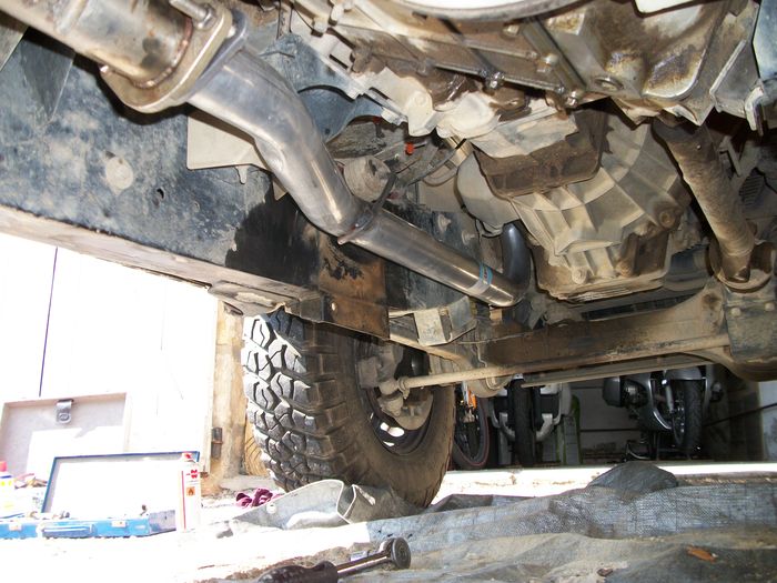

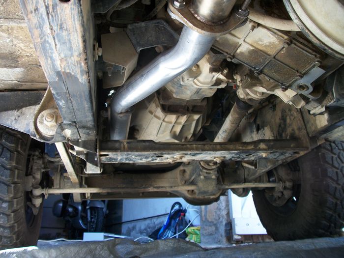

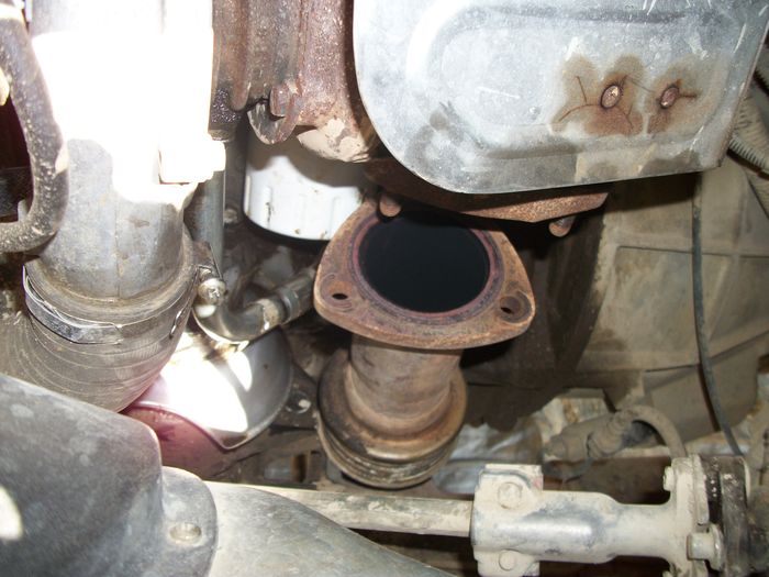

une manip assez simple a faire ,le seul truc :sm4: c est l enlevement de la traverse .
cette derniere est tenue par 8 boulons et ecrous mais pas du mettre diametre pourquoi faire simple quand ca peu etre complique ,donc prevoir une clef plate de 17 et une clef cliquet de 17 avec sa petite rallonge et ce pour le demontage du haut de la traverse et le bas pareil pour les clefs mais en diam 13 et une bonne massette pour la descendre , pour la partie tube cata cote moteur 3 ecrous de diam 15 et 2 pour le bas , prevoir un bon degrippage avec du WD40 quelques jours avant et a plusieurs reprises (du moins c est ce que j ai fait ) .
j avais deja vire la gamelle centrale 2/3 mois avant et la sans le cata a la sortie de l echappement humm tres belle melodie :sm3: n pour ce qui est du controle technique ca sera la surprise mais sans la gamelle centrale pas de probleme donc... verra bien :sm11:
le tube provient de chez Paddock pour 60 €
enlevement de la traverse avec une massette sinon que-dale :evil:
demontage du tube
mise en place du tube sans cata
et remise de la traverse
voila voila pour les prochains qui veulent se lancer :mrgreen:
